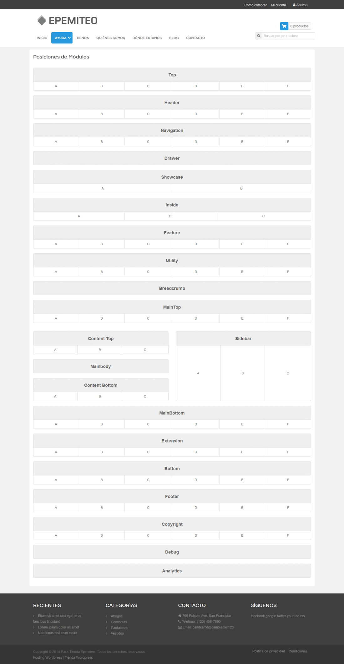

Las posiciones vienen asignadas por defecto en la misma plantilla, en este caso las posiciones para el sidebar están asignadas a la derecha.
Para asignar posiciones nuevas lo deberás hacer desde el Framework Gantry
En este link encontraras documentación sobre el Framework Gantry.
https://www.webempresa.com/tutoriales-packs-webempresa-wordpress-con-framework-gantry.html

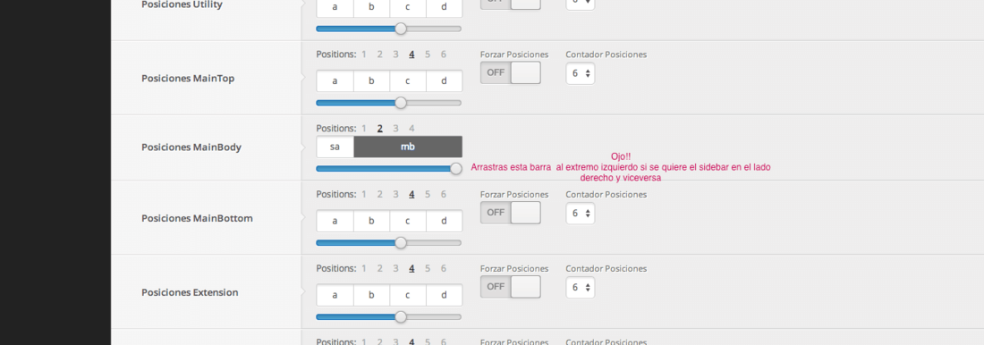

Ya lo he conseguido hay que ir a Layouts y mover la barra de "posiciones mainbody" hasta el extremo de la derecha, es sencillo pero no muy intuitivo.
Muchas Gracias Pepe!!
