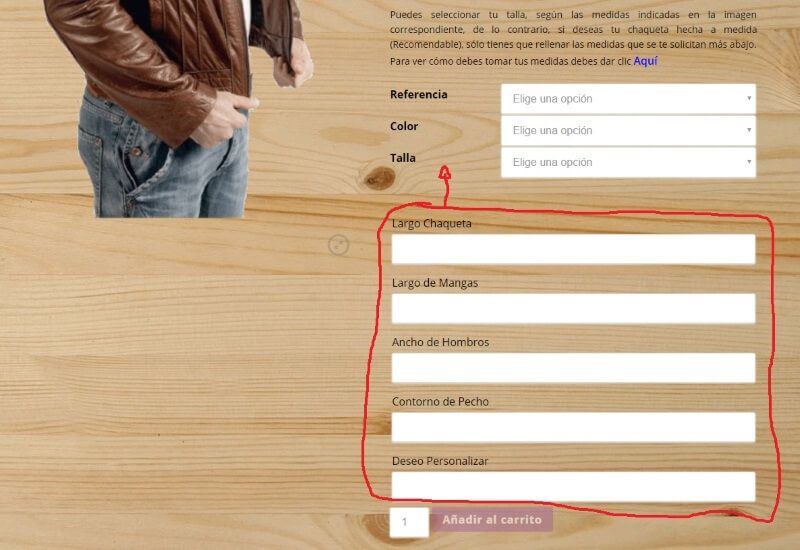

Por otro lado, pero que supongo que tiene que ver con lo mismo, hace un mes aproximadamente, solicité vuestra ayuda para cambiar el diseño del sitio de las cajas de atributos y que debe cumplimentar el cliente en la tienda, es decir, la etiqueta de cada caja se ponía justo debajo de la misma, pero yo la quería en frente, ya que los demás campos o atributos sí que van en frente de cada etiqueta. Con vuestra ayuda se solucionó con un código o instrucción en el fichero Style.css del theme, pero ahora se ha modificado ese cambio, he comprobado el fichero, pero la instrucción continúa igual a cómo la había puesto, es como si ya no surtiera efecto. Para que lo veáis, os adjunto una captura de pantalla. Podéis decirme qué ha podido pasar y cómo arreglarlo?. Gracias.

Por otro lado, lo único que quiero ahora es que me digáis por favor, cómo puedo cambiar el diseño del sitio de las cajas de atributos y que debe cumplimentar el cliente en la tienda, es decir, la etiqueta de cada caja se pone ahora mismo, justo encima de la misma, pero yo la quiero en frente, ya que los demás campos o atributos sí que van en frente de cada etiqueta, para que lo veáis os envío una captura de pantalla y os dejo también a continuación de nuevo la URL de la página donde lo puedes ver, lógicamente es en la tienda.

Perdóname pero no lo tengo claro, ¿ Quieres que las etiquetas Largo Chaqueta , etc... queden a la misma altura de la celda como tienes en referencia o es al revés ?

Sí, efectivamente, creo que en una incidencia anterior fuiste tu mismo quien me ayudo con este tema, pero he explicado antes, debido a la actualización del plugin woocommerce, se ha desconfigurado, sin embargo, la instrucción continúa igual en woocommerce.css. pero sí, efectivamente es como lo indicas, quiero que las etiquetas largo chaqueta, etc., queden configurados dichos campos como los de referencia, color y talla.

Prueba añadiendo lo siguiente a tu archivo custom ( Archivo de las modificaciones de estilos )
.single-product.woocommerce form .form-row label {
  margin-left:-13rem;

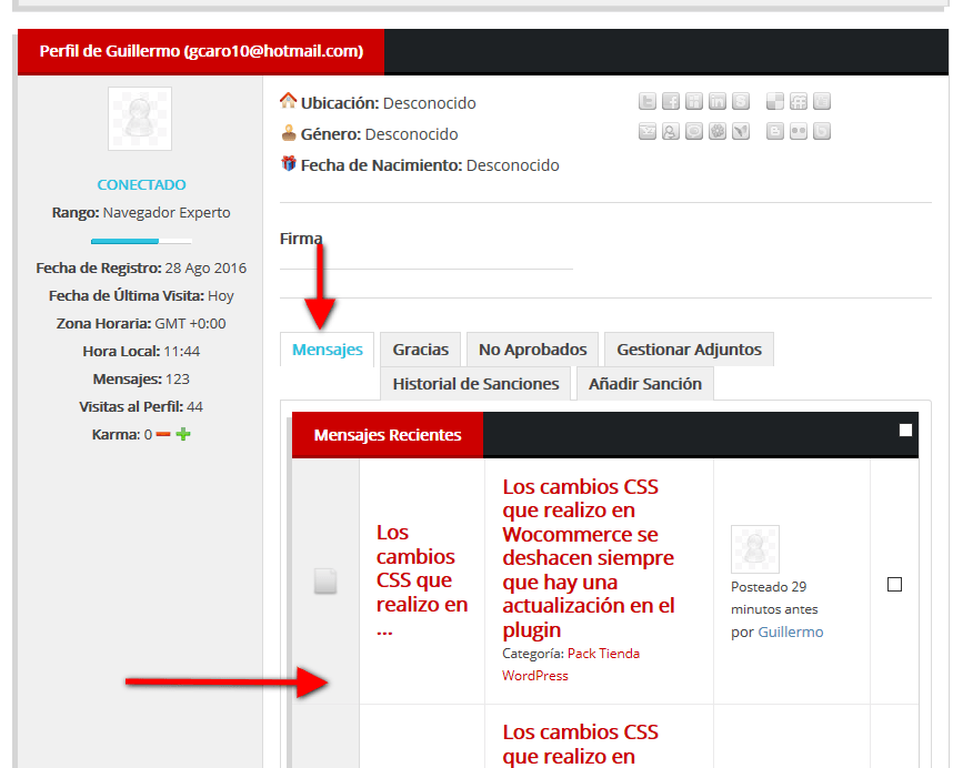

Puedes revisar todas las consultas que realizaste durante este tiempo accediendo a tu perfil del foro y seleccionando la opción de mensajes.

.- Comprueba si dentro de la carpeta de tu plantilla wp-content/themes/epik, tienes un archivo con el nombre style.css, lo editas y añades en ese archivo lo que te indique antes.
Lo mejor es que tengas un tema Hijo de tu plantilla, con eso no perderás la modificaciones que realices, te dejo información de como crearlo.

Muchas gracias por tu guía, pero tengo una duda, mi plantilla, como creo que ya sabes, es Genesis como theme padre y, como theme hijo, tengo a Epik, por lo tanto, sabiendo que ya tengo un theme hijo, es en todo caso, necesario crear otro theme hijo para realizar los cambios CSS?. Además de esto, sí efectivamente hay que crear dicho theme hijo, en el mismo es necesario también crear una copia de la carpeta de woocommerce.css o de todo el plugin o, no es necesario?. Esto lo digo, porque en varias ocasiones he intentado hacer algunos cambios CSS que si los hago en mi tema Epik, no surte el efecto deseado, pero si lo hago en el fichero woocommerce.css, entonces sí que hace el efecto deseado y también me ha sucedido el caso contrario.
Considerando lo anterior, puedes indicarme cómo debo proceder con todo esto?. He visto el vídeo, pero sólo enseña a crear la carpeta para la copia de un theme hijo a partir del theme padre, pero de todas mis demás dudas, no dice nada.

Si solo son modificaciones de estilo, no hace falta, los aplicas directamente en el archivo style.css de la carpeta epik
Cuando veas que algún estilo de woocommerce no lo surte efecto nos lo indicas para que podamos verlo pero en principio te tiene que funcionar.
