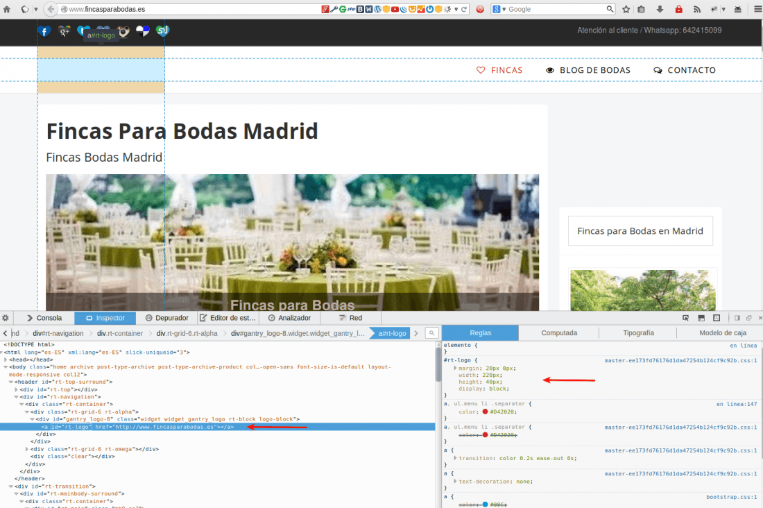

Tal como indica vemos que a nivel CSS las llamadas a la clase que pinta el logo son correctas:
Por lo que descartamos que haya podido modificar estilos CSS en tu tema de WordPress.

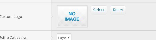

Lo adecuado, tal como muetsra en su captura es que se gestione el logo desde el gestor del tema (Prometeo Theme) en el dashboard y dentro de "Style" opción "Custom logo".

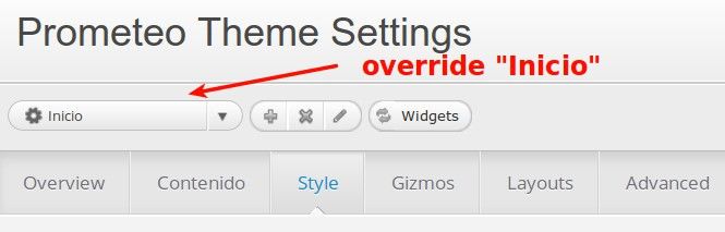

Es importante que compruebe que hace los cambios de logo en el gestor del tema Prometeo seleccionando primero el "override" Inicio de lo contrario la asignación no se aplicará.

claro que he revisado esos puntos, así es como intento cambiarlos como puedes comprobar en la imagen que adjunto. Si, el primero es el logo que he tenido que subir pero no funciona, no funciona ninguna imagen que intente poner, da igual la que sea. No se cambia, a que es debido si no he modificado en ningún momento el logo? Cual es la solucion?
