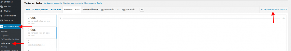

La opción mas rápida es restaurar una copia, esto implicara la perdida de las compras que se realizaron en esos días, pero bueno siempre puedes descargarte un informe antes de restaurar y una vez restaurado con ese archivo volver a añadir los datos.
