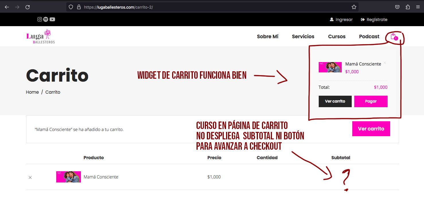

Tengo una página en la que vendo CURSOS online y al agregar los cursos al carrito pasan 3 cosas:

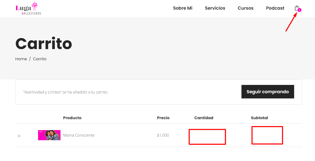

• Si agrego más de un curso, solo se muestra 1
• La página de carrito no muestra la cantidad, ni el subtotal de la compra. Tampoco despliega el botón de continuar al checkout.
• Si estoy logeado como administrador, al agregar los cursos y entrar a la página de carrito, la barra negra de administración de la parte superior desaparece (es un detalle, no se si sea relevante)

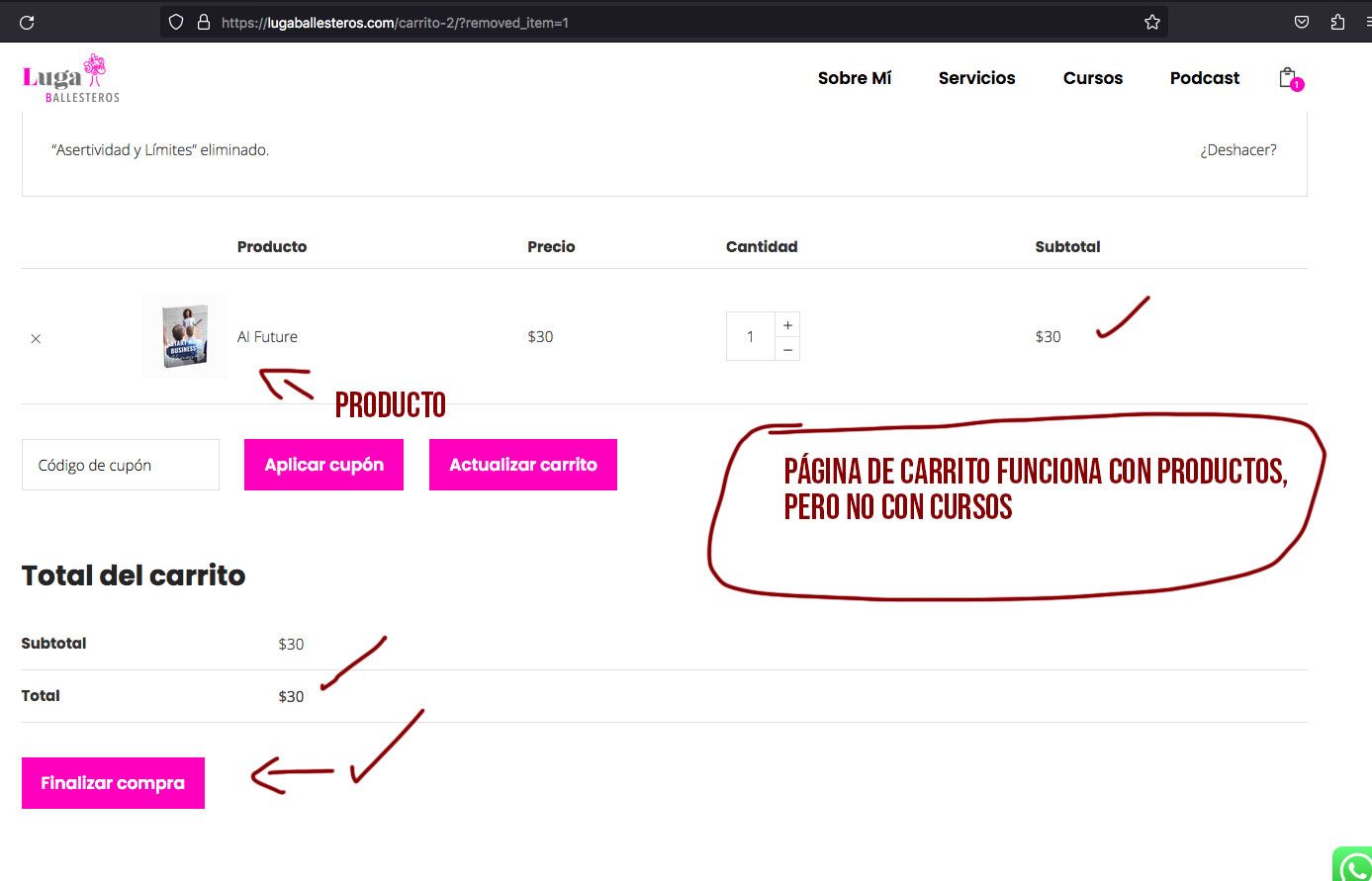

Por otro lado, al agregar PRODUCTOS (los cuales no vendo en el sitio, únicamente son los de prueba) a la página de carrito, esta funciona correctamente.
Otro comentario es que tengo un widget de carrito en el header de la pagina y este si funciona, al darle clic despliega el total de la compra y con este widget es posible ir al checkout correctamente.

Adjunto también imagenes del error:
cart page curso
cart page products

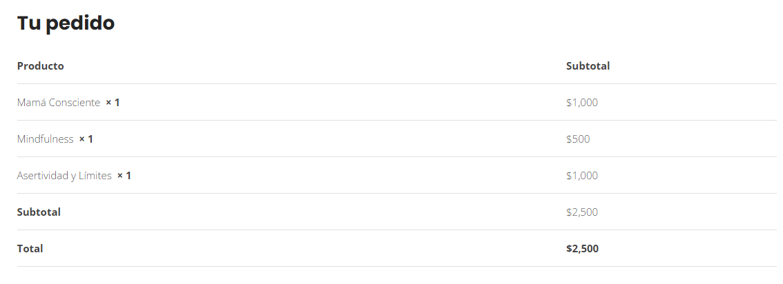

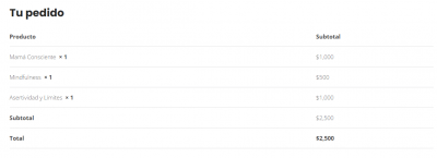

-No aparece cantidad de subtotal ni mas cursos en la pagina del carrito
-En la pagina de finalizar compra si que se ven bien

Veo el siguiente error:
[15-Feb-2023 09:25:48 UTC] PHP Fatal error: Uncaught Error: Call to undefined method WC_Product_Course::get_title() in /home/happyima/public_html/lugaballesteros.com/wp-content/plugins/woocommerce/includes/wc-template-functions.php:1801
Stack trace:
#0 /home/happyima/public_html/lugaballesteros.com/wp-content/plugins/woocommerce/templates/cart/cart.php(122): woocommerce_quantity_input(Array, Object(WC_Product_Course), false)
#1 /home/happyima/public_html/lugaballesteros.com/wp-content/plugins/woocommerce/includes/wc-core-functions.php(345): include('/home/happyima/...')
#2 /home/happyima/public_html/lugaballesteros.com/wp-content/plugins/woocommerce/includes/shortcodes/class-wc-shortcode-cart.php(99): wc_get_template('cart/cart.php')
#3 /home/happyima/public_html/lugaballesteros.com/wp-content/plugins/woocommerce/includes/class-wc-shortcodes.php(72): WC_Shortcode_Cart::output(Array)
#4 /home/happyima/public_html/lugaballesteros.com/wp-content/plugins/woocommerce/includes/class-wc-shortcodes.php(85): WC_Shortcodes::shortcode_wrapper(Array)
#5 /home/happ in /home/happyima/public_html/lugaballesteros.com/wp-content/plugins/woocommerce/includes/wc-template-functions.php on line 1801
El problema es que tienes archivos obsoletos de WooCommerce en la plantilla y los desarrolladores tienen que actualizarlos, nosotros no podemos hacer nada y son los desarrolladores los que tiene que proporcionar ese soporte, lo que puedes ver es si hay actualizaciones de la plantilla y descargarla:
