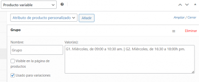

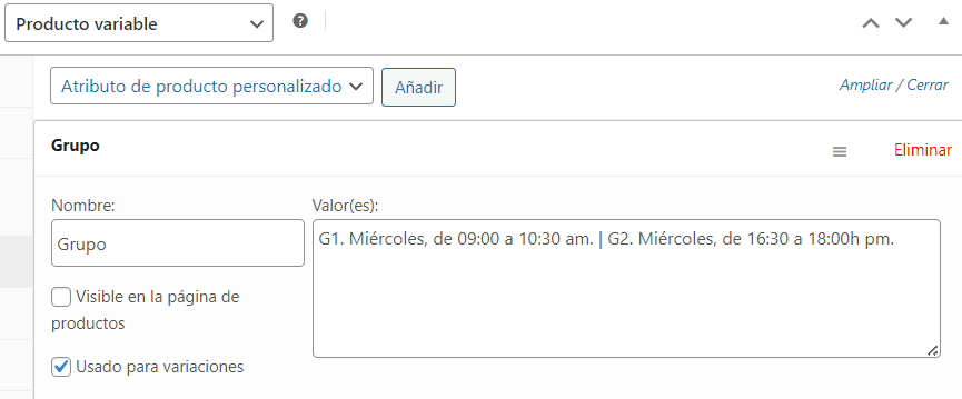

Necesito crear un producto variable en woocommerce. El producto es un tipo de clases y la variación se refiere al grupo, Existen 2 grupos que son iguales pero las clases se imparten en distintos horario. He creado un producto variable y el atributo Grupo con 2 posibles valores.

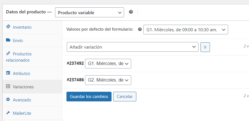

Después he generado las variaciones posibles creándose 2 productos que son idénticos.
El problema que tengo es que a la hora de seleccionar la variación en la página del producto no la acepta, mostrando el mensaje de error "Por favor, elige las opciones del producto visitando <<nombre_producto>>"  y no consigo llegar al carrito.
He definido un valor por defecto porque he leido que con ello se podía solventar este fallo pero no es así sigue fallando.

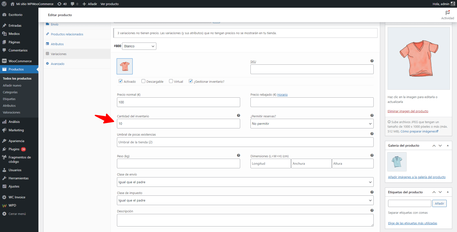

Hola Gabriel,
En este caso como tienes configurada la gestión de inventario para este producto, ten en cuenta que aun cuando el inventario padre tenga unidades debes indicar la cantidad disponible para cada variación, de lo contrario la tienda indica que no hay existencia para esta variación
Revisa la cantidad de inventario para cada variación, si no tienes asignado alguno añádelo y revisa si con ello el producto permite comprarlo de forma correcta
