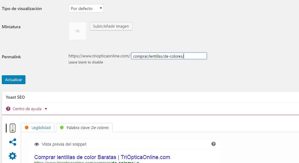

Hola ¿Qué tal? Existe la posibilidad de modificar la url en las categorías del wordpress??
Por ejemplo:
Esta url: https://www.triopticaonline.com/comprar/lentillas/de-colores/ Me gustaría que saliera como https://www.triopticaonline.com/lentillas-de-colores/
La url de los productos la he podido modificar con un pluging Permalink, pero las categorías no puedo. Tiene la opción pero no la guarda aunque la modifique. Le añado una captura.

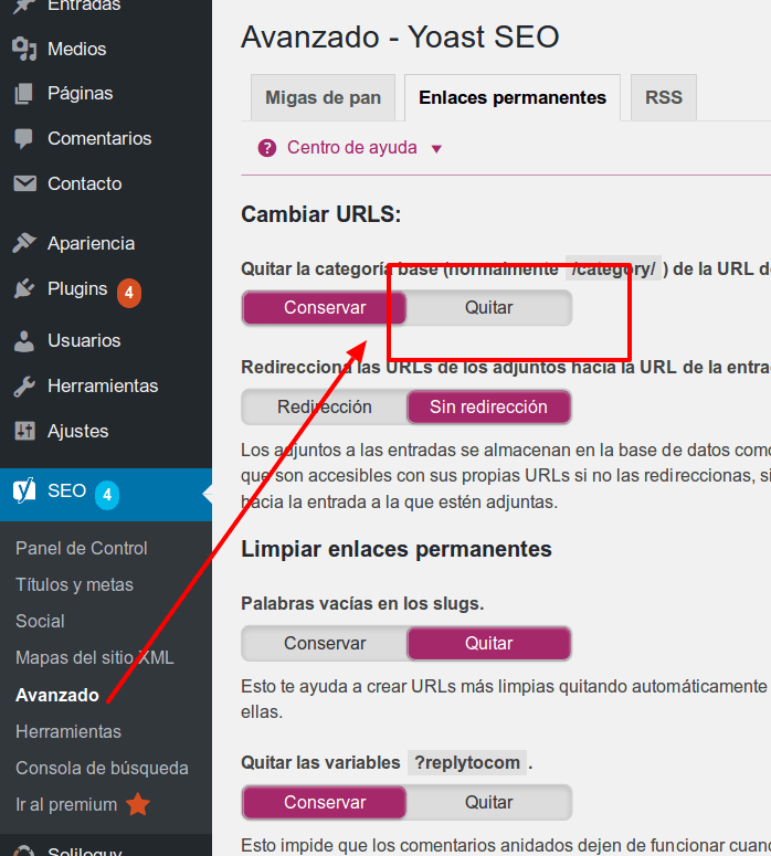

Con el plugin de Yoast puedes probar a quitar la opción que te adjunto en captura.

Hola, esa opción quita la categoría del blog, pero no la que hace el woocommerce con los productos. Y es esa la que necesito quitar.
¿Con el premium lo haría?
