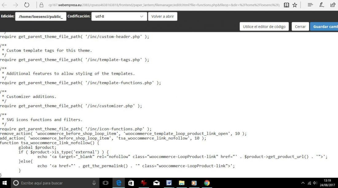

Hola Sheila.
Edita el archivo functions.php que encontraras en wp-content/themes/tuplantilla/fuctions.php y al final del archivo añade lo siguiente:
remove_action( 'woocommerce_before_shop_loop_item', 'woocommerce_template_loop_product_link_open', 10 );
add_action( 'woocommerce_before_shop_loop_item', 'tsa_woocommerce_link_nofollow', 10 );
function tsa_woocommerce_link_nofollow() {
	global $product;
	if ( $product->is_type('external') ) {
		echo 'get_product_url() . '">';
   	}else{
   		echo '';
Revisa si después de eso consigues lo que buscas.

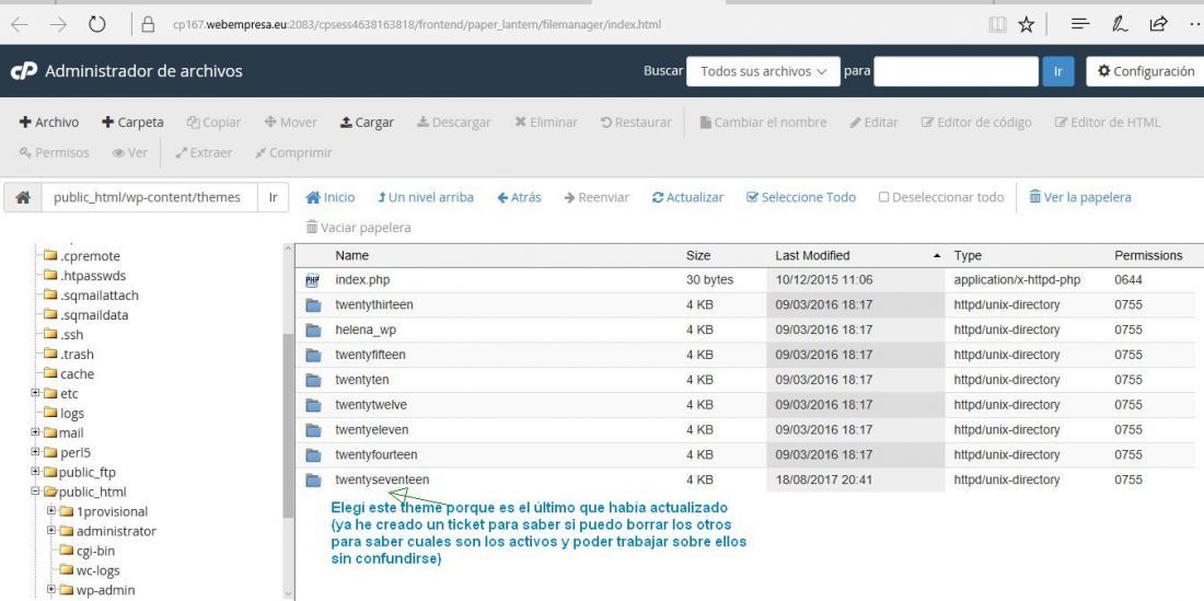

0. El código de pantalla se ha aplicado en php-content, en functions de theme “twenty seventeen”.
(Esto me produjo dudas porque había demasiados registros de “themes”, yo solo tengo dos themes, y además los nombres no corresponden al nombre del pack que nos dáis. Elegí el que ha tenido la última actualización por lógica)
(visible el theme que elegi para aplicar el código en copia de pantalla “0”)
1. Aplicado ya el código en “functions”
(Visible en Copia de pantalla “1”)

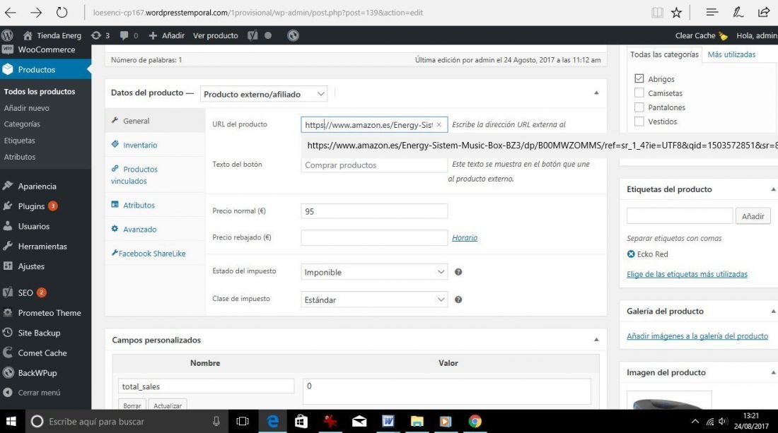

2. Puesto el enlace de producto
(Visible en Copia de pantalla “2”)

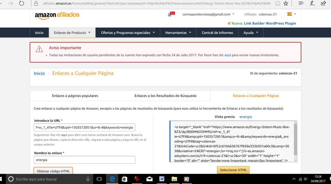

3. El enlace ha sido obtenido de la página de amazon de comprobador de enlaces
(Visible en Copia de pantalla “3”)
