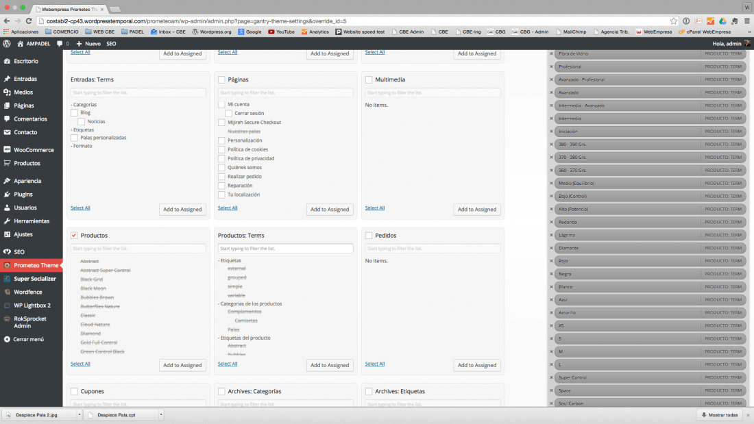

Tengo un problema con los productos de WooCommerce cuando quiero filtrar por atributos.
El enlace directo es este:
http://costabl2-cp43.wordpresstemporal.com/prometeoam/palas/
El problema es que si quieres filtrarlos productos por atributos marcando los que te interesen de la columna de la derecha, no filtra nada.
He realizado estas pruebas:
- Primero he eliminado el override "Detalle producto", que es donde tengo asignado los productos por problemas con el ancho de la web. (Ya solucionado).
- Segundo he vuelto a colocar estos widgets (los de filtrado), en el sidebar de Default Settings y si que funcionan.
- Tercero he vuelto a dejarlo todo como estaba con el problema, es decir, antes del primer paso por si queréis comprobar algo.
No se si será problema de asignación de overrides.
Tengo asignados los que aparecen en la imagen adjunta.
Páginas: Su página correspondiente.
Productos: Todos.
Products>Terms: Todos
Falta alguna asignación?

Al analizar tu sitio con firebug veo que aparece errores como :
Aborted
ajax_la...r=1.2.1 (línea 133)
GET http://costabl2-cp43.wordpresstemporal.com/prometeoam/palas/?filter_forma=43,42
Aborted
Aborted
Esto puede ser posiblemente por algún problema en los datos de los atributos, podrías probar eliminando los atributos y creándolos nuevamente
Otra posible causa es un problema con otro plugin que use javascript, tendrías que despublicar temporalmente por ejemplo el plugin de cookies

Hola Jhon.
He probado a desactivar el plugin que comentas y sigue igual.
He eliminado todos los atributos y he creado uno "Forma" y sigue igual también.
El caso es que en el override "Default Settings" si que funciona. Pero si lo habilito ahí me escuadra el ancho de las páginas.
Respondido : 01/04/2015 11:51 am
Si comentas que tienes problemas con el overrides , prueba eliminando el overrides, en tu captura veo que has hecho bastantes asignaciones para un overrides, esto no sería necesario, debes elegir una categoría general por ejemplo como categoría producto para que se muestre lo mismo en la categoría del producto
Si tienes mucho problema con esto, será mejor considerar el overrides por defecto para mostrar tus productos y hacer otros overrides para el inicio y otras secciones de tu web
Respondido : 01/04/2015 5:26 pm
Victor
Respuestas: 258
Gracias Jhon.
Finalmente he optado por lo último que has comentado de crear un override por página y fuera.
Solucionado.
