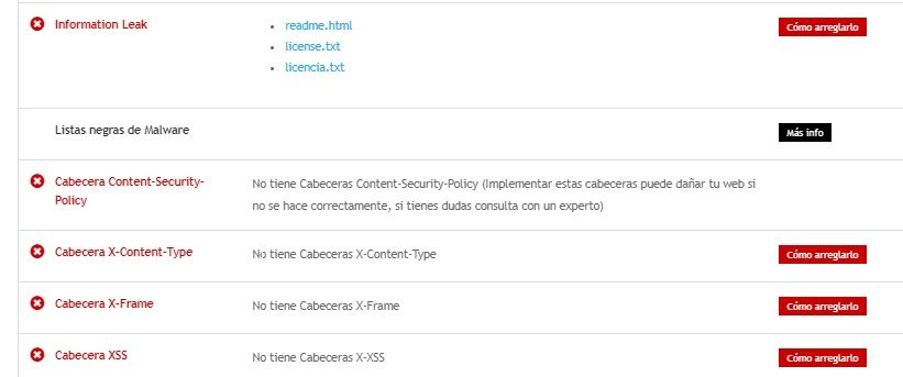

He realizado una revisión en mi tienda con WP Doctor. Los resultados han salido buenos a excepción del apartado "SEGURIDAD" que me sale con valor naranja como resultado final pero con 6 errores a corregir de color rojo.

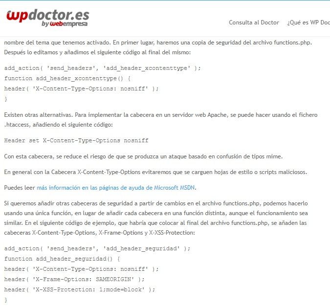

En cada error de color rojo, en su lado derecho aparece un indicador que pone "COMO ARREGLARLO", por lo cual  he procedido a realizar dichas modificaciones en functions.php como me indican y no obtengo ningún cambio. Sigue con el mismo error. (Adjunto 2 capturas de pantalla para que veais mejor los errores que me indica).

cap 1

Verifica si con este código se solventa el problema, va en tu htaccess.
Header set X-Content-Type-Options nosniff
Header always append X-Frame-Options SAMEORIGIN
Header set X-XSS-Protection "1; mode=block"

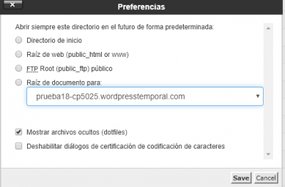

Para agregarlo debes ingresar a administración de archivos → public_html → htacces, si no lograsa verlo debes habilitar la opción de ver archivos ocultos por el sistema, para ello en la parte superior derecha hay un boton de configuración
Luego haces click en mostrar archivos ocultos
