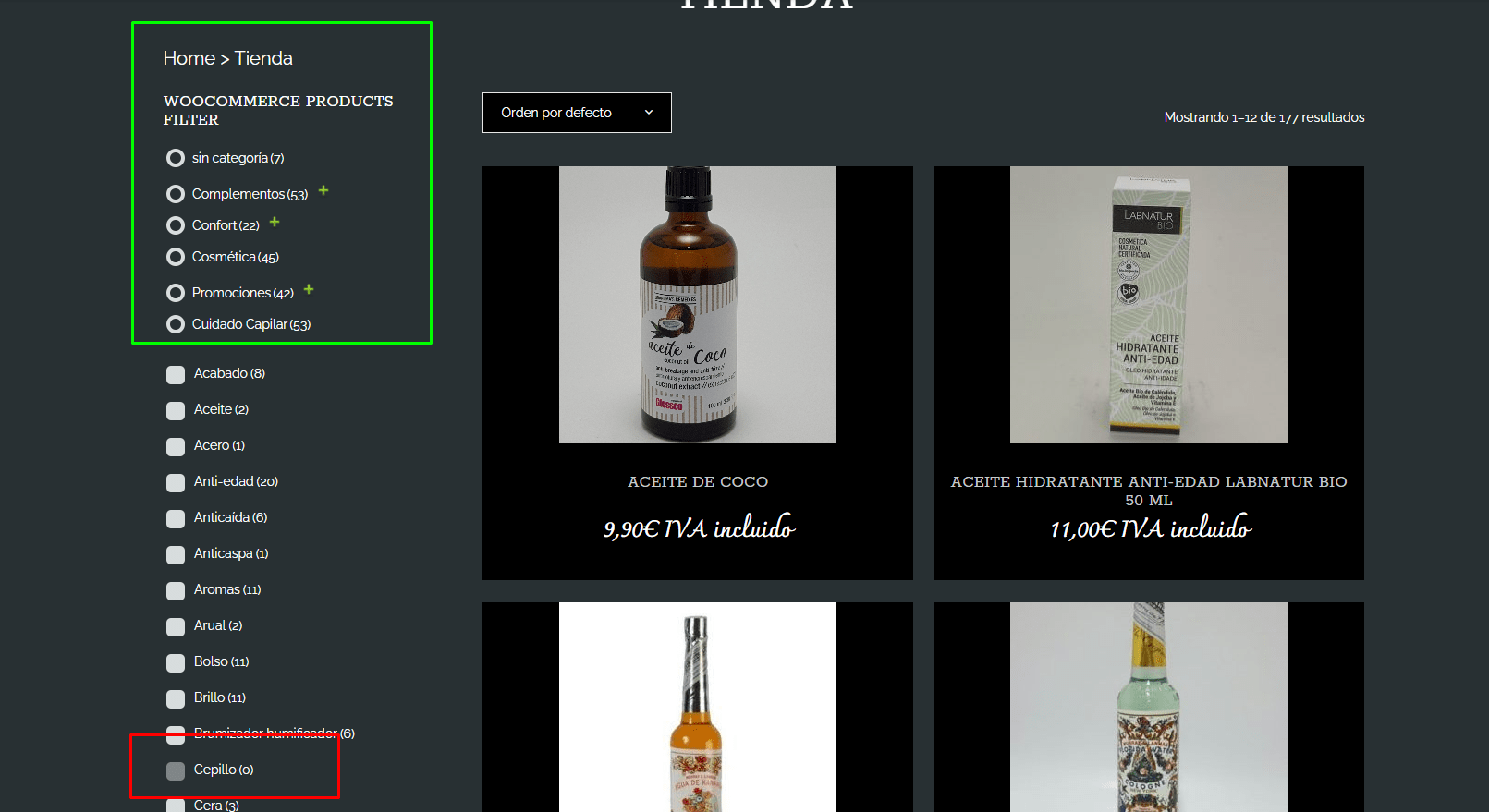

Buenas tardes.
Hace unos dias añadi el plugin de WOOF para añadir filtros por categorias y subcategorias. He conseguido añadirlo correctamente y la pagina (antes de aplicarle cambios de imagen) me sale asi:
imagen
Mis dos dudas son:
1. Como se puede hacer para ocultar las etiquetas que no albergan productos en la seleccion (Marcado con el recuadro rojo)
2. Como se puede ver en la captura, estoy en la pagina principal (se ve en el marco verde) de la tienda y por ello se muestran TODOS los productos disponibles.
Mi duda en este caso se refiere a los filtros del plugin de WOOF. Mi idea es la de intentar que en esta pagina principal solamente se muestren las categorias (enmarcadas tambien en el cuadro verde) y ocultar todas las etiquetas debido al gran volumen de informacion que se mostraria asociada a la gran cantidad de productos.

Hola Leopoldo,
Directamente en Los ajustes del complemento ingresas a Woocommerce > Ajustes > Filtro de productos > Pestaña de opciones > Ocultar los términos vacíos.
Esta opción oculta todos los valores que estén vacíos o no tengas productos en ellos pero según su documentación esta opción se habilita una vez has pagado la mejora del complemento.

Hola Argenis.
Ya tengo el plugin de pago y he podido ocultar los vacios como me has indicado.
Muchisimas gracias por la ayuda. Se puede cerrar el tema
