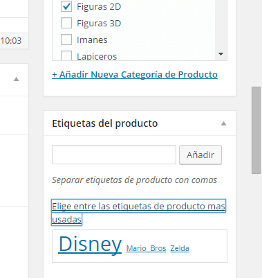

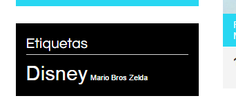

Deseo que se vean todas las etiquetas en la nubede etiquetas del sitio web
Deseo que al editar un producto igual que le asigno su categoría, y escojo la que necesito, poder asignar la categoría que necesite. Pero solo veo 3, a las que se refiere como etiquetas destacadas y están las demás.

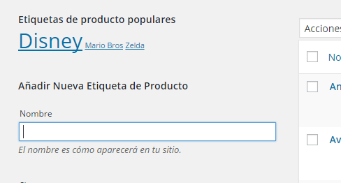

La etiqueta Pokemon no tiene ningún producto asignado, porque ya no pude seguir etiquetando...y antes de avanzar más, quería solucionarlo.
Etiquetas destacadas o de productos populares, es como se hace llamar el encabezado de la nube, o del apartado de edición de etiquetas, como muestro en la foto.

Deseo que se vean todas las etiquetas en la nube de etiquetas del sitio web

Para ver todas las etiquetas tendrías que asignar productos a cada una, ya que estas solo muestran cuando hay productos asignados y se destacan por tamaño cuanto mas productos asignados tengan

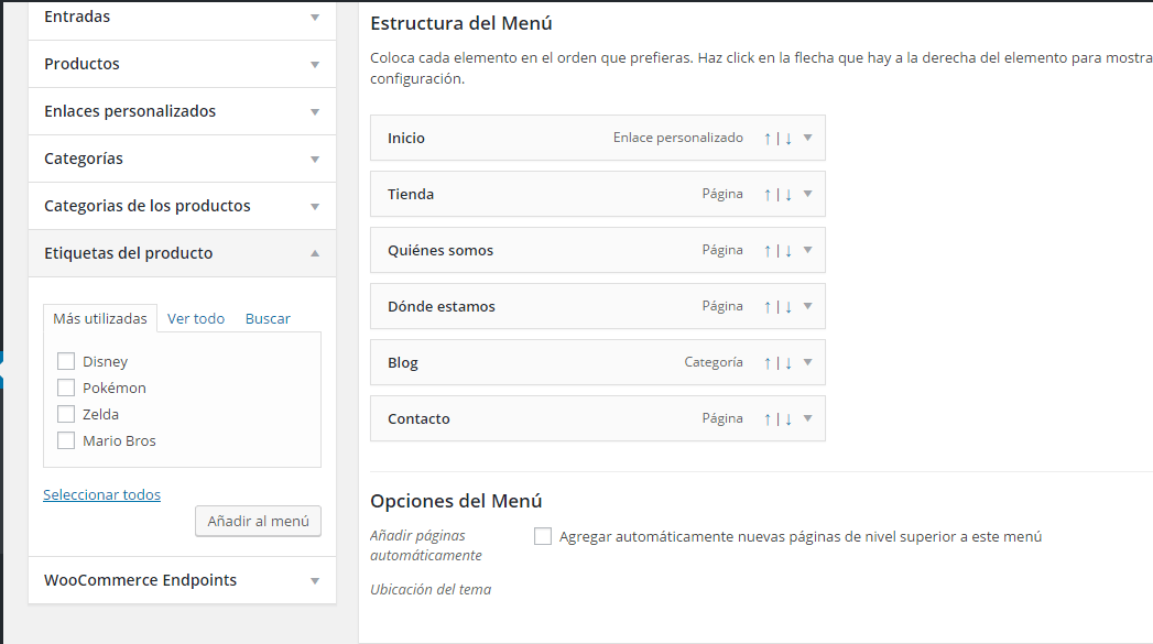

La primera parte que me sugieres hacer, es lo que deseo y me es imposible, desde editar el producto, solo me deja escoger entre 3 de 8 etiquetas. paso captura.
y por otro lado ¿que es eso de "tipear"
Respondido : 11/02/2016 11:54 pm
Lo que te indica Jhon es que escribas el nombre exacto de la etiqueta en el campo que enviaste en captura.
