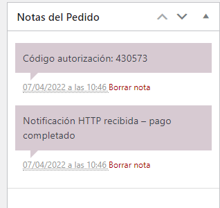

Respuestas: 6

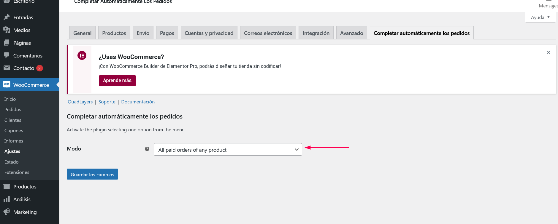

@karen Buenas, gracias por responder.
Tengo instalado el plugin de Autocomplete WooCommerce Orders -> Configurado para autocompletar productos digitales.
Nunca había tenido problemas de este tipo hasta hace 2 semanas, que se ha dejado de completar. Aun así, debería de quedarse en procesando, pero no, se queda pendiente de pago/cancelado.
Te adjunto captura de las notas del pedido.

Respuestas: 20491
Hola Victor,
En este caso es posible que el plugin esté generando un error, prueba añadir el código en function.php de tu tema y comprobar si al hacer esto se completa de forma correcta una orden.
Por otro lado también puedes añadir un código en el function.php de tu tema (Preferiblemente un tema hijo) que te permita autocompletar de forma automática los pedidos, puedes verificar más detalles sobre estas configuraciones en el siguiente enlace ->  https://www.webempresa.com/blog/cambiar-estado-del-pedido-en-woocommerce-automaticamente.html

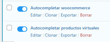

Respuestas: 6
@pepesoler muy buenas y gracias por la respuesta.
He creado un fragmento de código con cada código que has enviado de esta manera, pero aún no funciona bien del todo, se me ha quedado "pendiente de pago" en vez de procesando un producto físico.
Quiero que los productos físicos se queden "Procesando" y los productos virtuales en "Completado".
Adjunto captura del orden de los fragmentos (he copiado tal cual el código).
fragmentos de código
No sé si hay que hacerlo de esta manera o en un solo fragmento, o cambiando el orden...
