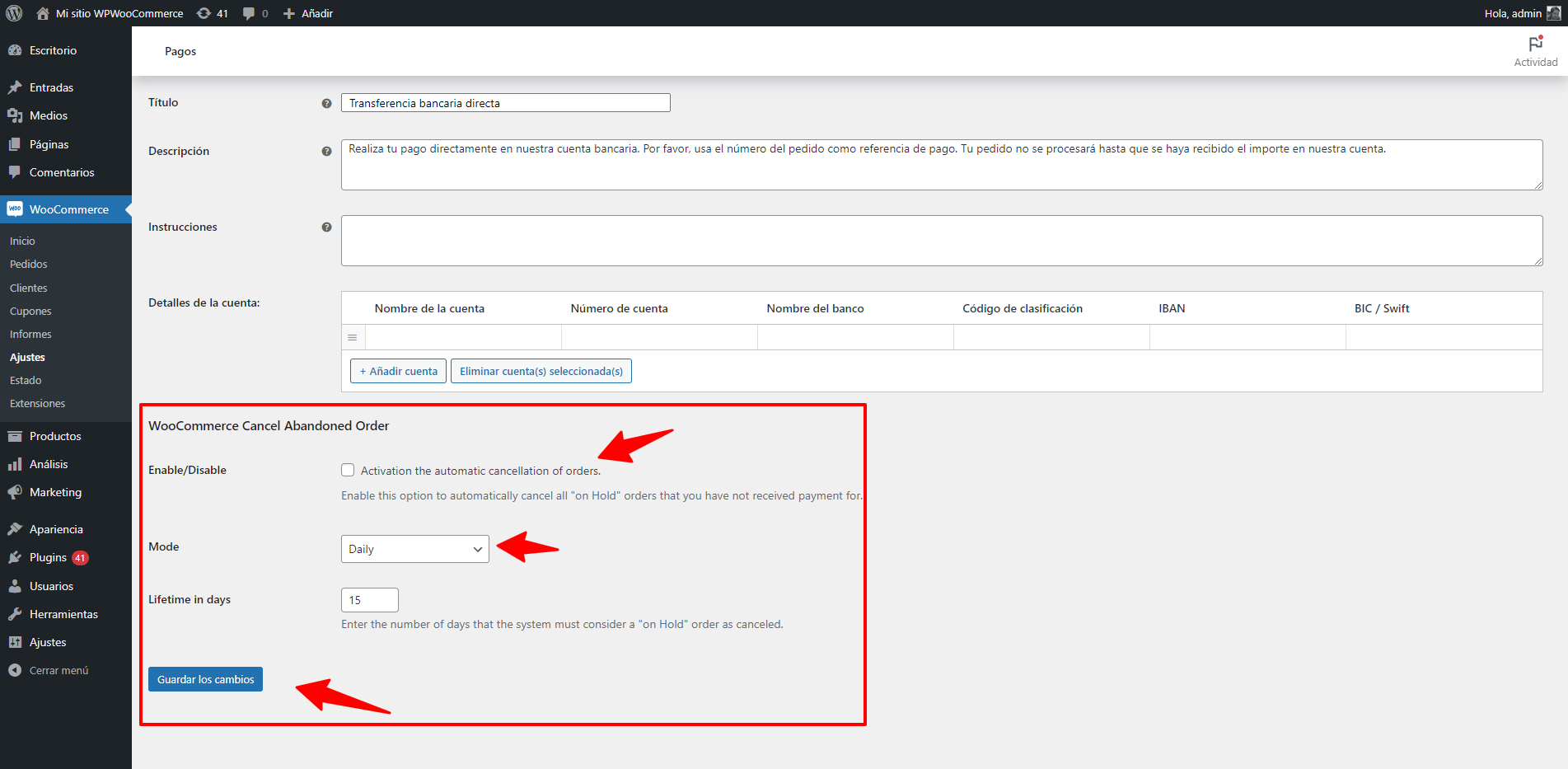

Una opción que puedes probar es utilizar un plugin como → https://wordpress.org/plugins/woo-cancel-abandoned-order con este plugin una vez los instalas puedes configurar el tiempo especifico para el tiempo que el pago se considere en hold y se cancele de cada método de pago.
Para configurar esto solo tienes que instalar el plugin y luego acceder a WooCommerce → Ajustes → pago seleccionar tu método de pago y configurar el tiempo que consideres para que se cancele, por ejemplo:

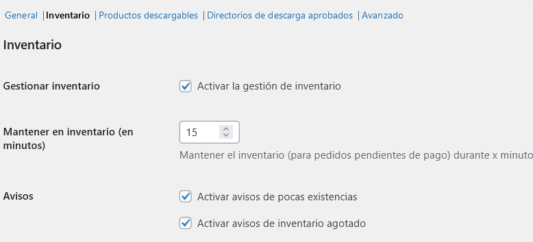

Pero hay alguna forma de corregir este problema? Se puede revisar algo dentro del woocomerce que me indique que esta fallando?

La captura que nos compartes no tiene relacion con lo que nos comentas del estado de los pedidos

La captura de pantalla era para que se viera como la tengo configurada.
Si no se recibe el pago al cabo de 15 minutos el pedido pasa de pendiente de pago a cancelado.

La captura que nos muestras es del apartado del inventario, si el producto tiene el inventario habilitado entonces solo asi es que se aplicaría la condición de cambiar el estado de la orden, sin embargo cualquier pasarela de pago tiene la potestad de manipular sus propios estados de orden segun su uso
