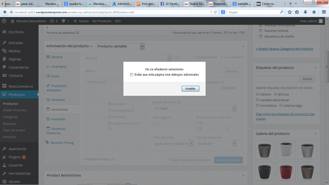

Buenas tardes, tengo un problema con las variaciones de producto por precio, tengo un producto que lo tengo en 5 tamaños distintos y el precio cambia cuando mas grande es, entro los datos en la variacion y cuando le doy a enlazar las variantes de producto me dice; no se añadieron variaciones.

Lo siento pero no me deja hacer las capturas de pantalla, pero la plantilla es Epimeteo, y hago lo siguiente creo producto, información del producto; producto variable, se abre una ventana que dice variantes, y un menú desplegable sobre que variaciones quieres hacer, yo las quiero hacer por precio, introduzco los datos en la ficha, cambio precio y tamaño, y tengo un botón abajo que dice enlazar variaciones, cuando le doy a este botón, que sería el guardar me abre ventanita y me dice que; no se añadieron variaciones.

Correcto lo hago igual pero cuando enlazo me sale lo que te puse en pantallazo, aquí cuando le da le salen las fichas hechas a mi no me pasa eso, a mi me sale la ventana que me dice que no se enlazaron los productos

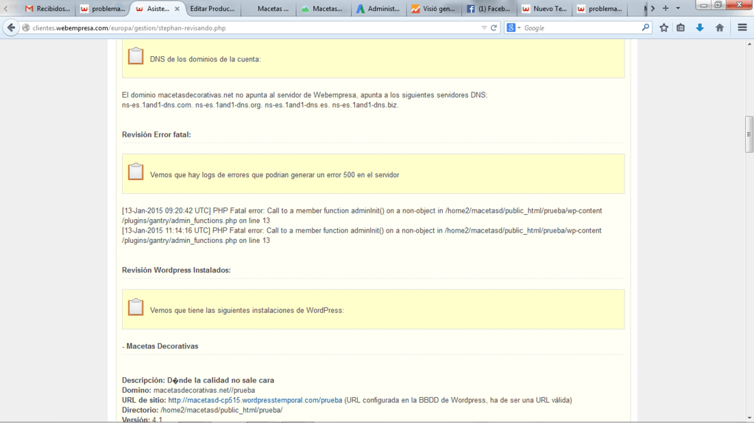

Realiza una revisión automática con nuestro asistente Stephan para ver si detecta algún problema con permisos o de otro tipo.
Accede a tu Área de Cliente https://www.webempresa.com/areacliente.php y pulsa en "Crear Ticket", verás que te permite usar el Asistente Virtual Stephan que te resolverá varios de los problemas habituales. Entre ellos el bloqueo de IP
Pulsa en "Pedir una revisión automática a Stephan", escoge la cuenta de hosting que quieres revisar y pulsa en "Revisar Cuenta", al cabo de unos 30 segundos te mostrará el resultado del análisis.

Buenas tardes, lo más significativo que ha encontrado Stephan es esto te dejo pantallazo, espero poder resolverlo lo antes posible pues necesito de la página web, para seguir un curso que estoy impartiendo de optimización online, muchas gracias.
