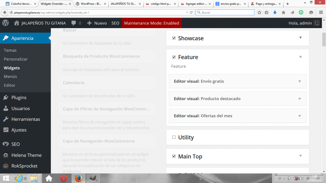

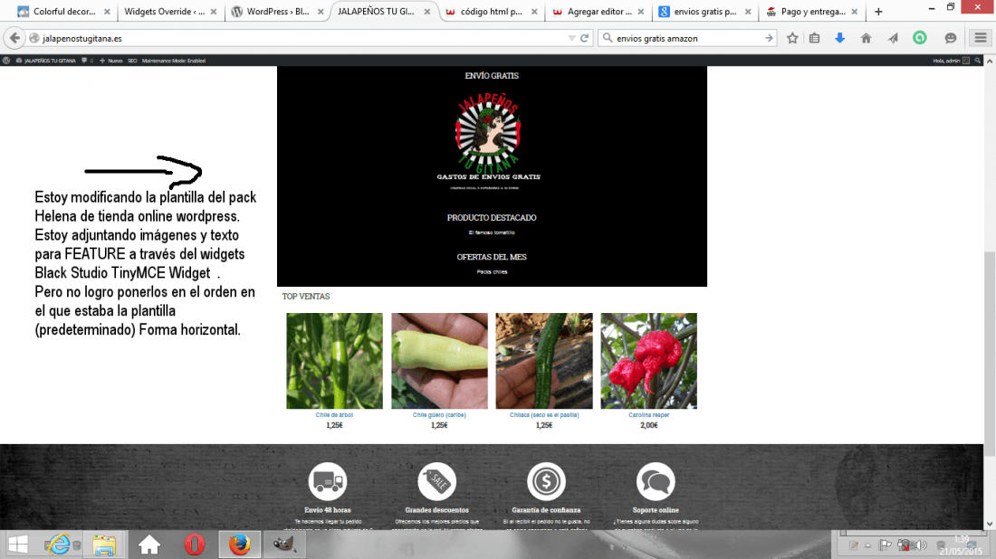

Hola me llamo Carlos y estoy montando una tienda online con plantilla pack online HELENA. Tengo -0 experiencia en htlm. Ahora tengo el siguiente problema con los Widgets Override de la pagina de inicio específicamente con (FEATURE). Los widgets que venían por defecto con la plantilla los elimine, seguidamente instale el pluging Black Studio TinyMCE Widget para evitar tocar HTML. He realizado algunas pruebas agregando 3 widgets a (feature) con imagen y texto. Pero no logra alinear los widgets en forma horizontal como estaba originalmente en la plantilla. Se alinean de forma vertical . Adjunto capturas de pantalla.

Gracias Johnny por tu pronta respuesta. Lo que quiero es configurar correctamente los widgets y que tengan la apariencia que tenia la plantilla original. Cada widget separado uno del otro y organizado en forma horizontal.
El pluging Black Studio TinyMCE Widget me ha ayudado para no tener que tocar HTML. Pero no encuentro la opción de organizarlos. En la captura de pantalla se ve como ENVIO GRATIS, PRODUCTO DESTACADO Y OFERTA DEL MES. Se ven en un solo bloque y yo quisiera que se vieran cada uno en un bloque ordenados de forma horizontal.

Para ponerlo de manera horizontal tienes que usar un separador de tipo gantry, es un widget separador que pones entre los módulos, es básicamente un linea, busca este widget en la pantalla de widgets

Como complemento, dentro de Widgets > Inicio > Bloque feature
Tienes que colocar entre cada bloque el siguiente separador-
Por ejemplo:
( En la posición feature )
Bloque 1
-> Separador
Bloque 2
-> Separador
De esta forma quedarán de forma horizontal.
