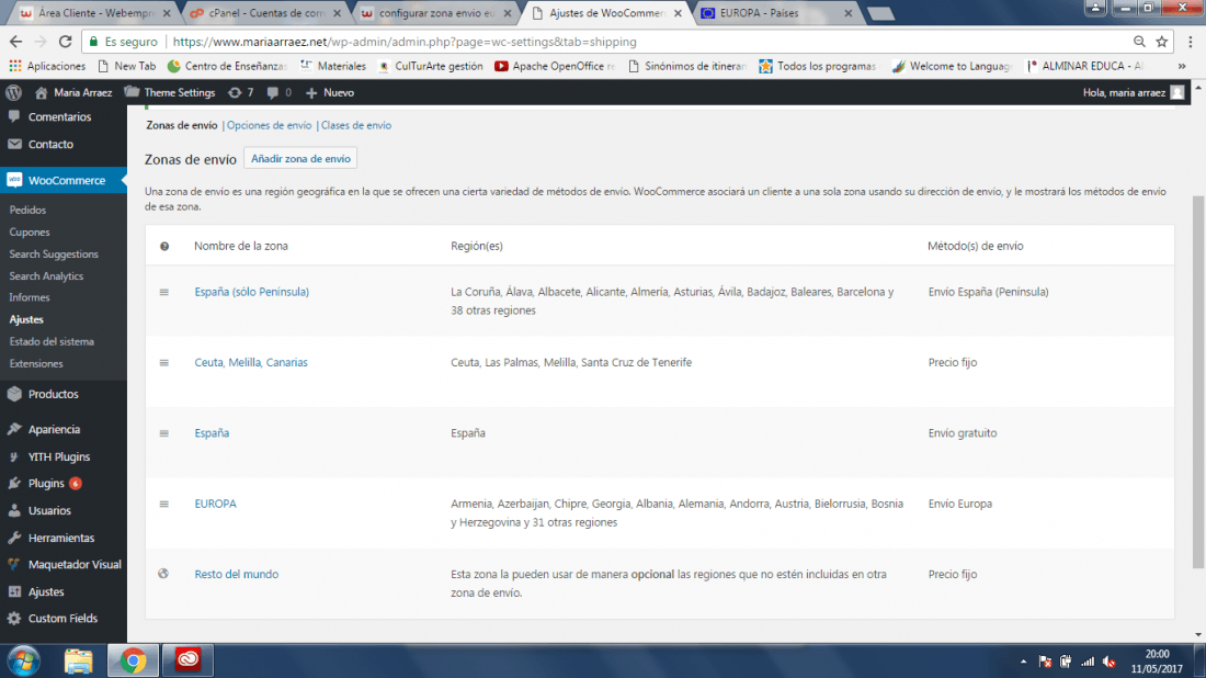

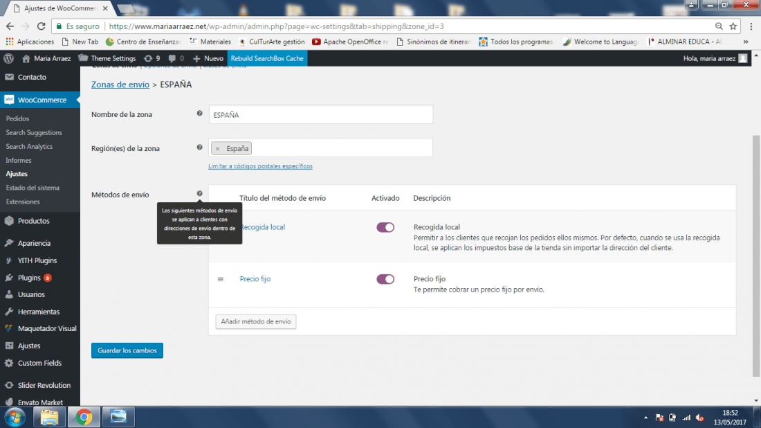

Tras haber realizado más pruebas y leer el tutorial que me ha enviado, sigo sin poder resolver el problema.
Te adjunto imágenes para que pueda entender de qué se trata.
1) Al realizar las pruebas de compra, cuando introduzco el país y el importe del carrito, todas las opciones funcionan correctamente a excepción de las compras realizadas en España (menores de 100 euros) que deben pagar 9euros por el envío. Sin embargo, al realizar pruebas en territorio español con compras que no superan los 100 euros, me aparece que no existe ningún tipo de envio seleccionado. Por favor, miren MIS IMÁGENES ADJUNTAS.
Por tanto, los pedidos en los cuales la cuota configurada para los envíos internacinales, europa y envio gratuito superior a 100 euros, funcionan bien a excepción de los pedidos en territorio español, que no marca el coste de envio de 9 euros y tampoco aparece en el coste de la compra el precio final con el coste de envio ni la opción de recoger en tienda.
He realizado varias pruebas, como eliminar la opción de recoger en local, cambiado zonas de envio, tipos, etc pero sigue saliendo el mismo error para la misma opción.
Por favor, requiero de su ayuda. Gracias. Un saludo. Muy amables.

Como ya os comenté, sigo teniendo el mismo problema con el tipo de envío. Si habéis visto mis capturas de imágenes y explicaciones, se comprende que he realizado cada paso correctamente y, sin embargo, siempre aparece el mismo error.
Vuelvo a explicarlo:
Dispongo de distintas zonas y métodos de envío, todos correctamente configurados y funcionan al realizar pedidos de prueba, sin embargo, cuando realizo un pedido para España inferior a 100 euros, me aparece que debo pagar 8 euros de tasas en zona Española; si el envío supera los 100 euros, el envío para territorio o zona España es gratuíto, sin embargo, en la página del pedido, una vez introducido los datos, dirección, etc, sigue apareciendo, como por defecto, que se paga una tasa de 8 euros, y no se actualiza el carrito al valor de envío gratuíto (que es solo para España).
Os vuelvo a enviar capturas de imágenes donde apreciaréis que los valores, datos, están correctamente configurados. El tema o plantilla comercial también lo está y ya he comprobado que no es problema de la plantilla.
No se trata de habilitar un solo tipo de envio sino de que aparezca el envío correcto en función de los valores añadidos, es decir: para envios superiores a 100 euros en territorio o zona España, el envío es gratuito y para envios inferiores a esta cantidad en España, el envio cuesta 8 euros.
El resto de Europa y envio internacional funciona correctamente salvo cuando he realizado pruebas para verificar los envios en España, tanto el gratuito para compras de mas de 100 euros como el envío fijo de 8 euros 8.
GRACIAS de nuevo. Un saludo

En una de tus caputaras iniciales no veo que hayas añadido envío gratuito a la Zona de España, ver imagen adjunta, asegúrate de tener envio gratuito, envíanos también una captura de pantallla de cómo tienes configurado el envío gratuito general en : Wooccomerce > Ajustes > Envío > Envío Gratuito.

Si usted ha leído el último mensaje enviado hace dos días y con un código que es #281159 , comprobará que el mensaje lleva adjuntadas las imágenes correspondientes a los últimos cambios ejecutados tras realizar todas las pruebas anteriores.
Sí, como ya explicaba en el mensaje, el envío gratuito no se ejecuta cuando la compra es menor de 100 euros.
Creo que las capturas de pantalla que corresponde con la imagen llamada tipos de envío y con la imagen llamada envio gratuito, remiten al problema. También aparecen imágenes de captura de pantalla adjuntas de de la realización de una prueba de pedido con una compra menor de 100 euros y se aprecia cómo no se ejecuta el envio gratuito para territorio España.
Muchas gracias por su atención. Un saludo

Respondido : 07/06/2017 9:50 am
En las capturas que has enviado veo que tienes 2 zonas de envío creadas para España. En una de ellas es donde has agregado el coste para pedidos inferiores a 100 euros y en otra donde has añadido el pedido gratuito.
Lo correcto sería que solo tuvieras una zona para España ya que, de no hacerlo, se podrían producir confflictos entre ellas. Dentro de esta única zona que tendrías que dejar tendrías que añadir los método de envío de precio fijo y envío gratuito, configurado este último para envíos superiores a los 100 euros.
He realizado una prueba en WooCommerce como la que te he comentado y me ha funcionado.
Respondido : 07/06/2017 12:31 pm
