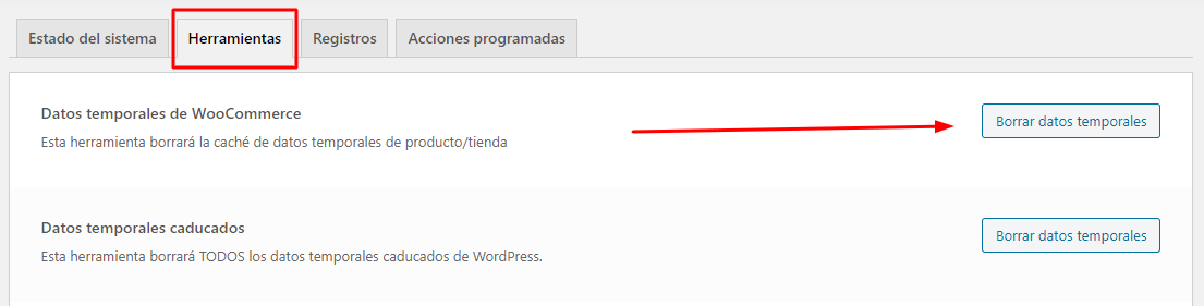

Hola Yamileth,
Hagamos las siguientes pruebas para poder descartar posibles causas del error que estas presentando.
-Si posees activo o en algún momento utilizaste un plugin para la gestión de cache bórrala por completo
-Vamos a limpiar los datos temporales de la tienda desde las siguientes opciones Woocommerce -> Estado -> Herramientas, te dejo captura de referencia
woo
Nos comentas como te va, Saludos

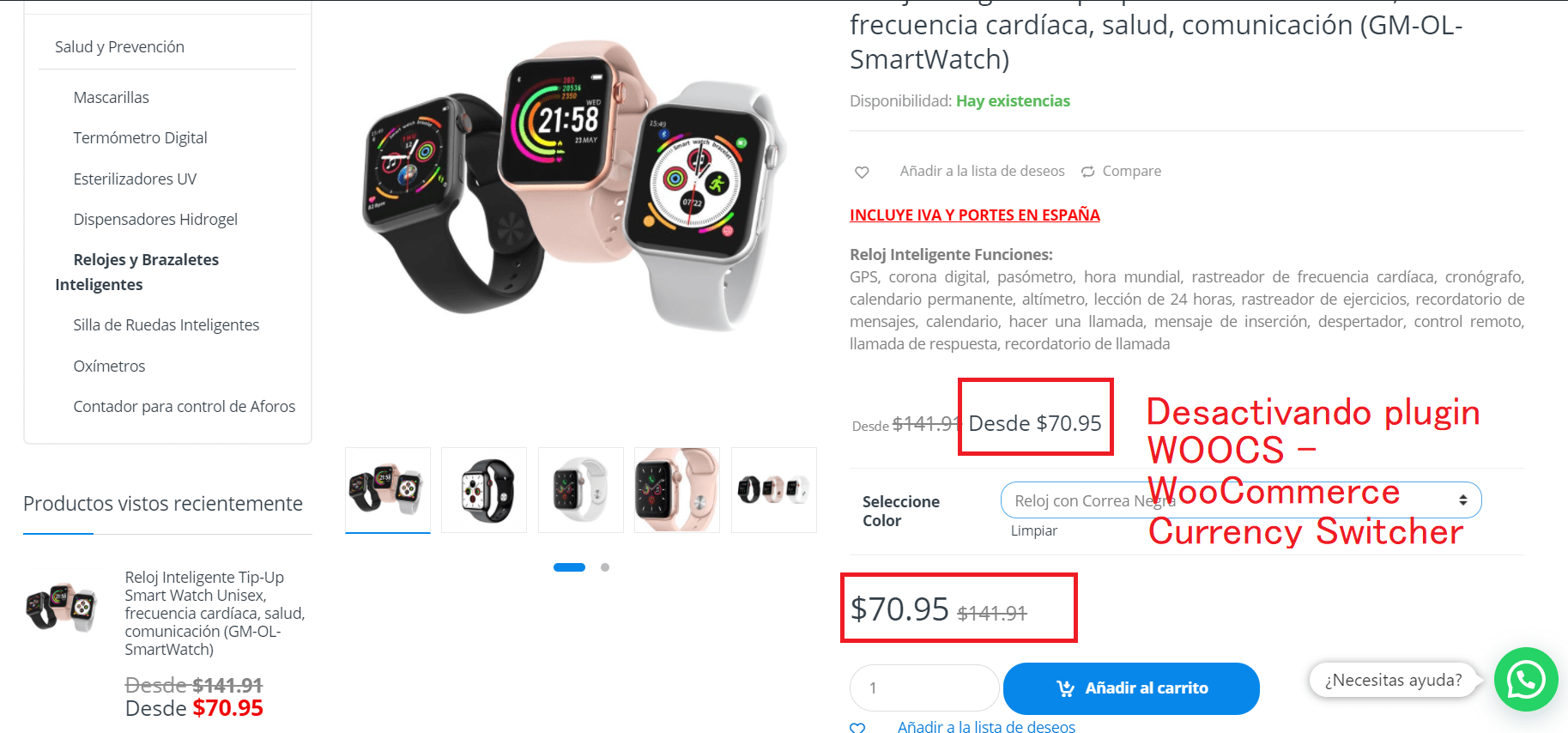

@bruno-vichetti
La moneda por defecto en woocommerce es Dolares, tengo un plugin que me lo convierte en euros.
Desactive dicho plugin "WOOCS - WooCommerce Currency Switcher" y me mostro los precios de los productos variables correctos.
Cuando lo vuelvo a activar da el error que he venido manifestando.
Te adjunto imagen
desactivandoplugin

Hola Yamileth,
Entiendo que desactivando esto se muestran de forma correcta? en este caso el problema viene directamente de la tasa de conversión que realiza dicho complemento has planteado el utilizar directamente euros como moneda principal de la tienda? de esta forma calcule correctamente las tasas de impuestos de acuerdo a la moneda y se visualicen de forma correcta.
