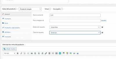

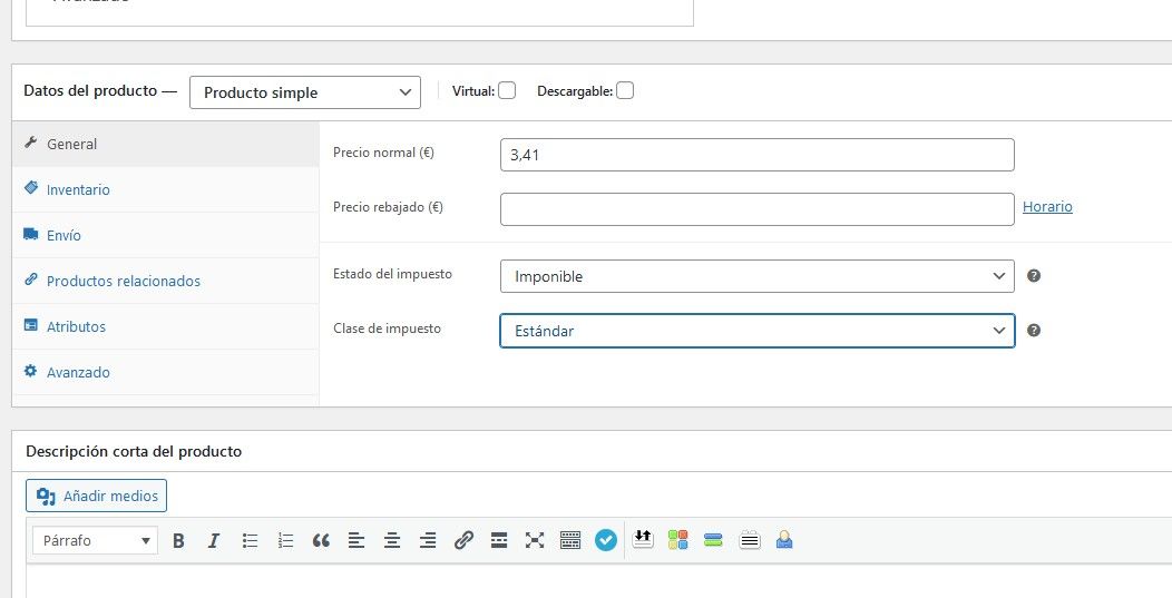

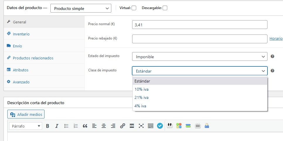

Respeto a las tasas las tengo creadas pero eso no hace que al importar los productos de un csv aplique la que corresponde a cada producto. Por lo que puedo comprobar al importar el impuesto que aplica es la tasa estandar.
Yo necesito que aplique el valor de la tasa que trae el producto en el csv que en unos casos es el 4, 10 y 21
Tambien he probado a poner en la tasa estandar 3 filas con los 3 impuestos pero tampoco funciona y tambien la he puesto vacia y tampoco.
Lo mismo que la descripcion o el nombre al importar se enlazan con su campo en la ficha de producto con el iva no pasa.
Se aplica a todos los productos el iva que tengamos configurados en woocommerce.

Realiza esta prueba, cambia la taza de algún producto y luego exporta un CSV y verifia qué nombre de campo y con qué valor te crea los impuestos.
La opción de exportación aparece en la parte superior de la lista de productos desde el menú Productos.

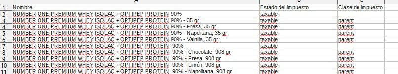

He realizado la exportacion despues de haber asignado el impuesto del 10% a un producto.
Al exportar la descripcion y los dos campos que hacen referencia al impuesto sale esto: taxable, pero en ningun caso si es un 10 o un 21%

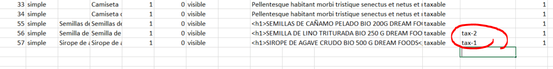

Entiendo, verificando tu archivo veo que en la opción de clase de impuesto tienes la cantidad y no el nombre de la clase, para poder importar este campo primero debes tener las clases creadas en tu sitio web y en este campo añadir el  nombre de la clase de impuesto.
Por ejemplo

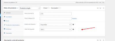

Como puedes ver tengo dos clases creadas con Tax 1 y Tax 2, al importar los productos esta clase se añade de forma automática.
Screenshot (9)
Para verificar como se muestra tu clase puedes probar asignar tres productos la diferente clase, luego exportar un archivo de ejemplo de woocommerce y verificar el nombre correcto que debes configurar en tu archivo según la clase correspondiente, si en campo está vacío se asigna la clase estándar por defecto
