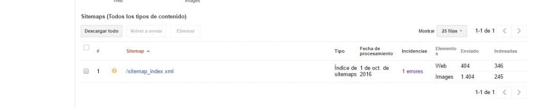

Tengo el pack tienda de Wordpress y he montado la tienda en Prestashop, lo cual lo dejo así porque quiero seguir con mis blogs desarrollandolo en Wordpress.
En el pack tienda de Wordpress, trabaja mis productos con wordpress pero ahora lo hago con prestashop, entonces tengo "paginas" creadas y "productos".
Actualmente en el hosting de webempresa lo tengo así: (Aporto captura de imagen).
