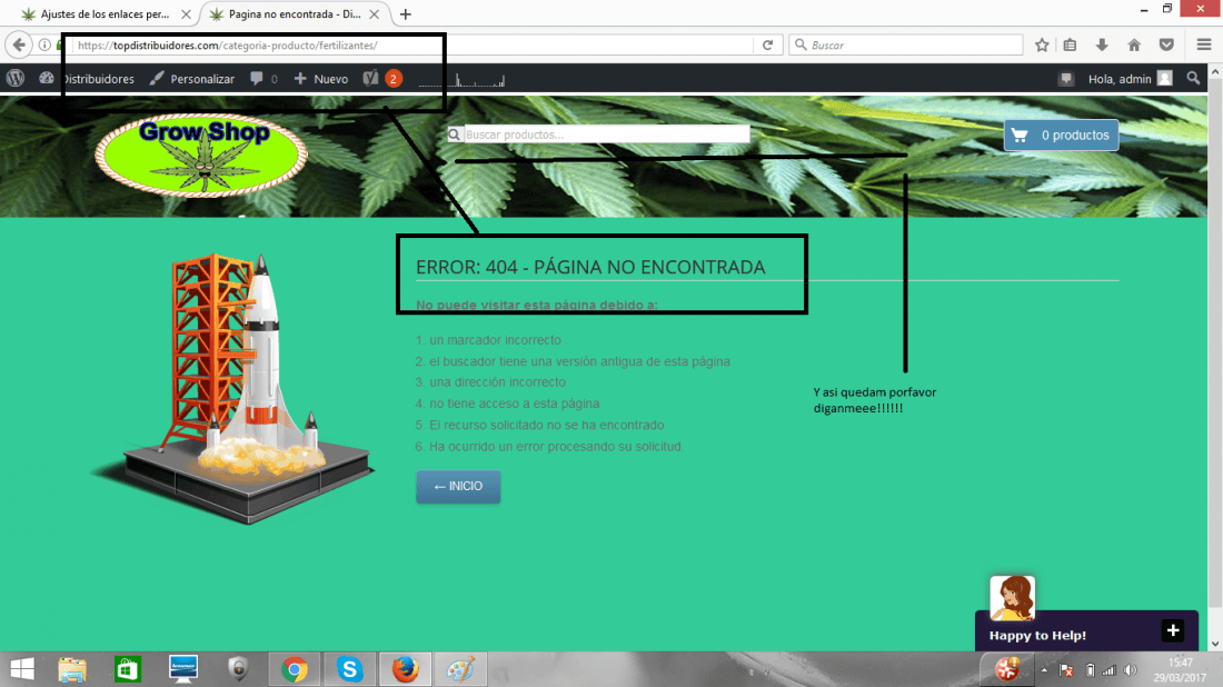

hola jhon, lo intente pasados unos dias pero no se encontrava luego la ruta que ponia, mira le voy a explicar yo lo que quiero es poner ahora tengo esta url le pongo ejemplo: https://topdistribuidores.com/categoria-producto/parafernalia/ vale esa es la url como la tengo ahora por defecto quiero cambiar lo de categoria-producto por la palabra comprar, solo con las categorias de productos, digame porfavor jhon quiero que se quede asi mire:
https://topdistribuidores.com/comprar/parafernalia/

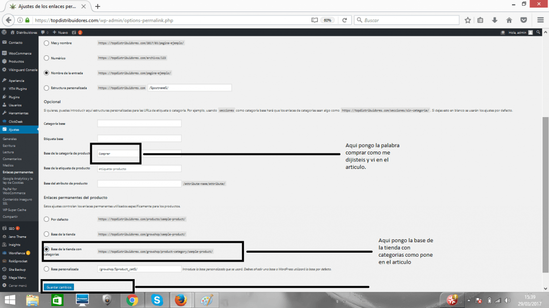

hola si pepe, quiero para que salga en todas las categorias de los productos, pero no doi con la tecla hago lo que me dices pero sigue dando el error de no encontrar la ruta el 404 digame porfavor que puede estar pasando o que puedo hacer. para corregir esto, gracias.
Respondido : 28/03/2017 1:19 pm
Respuestas: 338
Mira estoy haciendolo pero el ultimo paso el de base de la tienda con categorias lo activo pero al guardar siempre me sale activado el personalizado, nose si puede ser por esto, digame pepe lo antes posible anda necesito configurarlo ya de una vez, saludos!
Respondido : 28/03/2017 1:24 pm
HOla
Envía algunas capturas de pantalla para ver en donde estas cambiando y el error que te aparece.
Respondido : 28/03/2017 7:19 pm
Respuestas: 338
Espero que ya me respondais y pueda arregarlo, ya llevo con esto unas semanas y aun nada por arreglar, porfavor diganme ya! gracias saludos aqui os lo dejo en capturas de pantalla bien explicado
Respondido : 29/03/2017 3:51 pm
Prueba creando nuevamente tu ítem de menú de fertilizantes luego del cambio, es posible que se haya quedado con la url anterior.
Respondido : 29/03/2017 6:55 pm
