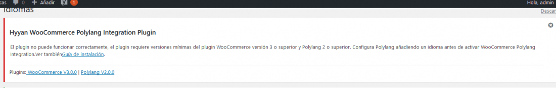

He accedido y dice que no puede funcionar correctamente. Adjunto imagen:

Hola Angie.

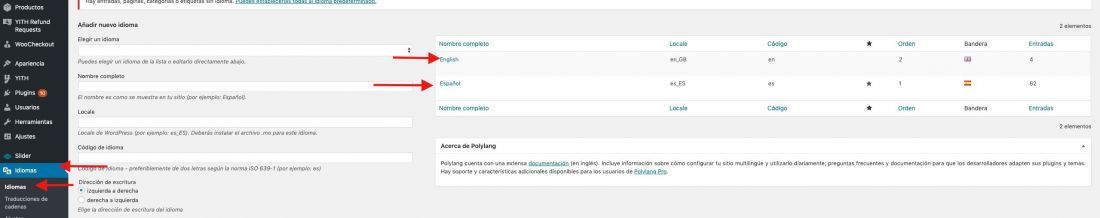

¿ Tienes las últimas versiones del plugin Polylang y de y Hyyan WooCommerce Polylang Integration ?
Hay que añadir los idiomas en el plugin polylang.
Respondido : 12/08/2019 2:01 pm
Respuestas: 0

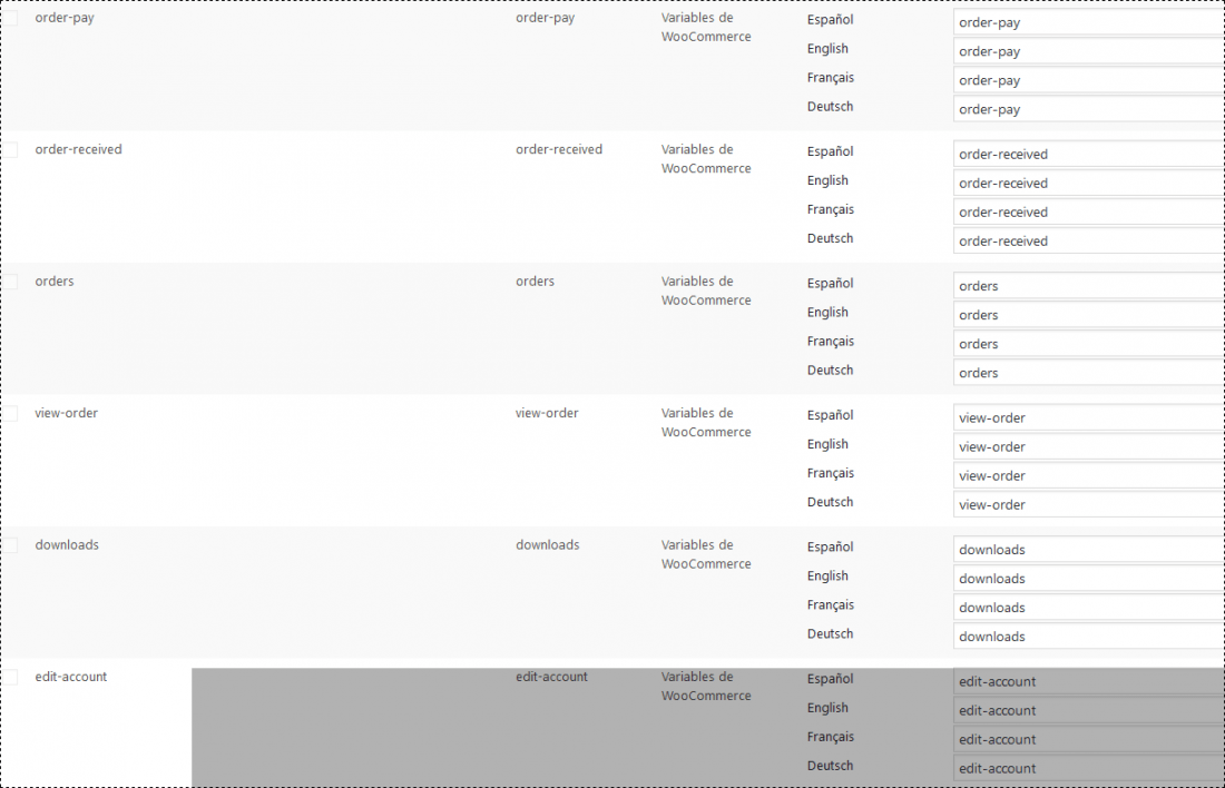

Gracias Pepe. Ya he añadido los idiomas y he accedido a as cadenas de texto pero tengo duda sobre unas traducciones (adjunto imagen). Lo que es texto lo tengo claro pero ¿esas también se deben traducir?
No, esas no se traducen, digamos con son variables para mostrar datos, total compra, productos, etc...
