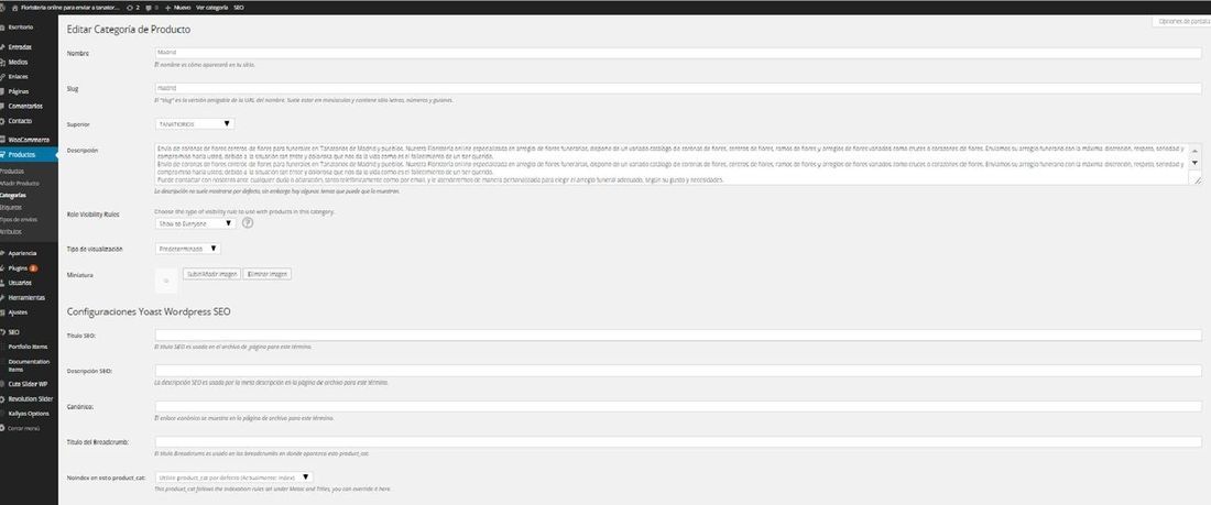

En mi web ya he agregado mis productos unido a su categoría de producto correspondiente, cuando creo la categoría de producto pongo el NOMBRE Y DESCRIPCIÓN, luego en la parte mas abajo aparece Configuraciones Yoast Wordpress SEO, aquí coloco el titulo y la descripción adaptado a la palabra clave.
Mi pregunta es:
¿Es posible hacer está descripción, de forma que pueda usar el html, es decir poder poner fotos, una descripcion en negrita, titulos H1-H2, etc..., ?, o es la única manera de hacerlo.
Si esta es la única manera de hacerlo, querría saber el número de caracteres necesarios para el seo que se necesita para una descripción de categoría de productos, ya que al no poder ponerlo un poco bonito (negritas, subrayado, etc...), el texto que aparece en la pagina es muy largo y de un solo color dando una imagen poco atractiva (en mi opinión), ya que estoy usando en las descripciones de categorias de productos 300 palabras.
En el apartado DESCRIPCIÓN me aparece en la parte inferior del recuadro a rellenar este texto: "La descripción no suele mostrarse por defecto, sin embargo hay algunos temas que puede que la muestren." Lo cual no sé si es necesario escribir los 300 caracteres.
Podria crear nuevas paginas, pero necesitaria crear por lo menos entre 20 y 25 paginas. La idea de esta categoria de productos, es presentar mis productos para las diferentes ciudades de España.
(Adjunto captura de pantalla de crear categoría de producto)

En efecto, en la descripción de la categoría puedes utilizar etiquetas html para dar formato al texto, incluidas aquellas que permiten cargar imágenes. Lo que no tendrás disponible en este campo de descripción será el editor, por lo que tendrás que aplicar esas etiquetas manualmente.
No habría una restricción en cuanto a número de caracteres, podrías poner los que quieras.

Tendrías que hacerlo de forma manual. Por ejemplo:
Esto es un ejemplo de texto con formato.
Si no tienes conocimientos en html podrías probar a crear una página en WordPress usando el editor. Una vez que la tengas puedes pulsar en la pestaña Texto que hay en la parte superior derecha del editor y así verás el código html que podrás copiar en la categoría. La página no hace falta ni que la guardes.
Si lo prefieres, puedes instalar un editor html en tu equipo, que te permitirá realizar esa misma tarea.
