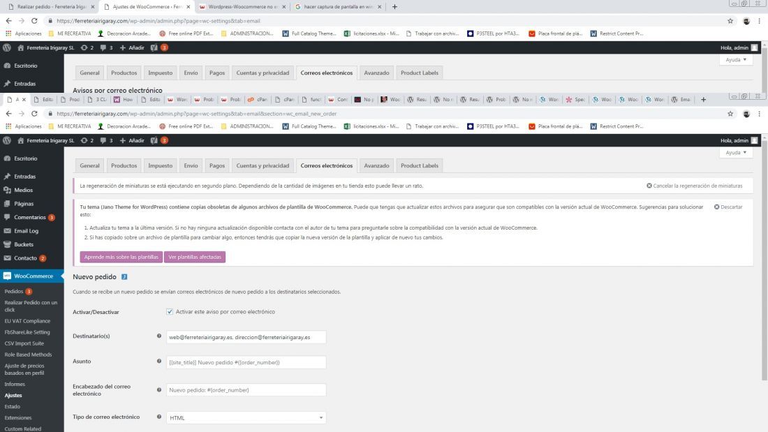

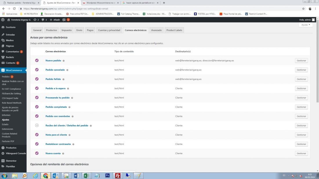

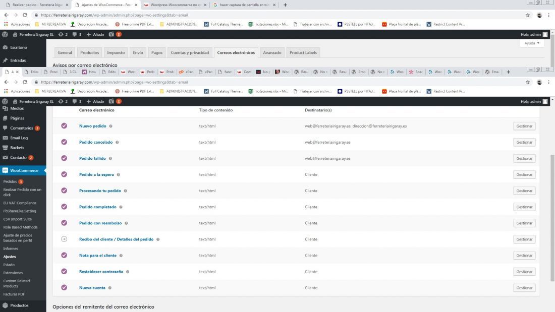

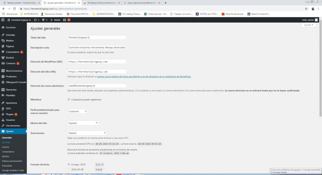

El mail de recuperacion de contraseña si funciona. Adjunto capturas. He desabilitado el plugin Easy SMTP y dejado todo por defecto. Pero ahora el truco de cambiar el mail del cliente no me funciona.

Prueba lo siguiente:
.- Accede a WooCommerce -> Ajustes -> Correos electrónicos y cambia la dirección de correo por otra que sea del mismo dominio.
Revisando las captura veo que la cuenta es
web@ferreteriairigaray.es
Modifica la cuenta para que sea
web@ferreteriairigaray.com
La cuenta de correo tiene que ser del mismo dominio que utilizas.

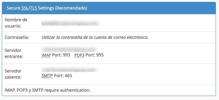

Para consultar los datos SMTP de cuenta:
.- Accede a tu cuenta de cPanel -> Cuentas de correo.
.- selecciona la cuenta de correo que quieres utilizar y pulsa en " Conectar a dispositivos "
Cada cuenta de correo tiene sus propios datos SMTP, es decir, no puedes utilizar los datos de una cuenta .es con la misma cuenta .com.

¿Puedes enviarnos una captura de pantalla de la configuración de correo de Woocommerce?
¿Tu tema tiene una carpeta llamada Woocommerce? De ser así prueba renombrándola.
Renombrada la carpeta. He desactivado el plugin SMTP. El problema persiste.

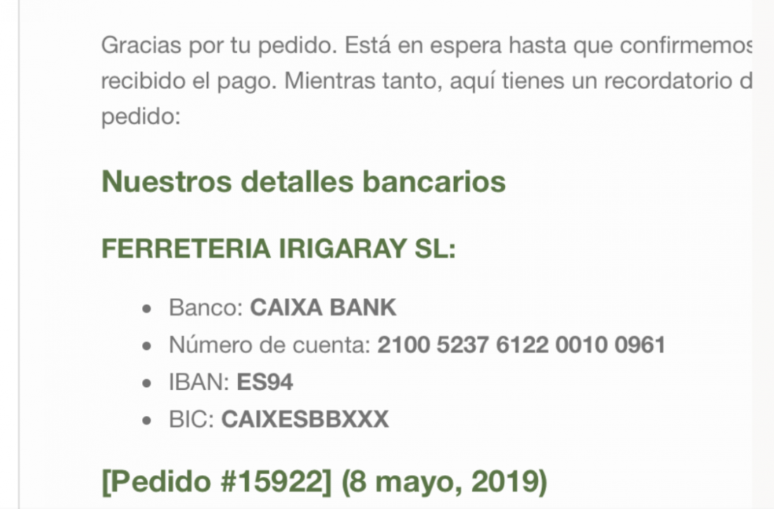

He realizado 2 pruebas, una para recuperar contraseña de Woocommerce y una más al realizar una compra paganado con transferencia bancaria, en ambas recibí el correo electrónico, aún sigues con problemas?.
Adjunto capura del correo recibido.
Respondido : 08/05/2019 6:58 pm

Si, persiste. El problema he logrado localizarlo hasta que el envio que falla es el de aviso de nuevo pedido. Ese no llega. El resto he conseguido aislarlos y corregirlos. Bien activando y desactivando plugins para ver cual entraba en conflicto. Y añadiendo un par de lineas al archivo funtions.php
Pero el de nuevo pedido no llega. Y me parece kafkiano, ya que entiendo que deberia llegar el mail en todos los casos.
