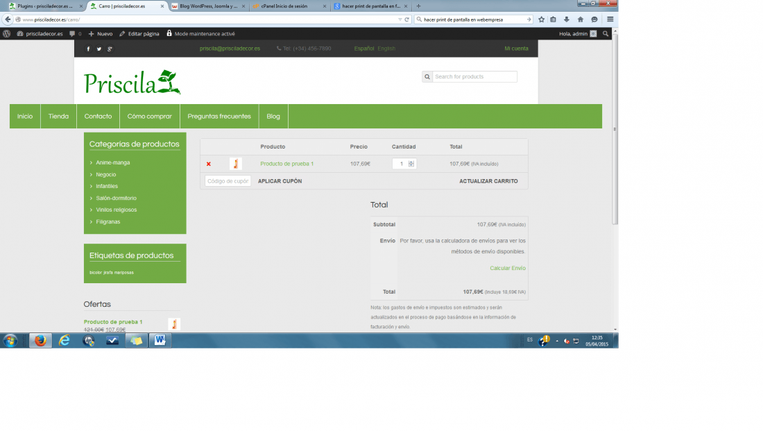

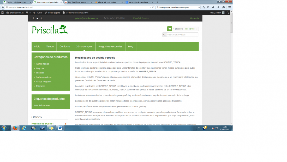

Dicho esto, me está pasando algo curioso que espero me podáis ayudar a resolver. La visualización de la página en el carrito de compra no es correcta, ya que no mantiene los mismos parámetros que el resto de páginas por defecto. El menú se extiende por todo el ancho de la pantalla en lugar de 'quedarse dentro' del espacio definido para la página, y bajo el menú no respeta el color de fondo.
Adjunto dos pantallazos, de la página 'como comprar' que respeta la configuración correcta y la página del carrito, que no respeta las mismas reglas de diseño.

Según veo el problema esta en :
Tendrías que probar desactivando los plugins que has instalado, empezando por el de Widget Visbility y el de qTranslate-x para verifica si estos te estan dando problemas.

Sin embargo, se me ha ocurrido borrar la página del carrito y volver a hacer una nueva. Y entonces el problema se ha solucionado.
Tengo activos todos los plugins y el comportamiento de la web en todas sus páginas es el correcto. He dejado abierta la web para que podáis comprobarlo.
