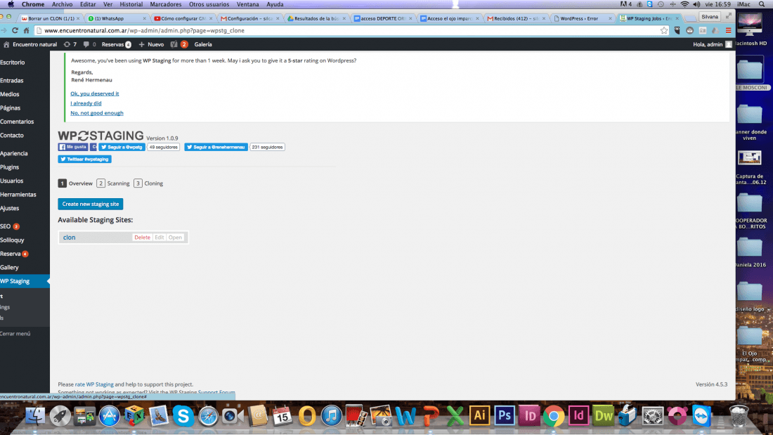

Yo use un plugin el WP Staging para realizar el CLON.
Puedo borrarlo desde este plugin sin correr riesgos.
Ver captura de pantalla
Respondido : 15/07/2016 10:00 pm
Si, podrías probarlo, luego asegurate de qeu no existan los archivos ni la base de datos.
