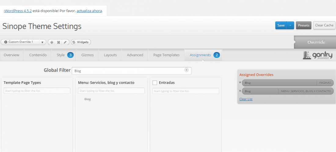

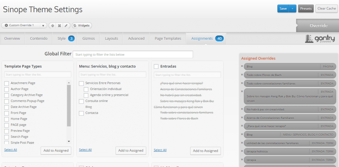

Hola! Estoy teniendo dificultades para personalizar overrides en el blog. Mi plantilla (Sinope) vino con 1 override pre-configurado (no tenía el del blog, por ejemplo, que vi en el tutorial que traen todos los packs). He creado uno (llamado Custom Override 1) para personalizarlo en el blog... adjunto dos capturas de pantalla de la configuración. Pero en la página de blog http://entre-personas.com/blog-entre-personas/ esta configuración no aparece.... me hace como una mezcla de configuraciones, entre el override que creé yo y el que viene por default que se muestra en la página de inicio... Por ejemplo, se muestra en la página del blog el bloque "Utility" (que no está tildado en el override). Ya probé borrando el caché... pero sigue igual. Espero vuestra valiosa ayuda =) Gracias

En el override se muestra la asignación de paginas y entradas, haz probado a solo asignar la pagina de blog?
En la captura se visualiza también que se aplican cambios en los estilos de ese override.

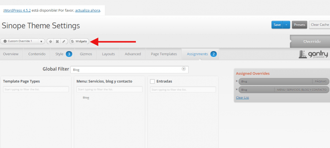

Hola Johnny, acabo de probar sólo asignar a la página del blog (te adjunto la captura), y pasa lo mismo. Los cambios de estilos del override sí me funcionan, lo que no me funciona es asignar/quitar widgets. ¿Cómo puedo hacer? gracias

Hola Rouse.
Para asignar Widgets a esa pagina tienes que pinchar en el botón ' Widgets ', desde esa opción podrás eliminar o asignar los que necesites.
En este enlace tienes unos Tutoriales de los Packs Webempresa WordPress con Framework Gantry, revis el apartado ' Cambiar distribución de los widgets '

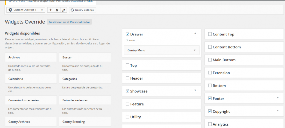

es que tengo widgets asignados (te adjunto captura de pantalla)... algunos cambios me los acepta y otros no. Por ejemplo, no tengo marcado el bloque "utility", pero en la página del blog se ve igualmente... sabes por qué puede ser esto? hay alguna configuración que me puede llegar a faltar? es raro... con algunos widgets me responde y con otros no!... o me hace un mix entre lo que le pido que haga y la configuración de otro override

Lo que sucede es que tienes que eliminar los widgets que no quieres de la posicion deseada.
Por ejemplo para el caso utlitiy , si no marcas la opcion de utility quiere decir que se mostrará tal cual el override por defecto, ahora bien, si lo marcas y no haces nada , sucederá lo mismo se mostrará con los widgets qeu tiene, si marcas y quietas los widgets que tiene para este override, recién entonces no se mostrará nada.
PD. Te sugiero editar el nombre de override 1 por un nombre como Blog o similar

Gracias Jhon, ahora SÍ, ha funcionado! Lo que me faltaba era marcar el override luego de quitar los widgets... pensaba que tenía que quedar des-marcado! en fin... muchas gracias 🙂
