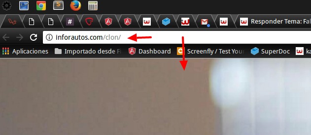

He seguido el tutorial para hacer un clon de tu sitio web con All In One WP, en otra carpeta del servidor, en "public_html cuya url os dejo y me quedo en el paso, de una vez instalado el pack basico de wordpress desde cpanel, que es donde falla. Al picar la url que me da el instalador una vez finalizado el proceso, me lleva a una pagina web en el navegador en blanco. Lo he repetido 4 o 5 veces.

Actualmente veo que se ha instalado un Pack Correctamente en esta url y se muestra con el theme por defecto:

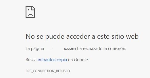

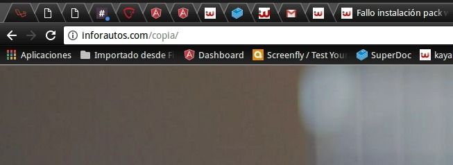

Esto es demasiado extraño para mi, acabo de instalar en otra carpeta distinta y sigo sin poder acceder, no logro acercarme a que puede ser.
