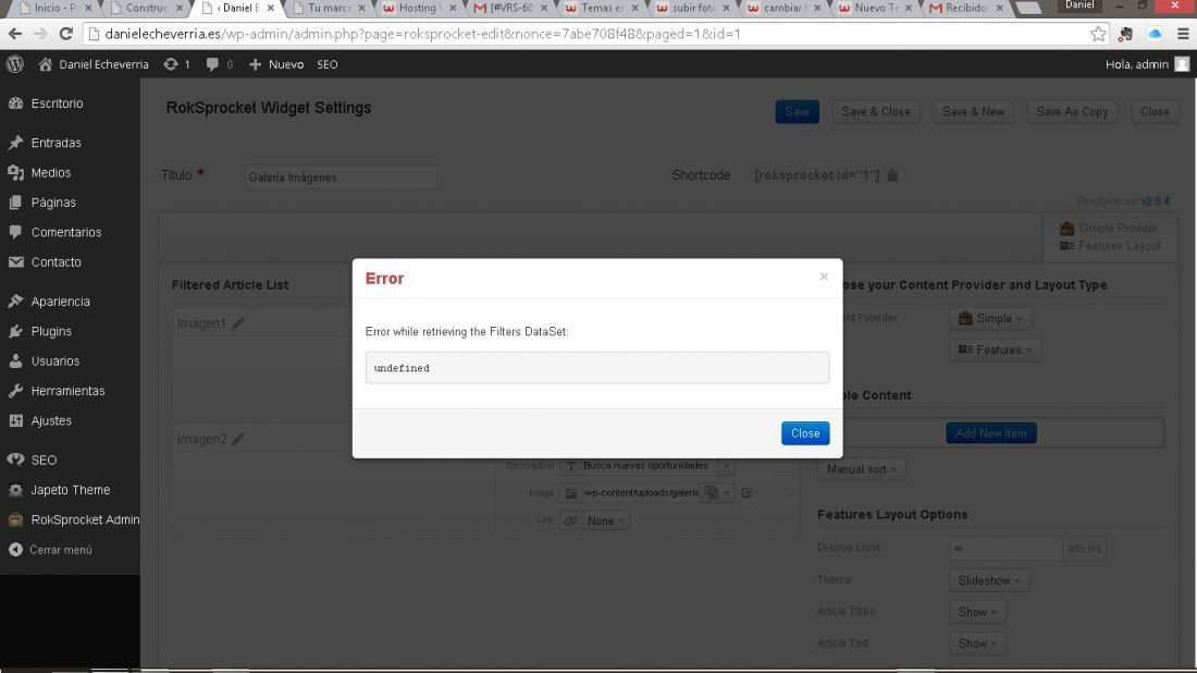

Hola, he estado teniendo problemas activando imágenes en mis dos temas WP de WebEmpresa y en un plugin también de WP.
En esta ocasión es el tema Japeto, que al abrir la galería de imágenes del RokSprocket admin me da el sigueinte error: Error while retrieving the Filters DataSet. Si continúo con la acción y procedo a subir la imagen se queda en blanco la ventana de upload y no actualiza el cambio.

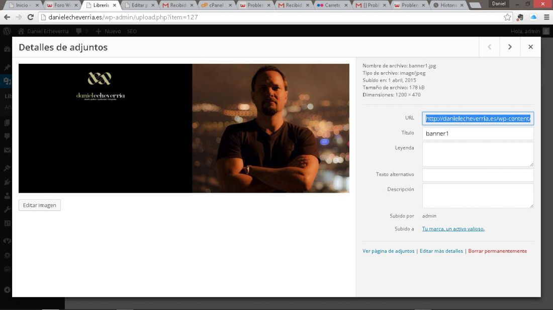

En pruebas que he realizado he visto que el proceso de subida de imágenes falla desde el Roksprocket, por lo que lo conveniente es subir la imagen desde el apartado Medios de la administración de WordPress para, a continuación, copiar la url de la imagen subida en la galería de Roksprocket.

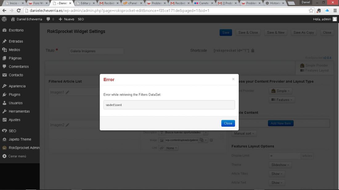

Hola. Ya lo intenté copiando el url de la imagen y no solo no funciona, sino que no actualiza ningún cambio, ni siquiera los cambios de texto que hago en los textos de los banners. No funciona nada, cualquier cosa que intento hacer en el Roksprocket da error o no actualiza.

EStas usando algún sistema de cache?, es raro que no se actualicen tus cambios, has puesto la ruta manualmente como te indicó Pablo, tendrías que enviar algunas capturas de pantalla para ver que ruta has puesto

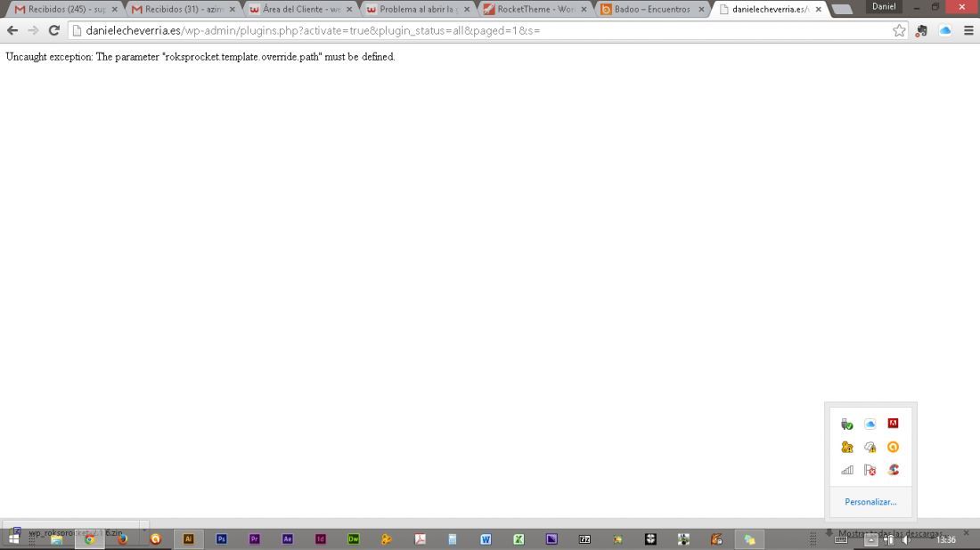

Hola. Desinstalé el Roksprocket y lo volví a instalar y mucho, pero mucho peor ya que me tumbó la web y ahora no se ve ni siquiera la pagina de en construcción. Por favor, necesito solucionar este problema o que me digan que no se puede y buscar otra plantilla o ver como resuelvo, ya tengo mucho tiempo perdido en este punto. Este problema del roksprocket lo tengo con otra plantilla de ustedes.
Anexo imagen del error que me esta dando.
Respondido : 02/04/2015 1:44 pm
Desinstala rocksprocket, si esto no recupera la web , puedes evaluar una recuperación de tu sitio con cpremote
