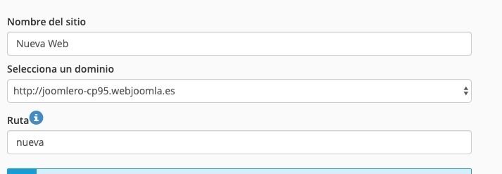

Si quieres utilizar la misma instalacion que tienes ahora solo hay que instalar la plantilla, ahora si lo que quieres es partir de una instalación limpia, cosa que te recomiendo para no arrastrar lo que tienes en la instalación de ahora, puedes instalar Wordpress + Woocommerce en una carpeta independiente de tu instalación.
.- Accedes a tu cuenta de cPanel -> Aplicaciones webempresa
.- Selecciona la opción Instalar WooCommerce
Nombre del sitio: Nueva Web ( Puedes poner el nombre que quieras )
Selecciona un dominio: selecciona el dominio que estes utilizando en tu web
Ruta: Nueva ( Importante ya que será la carpeta donde se instalará la nueva web )
esto instalará la nueva Web dentro de la carpeta " nueva " y podrás trabajar en ella accediendo desde tu_dominio.xxx/nueva
Realizando estos pasos tendrás las dos instalaciones activas, la web que tienes en producción la tendrias operativa accediendo del tu_dominio.xxx y la nueva desde tu_dominio.xxx/nueva.

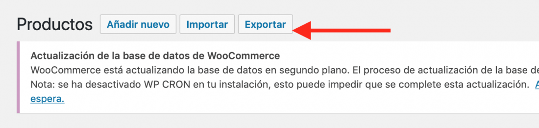

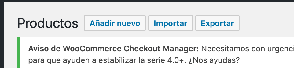

Para exportar los datos de una a otra tienes el exportador de WooCommerce.
.- Si accedes a productos veras en la parte superior dos botones " Importar " y " exportar "
Puedes exportar los datos que tienes en la instalación en producción e importarlos en la nueva, al ser las dos con WooCommerce no creo que tengas problemas en relacionar las celdas.

3.En la nueva instalación en "Selecciona un dominio: selecciona el dominio que estes utilizando en tu web" he puesto dominio actual que se visualiza no el temporal numérico cpanel que sale. Cuando esté creada e importado todo lo de woocommerce, ¿cómo se sustituye una por otra?

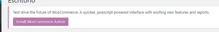

He creado la nueva web, con nueva instalación. He instalado woocommerce como indicabas. Ahora, se trata de editar esta plantilla ¿no? y después, una vez finalizada proceder a exportar los productos ¿son así los pasos?
En cuanto exporte los productos la web original se queda sin productos o hace copia?
2. Instalo el woocommerce admin? (adjunto imagen)
GRACIAS

1. El editar la plantilla y el importar productos de WooCommerce son procesos distintos que no tienen que afectarse entre sí. Aunque yo optaría por el proceso de importación de productos. Una vez que se hace la importación, la tienda anterior queda igual, no se eliminan los productos automáticamente ni nada por el estilo.
2. El plugin tiene funcionalidades interesantes y facilita algunos procesos de configuración de Woocommerce, mi sugerencia es que lo instales y pruebes si te es de utilidad.

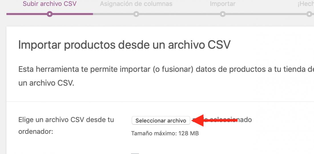

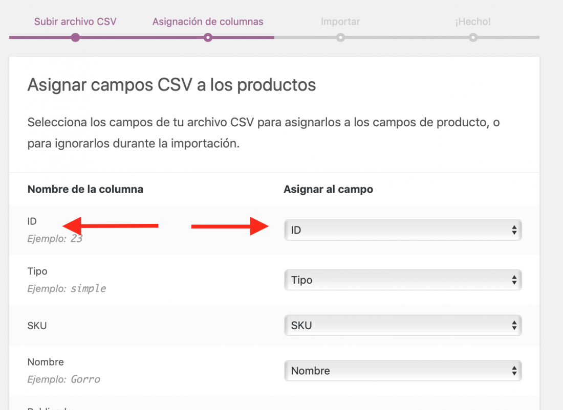

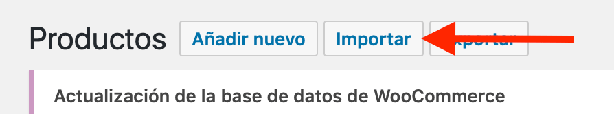

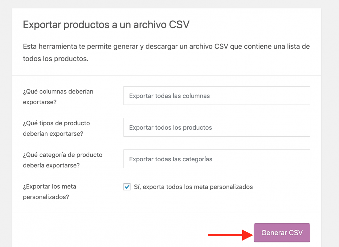

¿Cómo se hace la importación de productos de una tienda a otra?
Respondido : 29/07/2019 12:51 pm
Respuestas: 42190
Hola Angie.
Lo primero es exportar el catálogo de la antigua web.
.- Accede a Productos y en la parte superior verás que tienes un boton " Exportar "
.- Pulsa en el botón " Generar CSV "
Descarga un archivo CSV con los productos y categorias que tienes en WooCommerce, ese archivo lo tienes que importar en la nueva instalación.
.- Accede a la nueva instalación y en al misma página de productos tienes el botón " Importar "
.- Pulsa en " Seleccionar archivo " y carga el archivo que descargaste.
.- Pulsa en el botón " Continuar "
.- Relaciona las celdas, en principio al ser las dos instalación de WooCommerce por defecto estarán las celdas seleccionadas, si ves que varía alguna la puedes modificar del desplegable.
.- Pulsa en " Ejecutar importador "
.- Si todo sale bien tendrás el catálogo en la nueva instalación.
