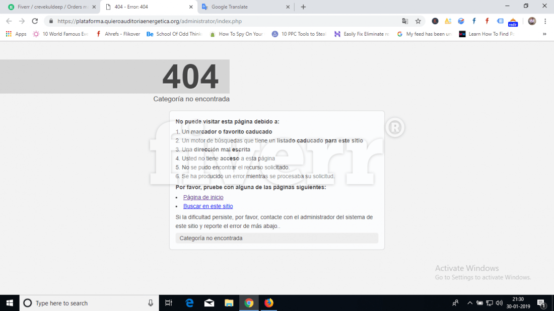

Hemos contratado el servicio de un informático externo para que gestiones Google Search Chrome.
Nos dice que puede acceder al administrador [ https://plataforma.quieroauditoriaenergetica.org/administrator/index.php ]
Nos indica que no puede acceder desde ningún navegador y le sale ERROR 404 (adjunto archivo imagen)
Nos sugiere que hagamos lo siguiente:
Log into cPanel. Make sure the cPanel theme is NOT set to 'paper lantern' as the icon you need does not show in the paper lantern theme.
Under the 'security' panel click 'modsec manager'. It will tell you your i.p. If it is not already auto-populated into the field, copy and paste it into the field and click 'submit'. Your I.P. will now be whitelisted and if your Joomla actions were triggering this security module, you should be fine from now on.
Pero no se ni donde está, ni donde tocar. Por favor, espero vuestra ayuda.

Por seguridad algunas IPs de paises extranjeros estan restringidas para entrar a la administración de tu sitio.
Puedes revisar: https://guias.webempresa.com/preguntas-frecuentes/acceso-desde-paises-habla-no-hispana/
Si tienes dudas adicionales sobre este tema mejor consulta a través de tickets de soporte para que vean porque se bloquea
Respondido : 30/01/2019 6:40 pm
ADRIAN
Respuestas: 286
Gracias, me ha servido de ayuda y está solucionado.
