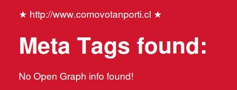

Quisiera saber como se gestiona la imagen que aparece cuando coloco el link en algún comentario en FACEBOOK.
A continuación una imagen y en circulo destaco el área que quiero cambiar...ya que me aparece el espacio de la imagen con las medidas del tamaño que debería ser la imagen que va en ese preciso lugar.
Desde ya gracias

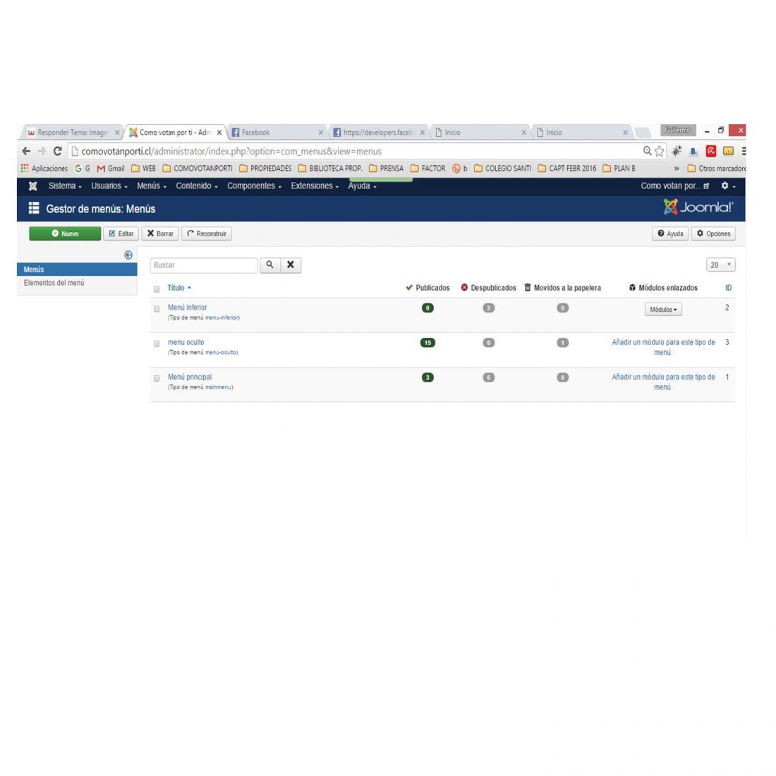

Las opciones adicionales las puedes ver en las imagenes que les envie en un mensaje anterior en esta misma consulta.
respecto al tipo de menu de joomla les ebvio un pantallazo
Ojala que podamos solucionar mi problema
desde ya gracias

En la captura que nos envías nos muestras items de menú, Jhon te indica sobre la configuración del plugin donde tienes documentación en el siguiente enlace: http://www.phoca.cz/documents/70-phoca-open-graph-plugin/583-using-phoca-open-graph-plugin

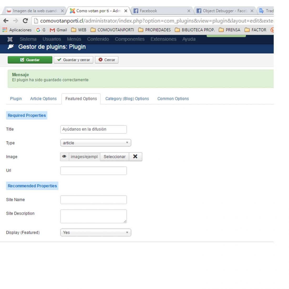

Revisando tu web no veo que en la página de inicio se esté cargando las etiquetas Open Graph. Tienes el plugin mal configurado.
Entra en su configuración y vete a la pestaña Featured Options y en el campo Display (Featured) elige la opción Yes. Luego, en el campo imagen selecciona la imagen que quieres mostrar.
Respondido : 08/04/2016 3:13 pm

Consulta Pablo, se debria notar de inmediato? ya que hice el cambio, luego fui a:
https://developers.facebook.com/tools/debug/og/object/
aprete "Fetch new scrape information"
pero sigue la misma imagen y la palabra "categoria blog 1"tambien continua apareciendo
eso quedo atento a sus comentarios

Parece que no se detectan etiquetas Open Graph en tu sitio web.
¿Donde estas configurando los valores para Open Graph para Facebook?
Respondido : 09/04/2016 5:18 am
Si ves el código fuente de tu página de inicio, verás que no se estan generando metaetiquetas og: , esto quiere decir que facebook tomará las que creea y no las que estas usando en el plugin.
Que tipo de elemento es tu menú de inicio, ya que si configuras el plugin en la sección de featured , es por que se asume que el ítem de menú de inicio es un ítem que muestra sólo artículos destacados.

Respuestas: 83
Hola:
Los estoy configurando segun lo que ustedes me indicaron:
en pluglins busco el ophen graf
eso
debo configurarlo de otra manera?

Lo que sucede es que la configuración del plugin sirve para menús de tipo categorías, para menús de tipo artículos destacados y de manera general para artículos
Tu elemento de menú de Inicio que tipo es, esto lo puedes averiguar ingresando a la configuración del ítem de menú y viendo el tipo, puedes enviar una captura de pantalla.
Otra opción es que evalues otro plugin y verificar si tiene más opciones, por ejemplo :
http://extensions.joomla.org/extension/easy-open-graph

Hola John he ingresado al menu de inicio y estaba en Categoria blog y la he cambiado a mostrar un solo articulo y después he elegido el articulo..la verdad que la pagina web no me ha cambiado, pero si como aparece en facebook al escribir el dominio, asi que por fin se ha solucionado el tema.
Muchas gracias!!!!
