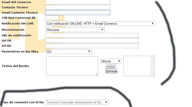

Me podéis explicar como configurar un tpv virtual 4B en redsys, antes lo hacía introduciendo URLs, ahora han cambiado la forma de configurar el tpv.
Antes en la configuración del tpv virtual en el parámetro "Tipo de conexión con el sis" -> ponía "Terminal conectado por pasarela" y ahora ponen "Terminal conectado directamente al sistema"
Ahora es de otra forma no?
Un saludo, Enrique P.

Ahora en redsys ya no te da la opción de configurar todas las urls, solo te dan la opción de configurar los campos que ten pongo aquí:
Con esas url no puedo configurar los parámetros que me pide no?

HOla Enrique
Si que puedes usar las urls de notificación de ok y de fallo
El resto de urls no las utilizarás.
Prueba si configurando sólo las urls necesarias funciona correctamente

Los tpv virtuales nuevos de 4B son nativos de Redsýs, no vienen migrados de la plataforma antigua, por eso no te piden más urls.
Para estos tpv virtuales el modulo que tienes que usar en virtuemart es el de Servired / Redsýs en lugar del antiguo de 4B

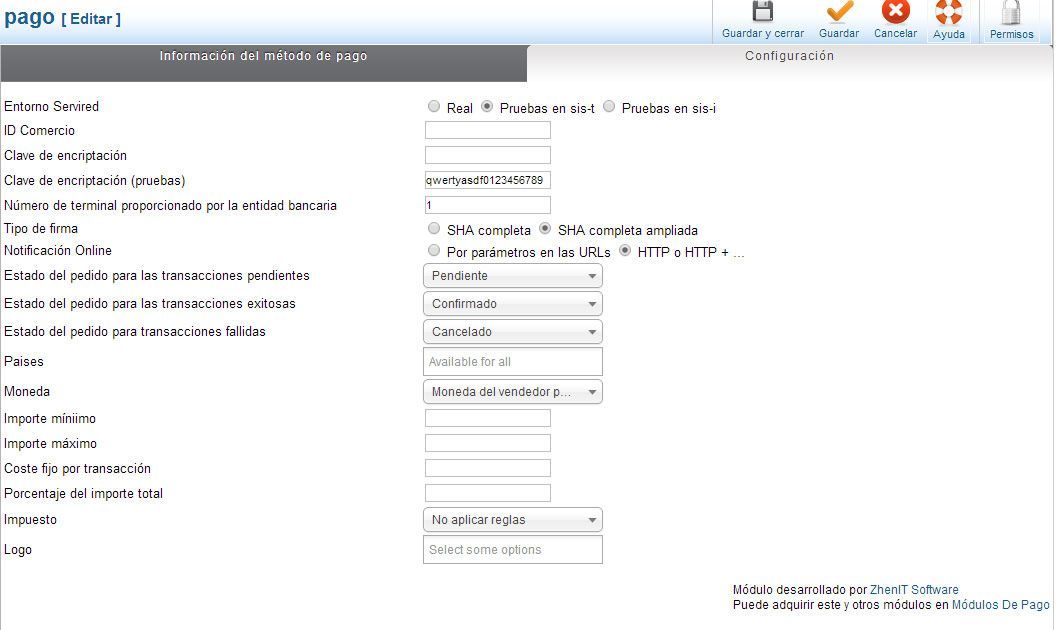

Vuestro módulo no se puede configurar tal y como dice aquí:
http://www.redsys.es/wps/wcm/connect/redsys/88bf9785-b19a-4827-a348-33779962f9cf/Gu%C3%ADa+de+integraci%C3%B3n+Redsys+en+Virtuemart.pdf?MOD=AJPERES no?
Me han dicho que esto sirve para esa versión de virtuemart y para versiones superiores.
En los métodos de pago de virtuemart no me aparece ninguno que diga Servired /Redsys , entonces el modo de pago UPAY no se puede configurar no?
El vuestro es el Servired, aparece así:
Alomejor no está actualizado no?, por eso no aparece como en el manual de configuración de redsys.
Espero vuestras noticias.

¿Podrías concretar qué es lo que no se puede configurar?
IUPAY te aparecerá o no según lo tengas activado en el banco o no, no es algo configurable desde el módulo. Se menciona eso en el documento al que haces referencia en el punto 5 de la página 6:
.Cabe destacar que para que el cliente puede pagar a través de Iupay, el comercio debe tener activado el servicio de pago con Iupay.
Respondido : 09/06/2014 10:56 am

Buenos días Mikel,
En la página 5 al final, hay un parámetro que dice "Tipo de pago permitido: todos, solo tarjeta o UPAY"
Ese es el parámetro que no aparece, pero bueno no importa. Para configurar este método de pago me dices más arriba que escoga Servired / Redsys, ese no aparece, aparece solo Servired. Es el mismo no?
Quería saber si la configuración del mismo cambiaba por el tema de "UPAY", pero es la misma no?
Respondido : 09/06/2014 11:11 am
En efecto, el método de pago de Servired es el de Redsys. Sobre el tema de "UPAY", tal como te ha comentado Mikel, esto no es algo que se configure desde el Virtuemart.
Respondido : 09/06/2014 1:44 pm

El manual al que haces referencia no se corresponde con el módulo que tienes instalado.
En el pack tienda se incluyen los módulos de http://modulosdepago.es . En nuestro módulo si tienes activado IUPAY en el banco te aparecerá como opción de pago junto al formulario que solicita la tarjeta, si no lo tienes activado en el banco no te aparecerá. Es automático, no hace falta que te preocupes de nada más.
