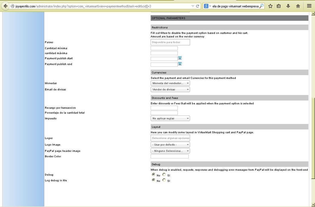

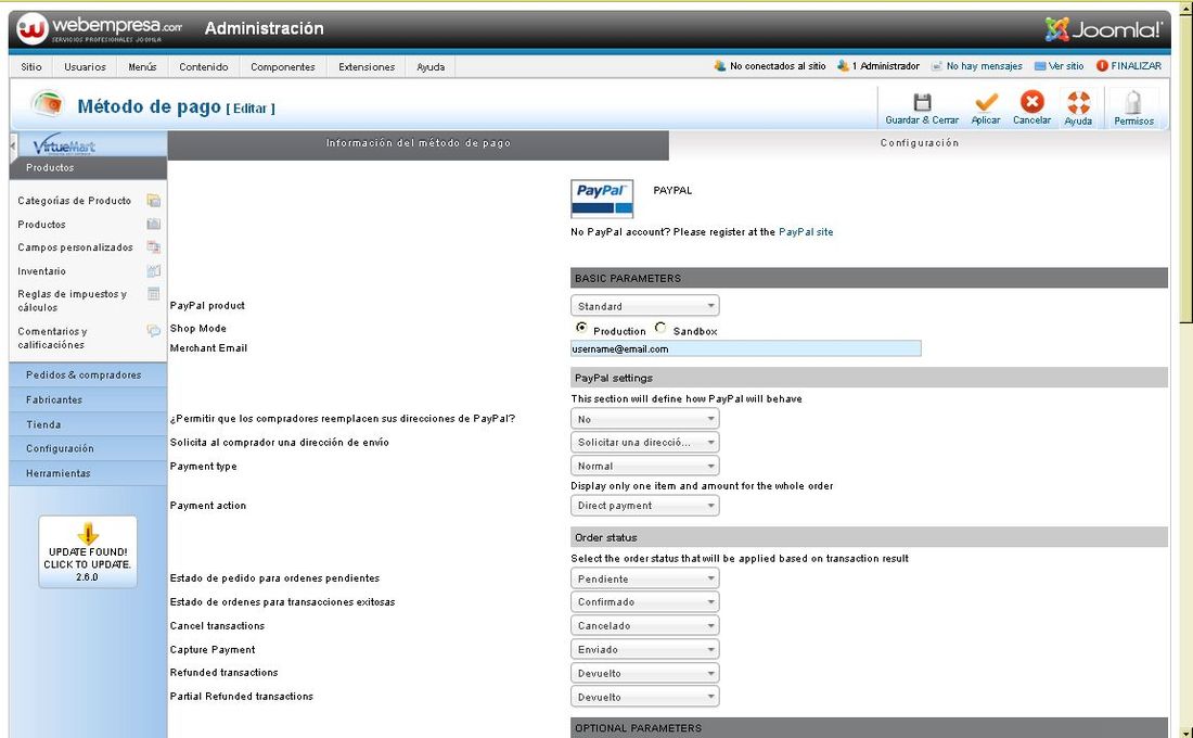

Adjunto imágenes de lo que creo que hay que configurar dentro del virtuemart conforme los datos que ellos nos indiquen, ¿es asi?

No son opciones excluyentes. Puedes dar a elegir a tus clientes el pago por tarjeta de crédito a través del tpv virtual de un banco y pagar por Paypal.
Con virtuemart viene el plugin de pago Paypal Standard que podrás usar desde un primer momento y podrías añadir otro plugin para paypal exprés si lo crees necesario ( si no me equivoco este no viene con virtuemart y tendrías que desarrollarlo o comprarlo en alguna tienda de plugins para virtuemart )
Paypal standard y Paypal exprés tampoco son excluyentes entre si. Con paypal exprés puedes poner en los productos un botón de pagar directamente y si el cliente tiene cuenta en paypal podría hacer el pago sin crear una cuenta en tu tienda. Si el cliente no tiene cuenta en paypal no es mucha ventaja ya que tendría que crear una cuenta en paypal para poder hacer el pago y eso lleva más tiempo que crear la cuenta en una tienda virtuemart.

Lo nosotros necesitamos saber es si para que redirija a la pasarela de pago de Paypal con el método de pago Paypal standar que viene integrado en virtuemart nos valdría. Lo que queremos evitar es tener que comprar ningún plugin. Y también necesitamos saber, es que si nos tendriamos que hacer una cuenta de empresa y no de usuario particular en la web oficial de paypal "https://www.paypal.com/es/webapps/mpp/merchant"

Sí, con el plugin de paypal que trae VirtueMart puedes usar Paypal Standard.
Nunca he probado a configurar una cuenta de particulares en una tienda online, no se si permiten aceptar pagos que desde cuentas bancarias y tarjetas de crédito. Pero si vas a dar de alta una nueva cuenta tiene más sentido que te crees una de empresa ¿no?

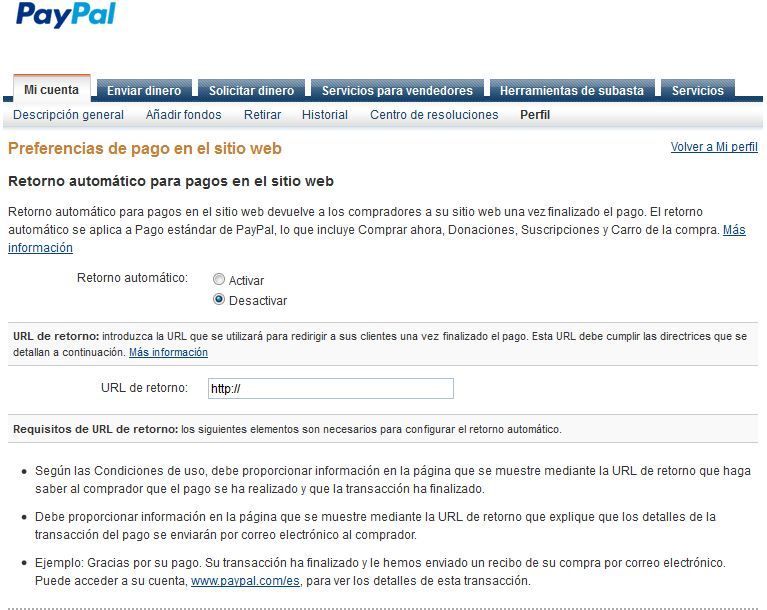

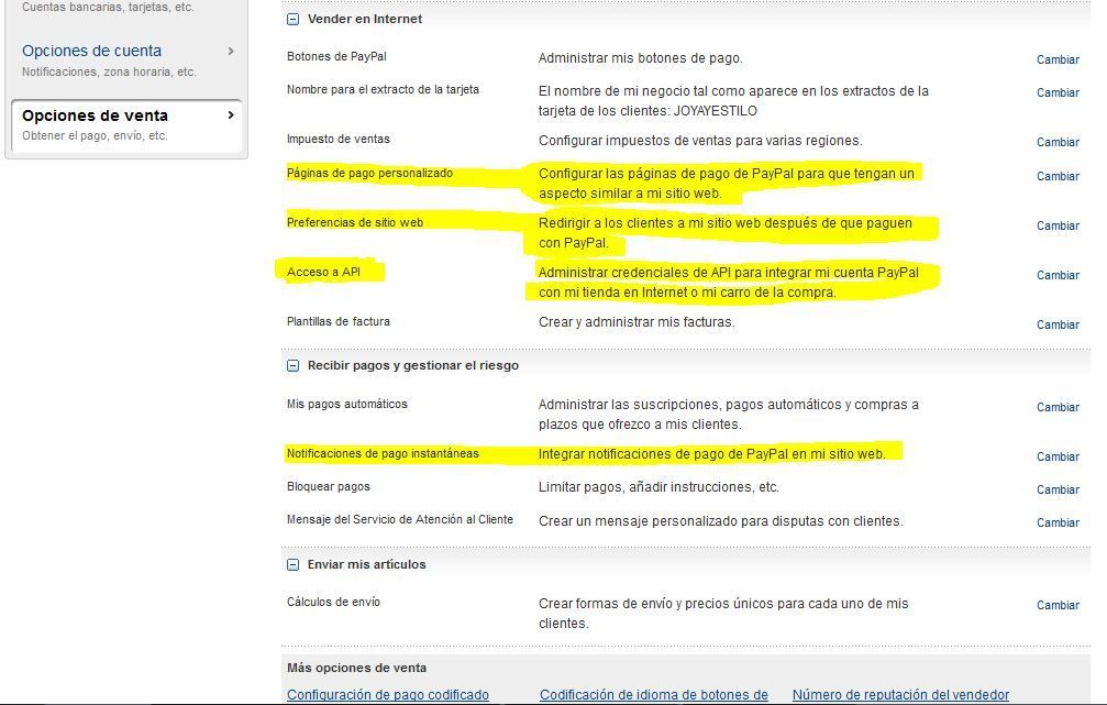

Hola, ya hemos configurado la pasarela de pago con Paypal (empresas), utilizando el método de Paypal Standar del sitio. Se nos plantean pues algunas dudas ahora de configuración dentro de Paypal. Ya hemos empezado a realizar prueba y parece ser que funciona pero hay unas configuraciones dentro del entorno de Paypal que me gustaría me aclararan. SI tuvieran algun tutorial o videotutorial ya creado para aclarar estos conceptos. Adjunto 2 capturas de pantalla resaltando en color amarillo a los temas que me refiero. Gracias de antemano
Respondido : 15/05/2014 3:42 pm
Estos temas que planteas son propios de la propia configuración de la cuenta de Paypal y no de la configuración de este método de pago en Virtuemart. Por tanto, tendrías que plantear las dudas al respecto de forma directa al soporte de Paypal, ya que ellos podrán responderte mejor a estas dudas.
Respondido : 15/05/2014 5:27 pm
