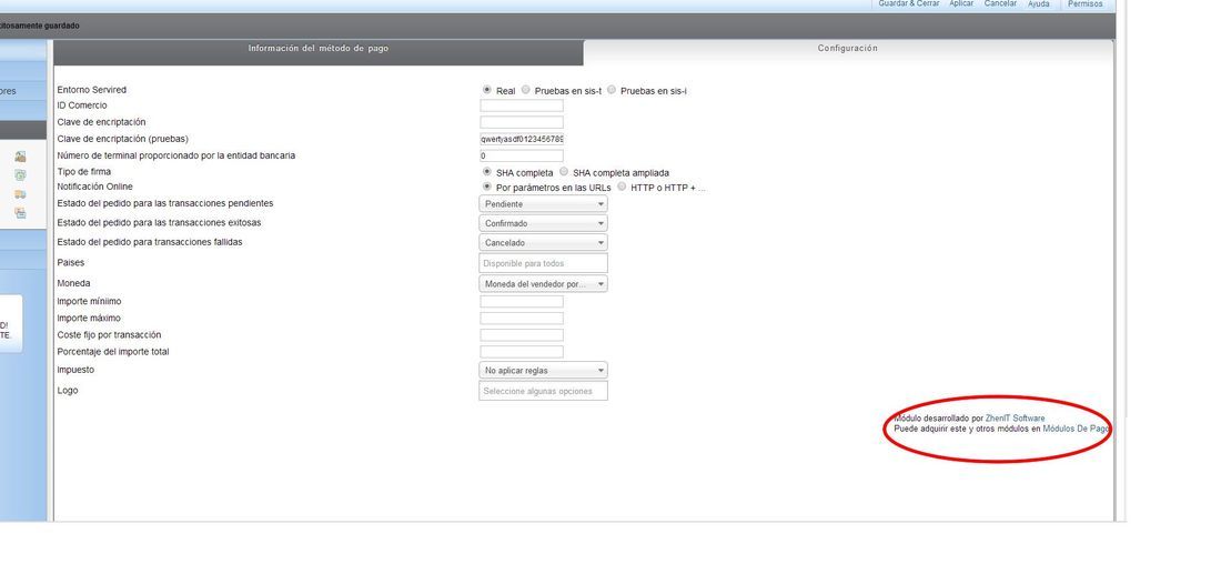

Al dar de alta la forma de pago con tarjeta ¿Entiendo que hay que hay que adquirir un módulo especial para ello, segun el banco del que seas cliente? Es que he pinchado el enlace que marco en la imagen adjunta y me he quedado un poco perplejo, no créi que fuese necesario.

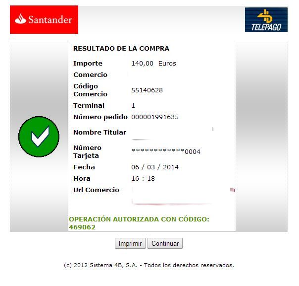

Pero al realizar el pago con tarjeta como operación autorizada, me lleva a la pantalla correspondiente, tecleo los códigos que me ha dado el banco (Tarjeta, caducidad y CVV). Todo ok.

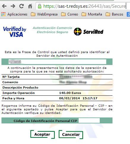

2) Seguidamente me pide una clave CIP, la tecleo (imagen 2) y me da mensaje de que es correcto (imagen 1)

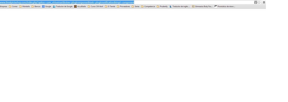

3) Pero al darle a cerrar para retornar a mi web se queda la pantalla en blanco, apuntando a esta dirección: (imagen 3)
http://www.thealpiniashop.com/index.php?option=com_virtuemart&view=pluginresponse&task=pluginnotification&tmpl=component
Esto es normal, por estar en modo TEST?

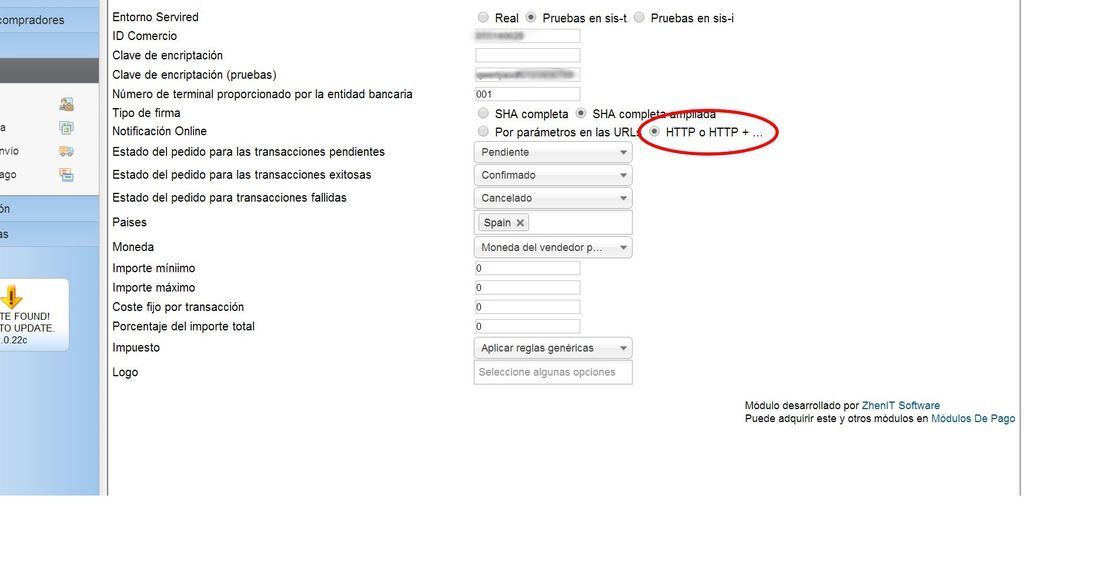

He empezado a hacer pruebas y lo he solucionado cambiando en la configuración la pestaña que he marcado en rojo en la imagen adjunta. El motivo de que se corrija el error lo desconozco, pero el caso es que ya funciona correctamente, os lo envío por si le pasa a alguien más.
De momento solucionado, voy a pasar a PRODUCCION a ver qué pasa...
