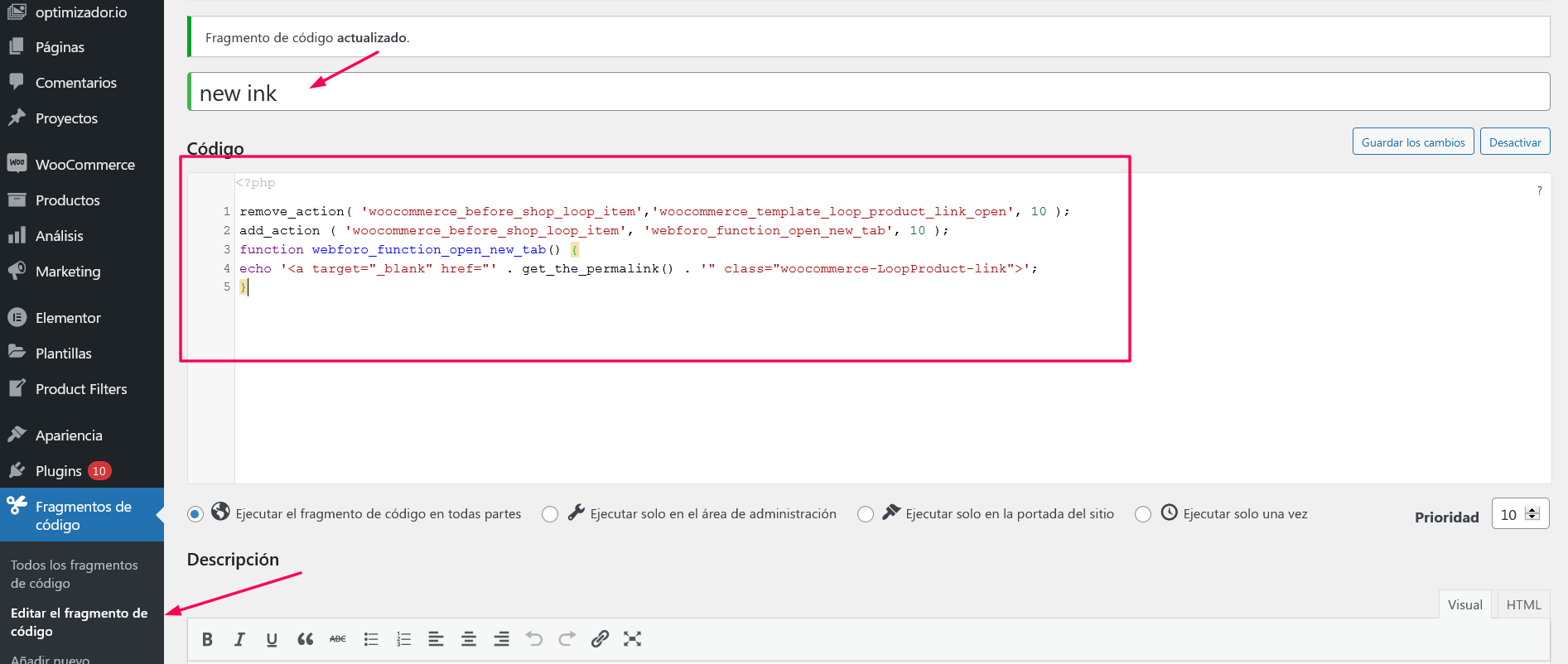

Hola Alba,
Entiendo que quieres abrir el producto en una nueva pestaña cuando un usuario pulse sobre el nombre de este, si es así verifica con el siguiente código que debes añadir en el function.php de tu tema (preferiblemente un tema hijo) o a través de un plugin como code snippetts
remove_action( 'woocommerce_before_shop_loop_item','woocommerce_template_loop_product_link_open', 10 );
add_action ( 'woocommerce_before_shop_loop_item', 'webforo_function_open_new_tab', 10 );
function webforo_function_open_new_tab() {
echo '<a target="_blank" href="' . get_the_permalink() . '" class="woocommerce-LoopProduct-link">';
Screenshot
Comprueba si con esto logras configurar lo que necesitas

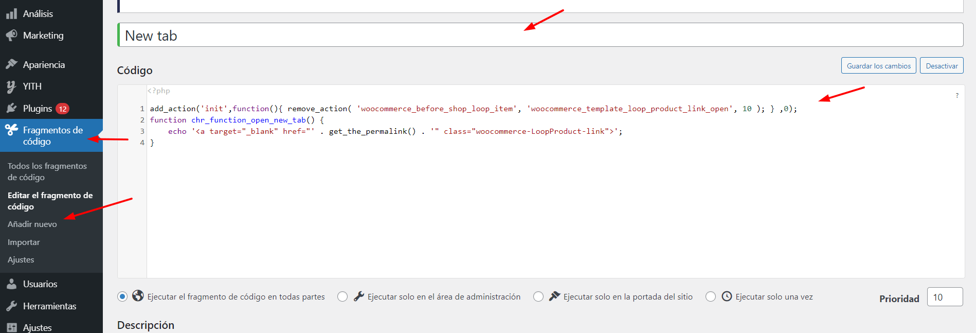

Respuestas: 20549
Hola Alba,
En este caso puedes probar añadirlo abajo del todo, también puedes verificar si al introducirlo con el plugin de  code snippetts no te muestra ningún error.
Para ello una vez lo tengas activo debes ir al apartado fragmento de código -> añadir nuevo
Screenshot (5)
Comprueba si con este complemento puedes añadir lo que necesitas
Respondido : 31/05/2021 11:08 am
 Alba
Respuestas: 288
@karen Hola,
Lo hemos probado así y tampoco funciona. Pero vemos que en tu última respuesta, en el pantallazo, indicas un código diferente al de tu primera sugerencia en este topic.
El primero que nos diste era:
Y el último:
add_action('init',function(){ remove_action( 'woocommerce_before_shop_loop_item','woocommerce_template_loop_product_link_open', 10 ); } ,0);
function chr_function_open_new_tab() {
¿Qué diferencia hay realmente entre los códigos? ¿No sería posible modificar alguna parte del código para que funcione en nuestra web?
Muchas gracias como siempre por tu ayuda.
Respondido : 02/06/2021 10:30 pm

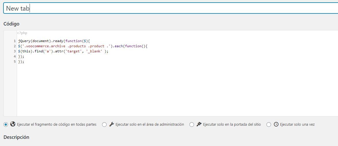

@bruno-vichetti Hola,
Pero y ¿cómo podemos insertar ese código con el code snippets? Porque cuando lo hacemos y le damos a activar, nos da un error fatal en la línea 1:
Captura
Captura2
Muchas gracias de antemano por tu respuesta!
Respondido : 10/06/2021 6:16 am
Respuestas: 20549
Hola Alba,
En este caso al ser un código JS no puedes incrustarlo con code snippets, para ello puedes usar otro complemento como -> Simple Custom CSS and JS una vez lo instaes debes añadir un nuevo JS y dentro de este pegar el código
De igual forma si con esto no logras añadir la configuración que deseas te sugiero contactes con el Directorio de colaboradores como indica Argenis, ya que ellos pueden ayudarte a añadir o configurar lo que necesitas
Respondido : 10/06/2021 11:18 am
