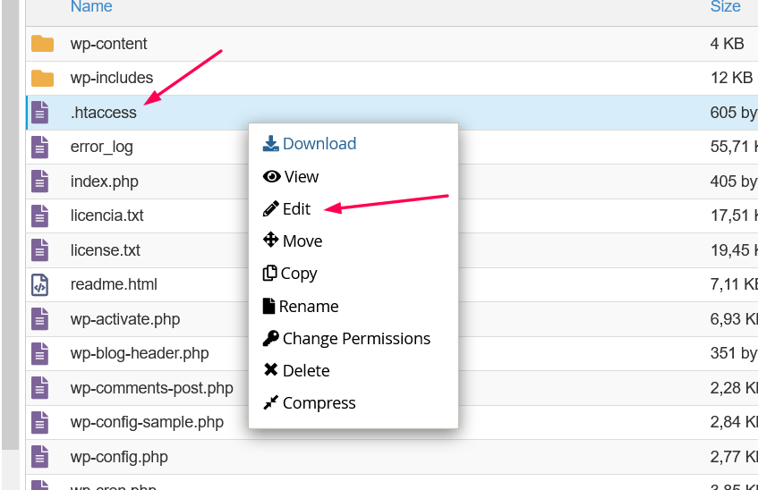

Puedes encontrar este archivo tn tu Cpanel -> Administrador de archivos -> Public_html -> Directorio donde tienes los archivos de tu sitio web -> Archivo .htaccess. De igual forma desactiva temporalmente todo complemento que tengas de compresión de información como wp rocket o autoptimize.

PD: Antes de realizar cualquier cambio realizar una copia de seguridad de tu sitio web y el este archivo, de esta forma si se genera algún error puedes restaurarla.
