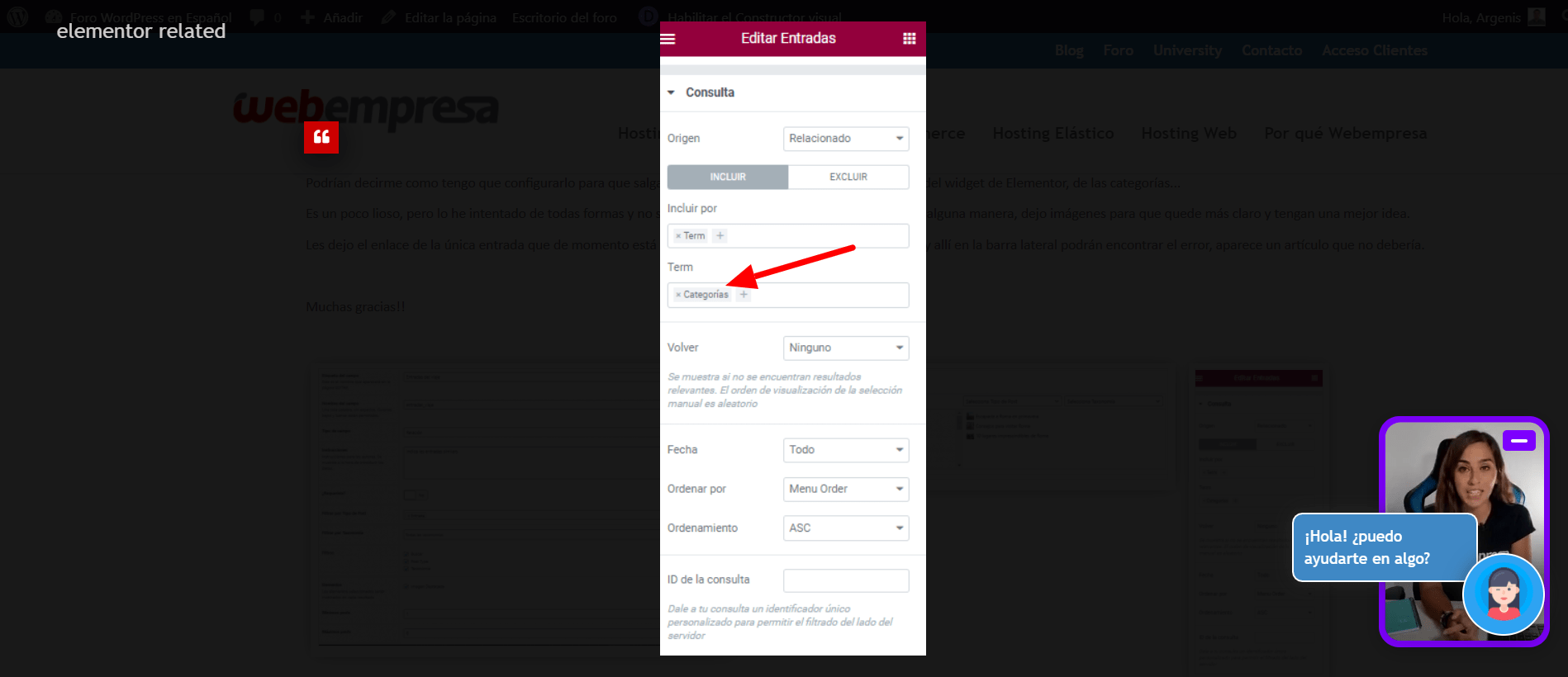

El wordpress esta tomando las categorías por qu ele estas indicando que tome estas:
Esta configuración donde la tienes aplicada? en la entrada o en la plantilla general de las entradas? si es la plantilla general te esta mostrando lo que le estas indicando que es entradas que guarden relación por el nombre de la categoría:

Es por esto que sucede esto, por que tienes articulos que estas ambas categorías, en este caso tendrías que manualmente decirle que categoría es la que va a mostrar:
https://elementor.com/blog/introducing-advanced-query-control/
Puedes seguir esta guia de elementor para verificar su funcionamiento.
