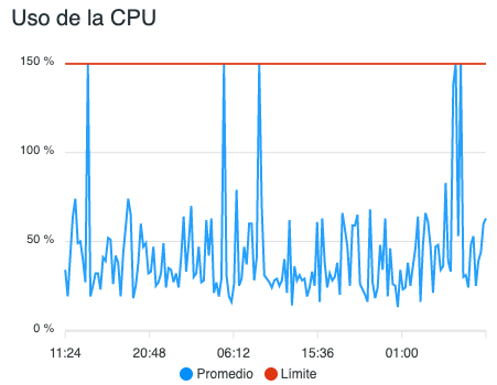

Pues a nivel de instalación no vemos problemas que puedan afectar a lo que comentas, lo unico que veo son unos picos elevados de CPU que sí que podrían afectar si coincide con esos cambios.
1939cdbb
Otra cosa que veo es que utilizas el plugin Wordfence Security, puedes probar desactivando el plugin por si estuviera afectando a lo que comentas.
Tambien veo que tienes el plugin UpdateStock Pasión Morena, supongo que es algún plugin realizado a medida para la actualización de Stock, prueba a desactivarlo.
