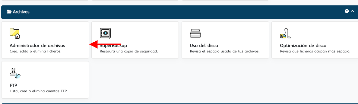

.- Accede a tu cuenta de wePanel -> Administrador de archivos
screenshot cp7013.webempresa.eu 2443 2023.07.14 13 35 51

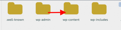

.- Accede a la carpeta public_html -> Contenido solo visible a usuarios registrados

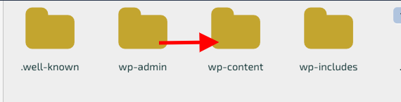

.- Accede a la carpeta wp-content
screenshot cp7013.webempresa.eu 2443 2023.07.14 13 39 25

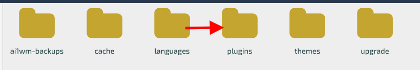

.- Accede a la carpeta plugins:
screenshot cp7013.webempresa.eu 2443 2023.07.14 13 40 30

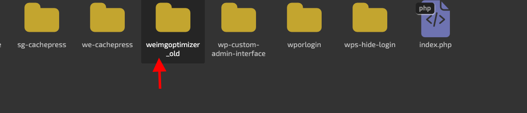

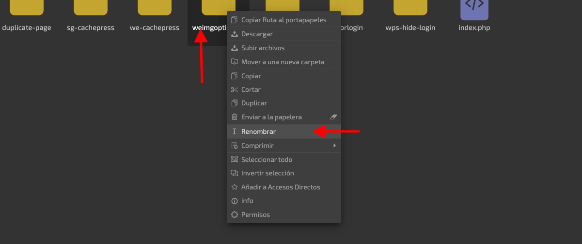

.- Selecciona la carpeta del plugin que quieres actualizar y con el boton de la derecha pulsa en Renombra
screenshot cp7182.webempresa.eu 2443 2023.07.14 13 44 13
.- Modifica el nombre por ejemplo nombreplugin_old
screenshot cp7182.webempresa.eu 2443 2023.07.14 13 46 34

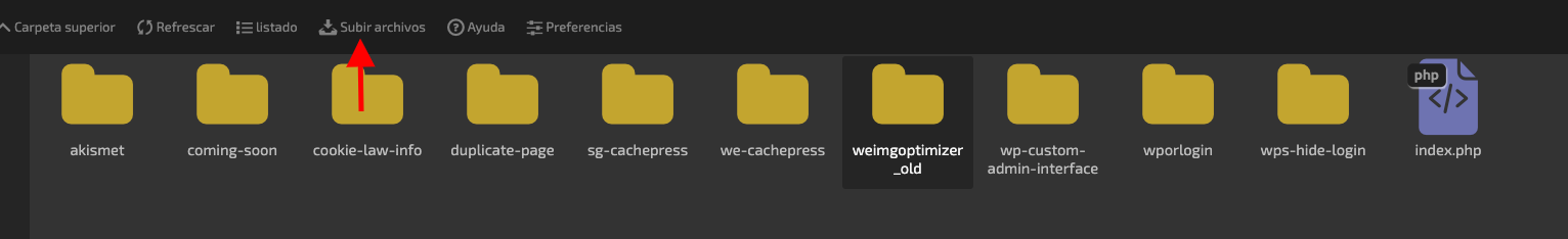

.- Selecciona Subir Archivos
screenshot cp7182.webempresa.eu 2443 2023.07.14 13 47 25

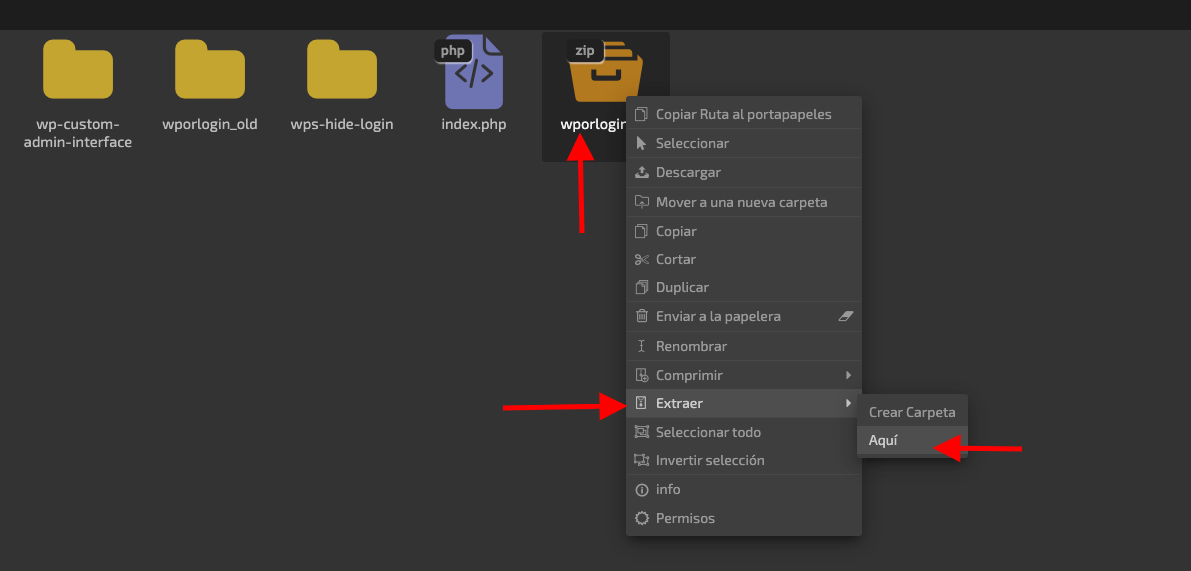

.- Sube el archivo de la última version del plugin que previamente tendras que haber descargado
Supongo que será un archivo en formato zip.

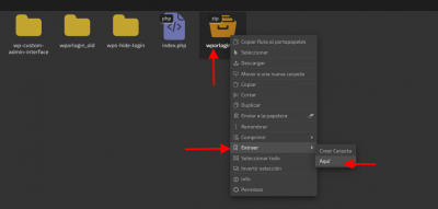

.- Selecciona el archivo subido y con el boton de la derecha selecciona extraer -> Aqui
screenshot cp7182.webempresa.eu 2443 2023.07.14 13 51 15
Ese archivo sustituirá al que nombraste.

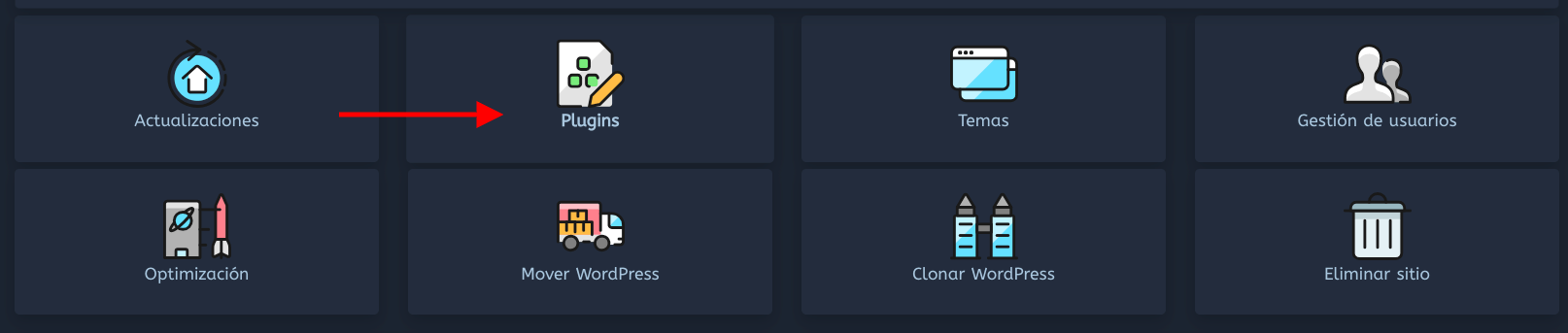

.- Accede a tu cuenta de wePanel -> WPCenter.
.- Selecciona la instalación donde tienes el clon
.- Selecciona Plugins:
screenshot cp7182.webempresa.eu 2443 2023.07.17 15 44 24
.- Desactiva el plugin Give Donation y revisa si el clon carga.
