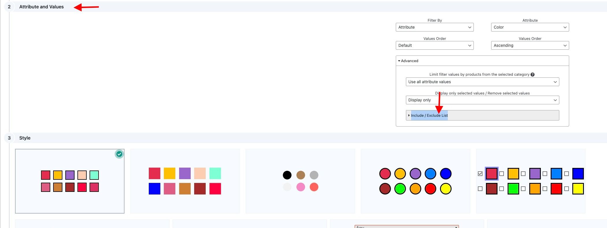

.- Accede a  BeRocket -> Filters.
.- En el bloque " Attribute and Values " despliega la Opción " Advanced "
.- Despliega Include/exclue.
.- Selecciona los colores que quieres que se muestren.
screenshot mary52.webempresa.eu 2021.04.16 13 33 47

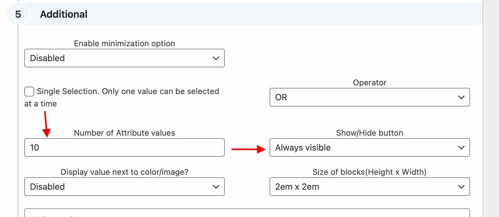

Lo que si que puedes es indicarle los atributos que quieres que muestre y poner un botón paar mostrar los demás:
screenshot nimbus capture 2021.04.16 16 25 42
Lo puedes consular con el soporte del plugin por si pueden indicarte alguna solución.
