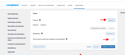

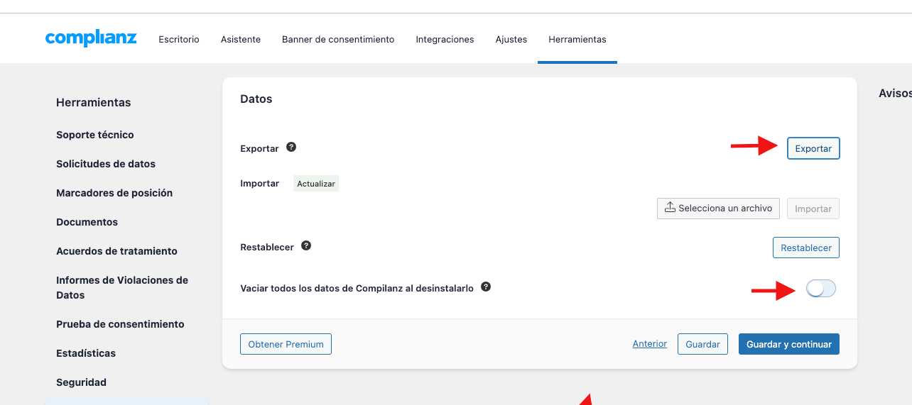

En principio, si no tienes seleccionando la opción de vaciar los datos cuando se desinstale el plugin, los datos se quedaran pero puedes exportarlo dentro de las opciones del plugin pestaña Herramienta:
screenshot masquecms.es 2024.07.19 13 37 42 (1)
De todas forma yo no haría nada y dejaría pasar un par de días.
