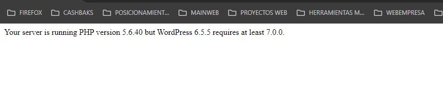

Hole pepe, gracias por la respuesta. He hecho lo que me has dicho y me sale un error que te adjunto en captura de pantalla
error
Parece que no regeneral el archivo .htaccess
Alguna idea?
Respondido : 19/07/2024 12:39 pm
Hola Raul,
El error que se muestra es por la versión PHP que tienes añadida, el mensaje lo que indica es que estás corriendo una versión muy antigua de PHP y esto genera conflicto, debes cambiar tu versión PHP a una más reciente como 7.4 o inclusive 7.1 (no recomendada) y revisar como va todo → https://guias.webempresa.com/preguntas-frecuentes/cambiar-la-version-php/

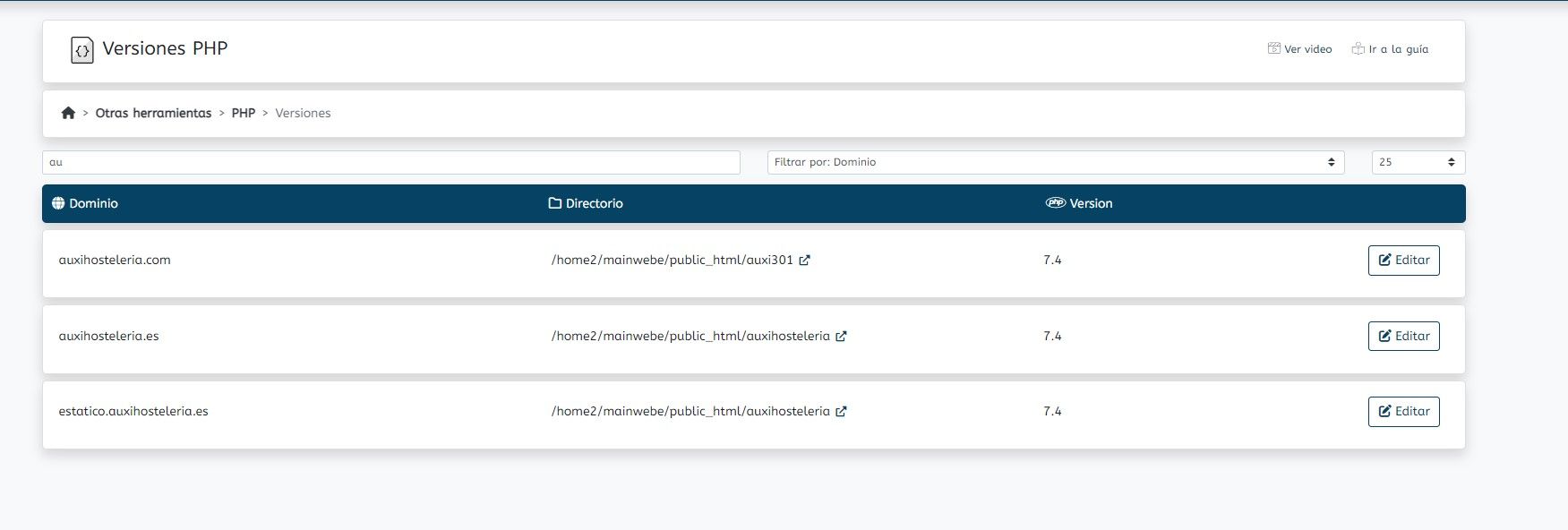

Hola Karen... En principio la verisón que tengo es la 7.4, no se por que da el error

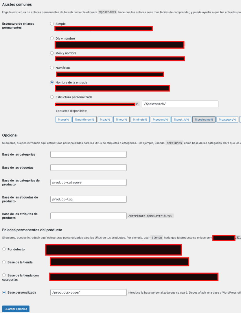

.- Accede Ajustes -> Enlaces permanentes
.- Dejalo como lo tienes en al Capturar y pulsa en el botón de Guardar:
screenshot mary52.webempresa.eu 2024.07.19 16 34 55
.- Vacía de nuevo la ache de WpRocket y lo pruebas
