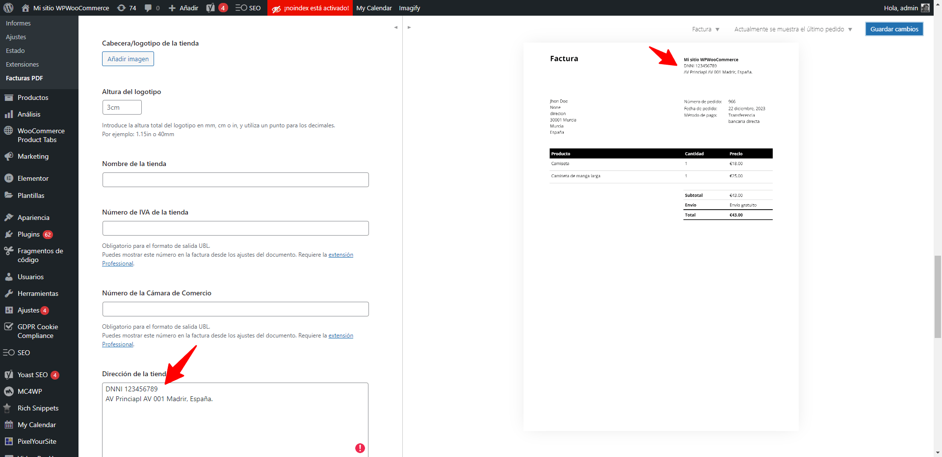

Respuestas: 203
OK @karen, esto ha funcionado pero para que salga el DNI de las persona que es la dueña de la tienda, para que arriba al hacer la factura en el plugin PDF Invoices & Packing Slips for WooCommerce salga también el DNI encima o dejabo del nombre de la persona dueña de la tienda:
Respondido : 22/12/2023 5:21 pm
Respuestas: 19407
Hola Roberto,
En este caso puedes probar añadirlo en el mismo campo de la dirección, por ejemplo:
Respondido : 22/12/2023 6:05 pm

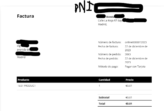

Respuestas: 203

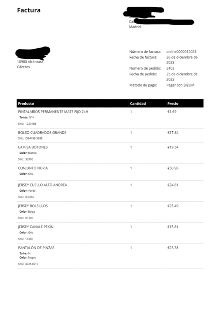

Hola @karen, he estado revisando la factura del último pedido que ha tenido en la web pero no me sale el total con el IVA inluido como en un factura, ni tampoco lo de los gastos de envio, me puedes ayudar a configurarlo bien?? Adjunto pantallazo de como me sale :
Un saludo y gracias de nuevo.

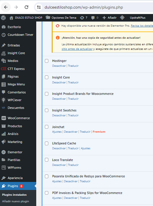

Hola @pepesoler, el plugin está instalado y activo:
La incidencia tuve que poner otra url porque acababa de migrar la web de la que estamos hablando https://dulceestiloshop.com pero como no se había replicado me salía que no era de webempresa. El plugin lo tienes activado pero no me saca los totales como os comentaba arriba.
Pantallazo de que la web apunta al hosting de webempresa :

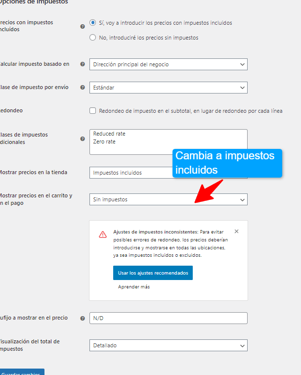

Respuestas: 42195

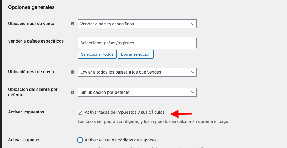

Hola Roberto.
Para que se desglose el Iva tienes que activar la tasas de impuestos y sus cálculos dentro de los ajustes de WooCommerce en la pestaña General:
screenshot mary52.webempresa.eu 2023.12.27 16 28 49
Una vez activado veras que tienes una nueva pestaña " Impuestos "
.- Accede a impuestos
.- En la opción " Mostrar precios en el carrito y en el pago " selecciona " Sin impuestos "
screenshot mary52.webempresa.eu 2023.12.27 16 32 30
Realizamos un nuevo pedido de prueba y lo revisas.
Respondido : 27/12/2023 3:40 pm

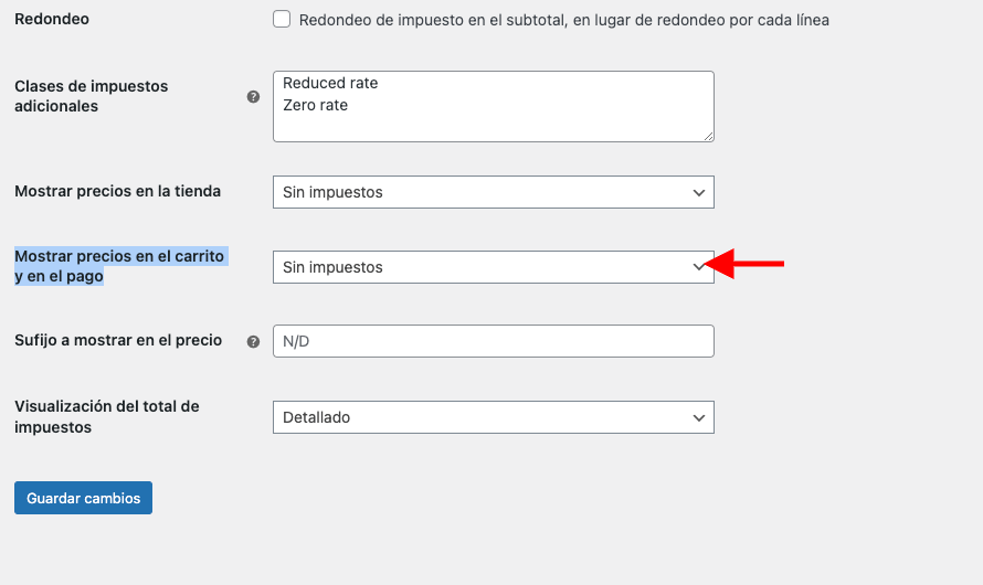

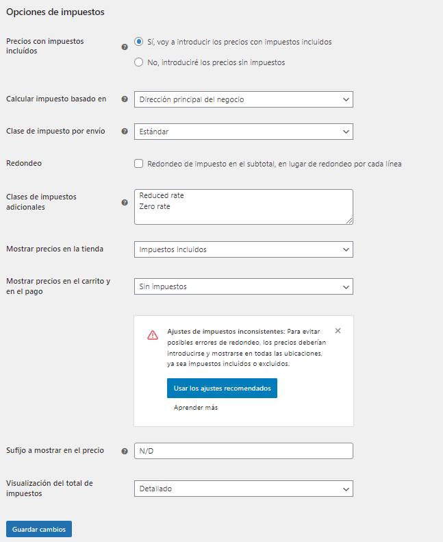

Respuestas: 203
Hola @pepesoler, si pongo esa opción me sale ese mensaje, supongo que es por que lo de arriba Mostrar precios en la tienda lo he dejado con impuestos incluido pero lo he dejado así porque los precios que hemos puesto en la web ya tienen el IVA incluido, si ponemos sin impuestos, ¿se nos van a sumar otra vez el 21% de IVA en la finalización de la compra?
Un saludo y gracias.
Respondido : 27/12/2023 5:53 pm
Respuestas: 19407
Hola Roberto,
En este caso es correcto, si tus productos tienes impuestos incluidos marca la misma opción para ambas seccione
Guarda los cambios y revisa si ya se desglosa la información como necesitas.
Respondido : 27/12/2023 6:58 pm
