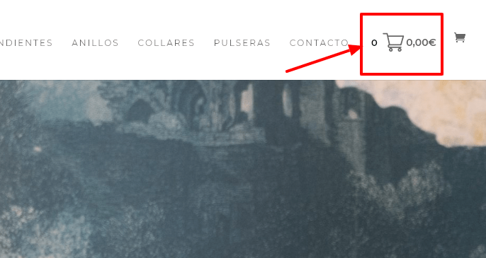

Me gustaría saber si podría hacer lo siguiente:
He descargado la versión Premium de Side Cart for Woocommerce, y me aparece un carro que abre la ventana lateral:
IMG 7051

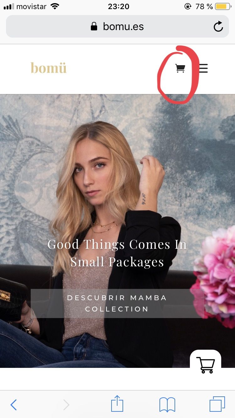

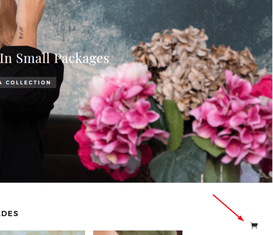

Lo que me gustaría es que al hacer click en el icono del carrito que viene por defecto con woocommerce, que aparece en el menú superior:
IMG 7052
abra la barra lateral de Side Cart, no la página de carrito.
¿Se podría hacer algo así?
Muchas gracias de antemano.

Lo que quiero hacer es que, al hacer click en el carrito que está al lado del menu hamburguesa, se abra la ventana lateral de carrito. Ahora mismo se abre la pagina de carrito que viene con woocommerce por defecto. Quiero que abra la ventana lateral para poder quitar el carrito de abajo que es el que viene con el plugin. Es un poco lioso, espero haberme explicado 😀

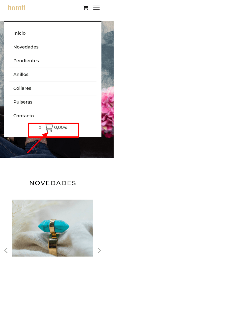

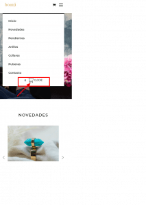

Ya vi el carrito del plugin, pero el problema es que en el menu responsive no quiero que me aparezca en el menu desplegable, por eso quería que al pinchar en el icono del carrito por defecto, pudiera abrir la ventana lateral. Imagino que será con código, si no es algo muy complicado y me podéis ayudar os lo agradecería muchísimo.

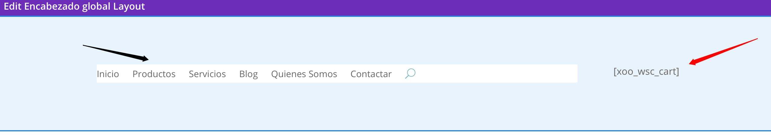

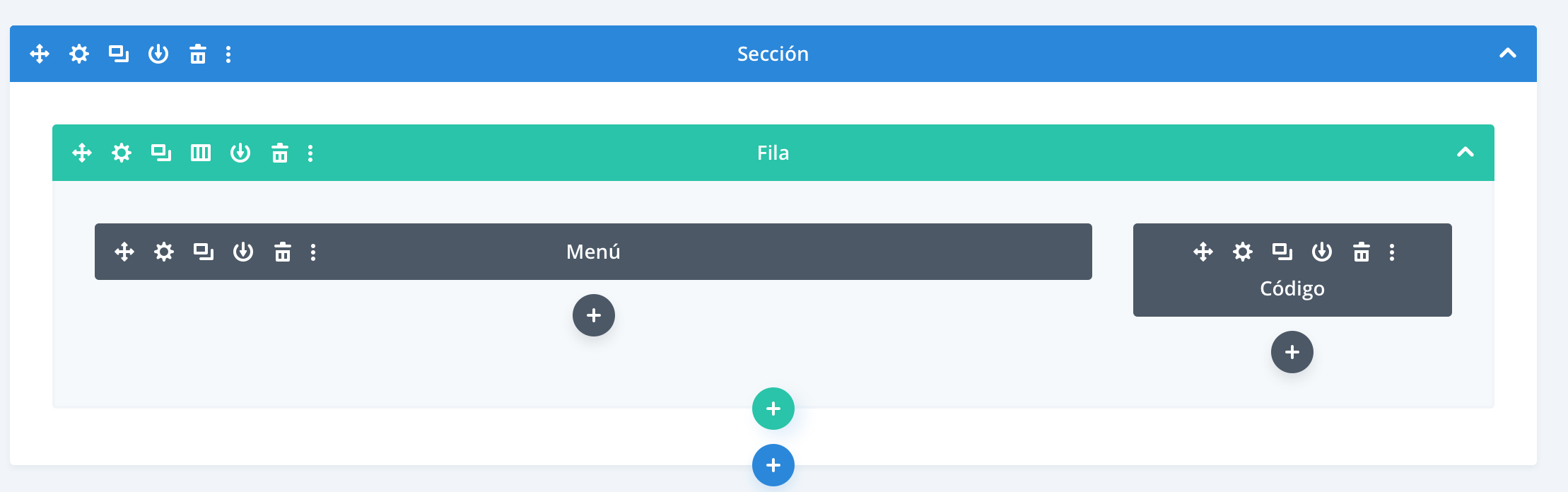

Tendrás que construir un encabezado global personalizado, para ello debes hacer lo siguiente:
.- Dirigete a Divi -> Generador de Temas, da click Agregar Encabezado Global -> Construir desde 0.
.- Posteriormente deberás crear una fila dividida en 2 columnas, en la columna izquierda insertarás el menú y en la derecha insertarás un módulo de código, en el módulo de código deberas insertar el shortcode de
[xoo_wsc_cart]
De tal manera que tu header quedará mas o menos así viéndolo con el constructor visual de Divi desde el front end:
menu header
Vista del encabezado global visto desde el backend:
screenshot 2
Respondido : 09/09/2020 3:01 am

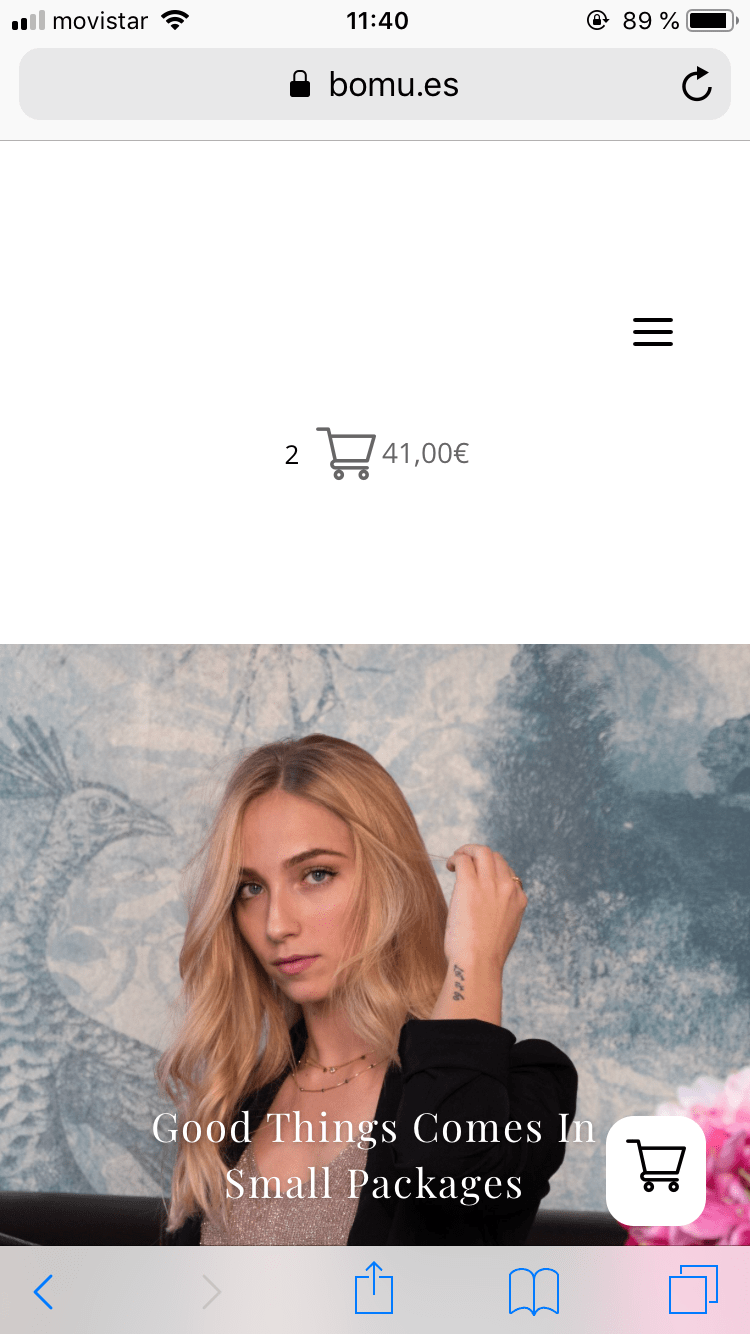

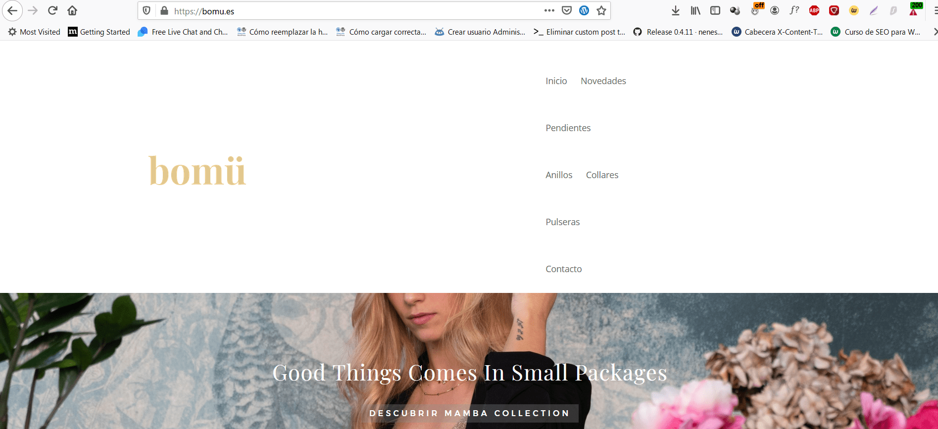

Lo he hecho pero se me ve así en el móvil:
IMG 7054
No se alínea 😓

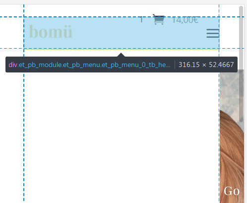

Hola Beatriz,
Veo que tu menú principal se ha movido, puedes enviarnos una captura como construiste tu encabezado global?
imagen
Para la versión móvil debes jugar con la posición del icono, actualmente en una versión móvil ya que se espacio es mas ancho que los otros elementos lo mueve al principio, verifica el espacio del mismo que se le asigna entre las columnas y prueba jugar con ello hasta lograr adaptar el icono a la posición que deseas en la vista móvil

He estado probando y haciendo lo posible para ajustarlo, pero se me desconfiguraba.
No conseguía que apareciera el carrito del plugin al lado del menú hamburguesa, se quedaba detrás de la cabecera. Así que he puesto la cabecera transparente, pero el desplegable también aparecía transparente. Además, un botón se superponía sobre el otro, y en el de carrito no se podía hacer click.
He vuelto a dejar la cabecera como estaba antes, pero no sé qué hacer para añadir la función de que abra la ventana lateral mi carrito de Woocommerce.

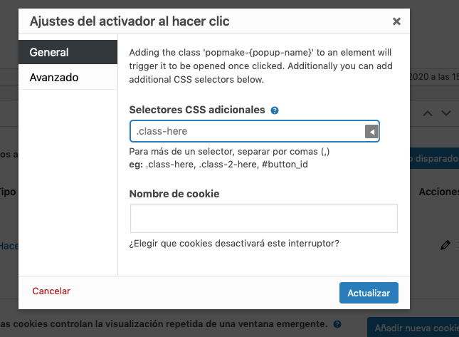

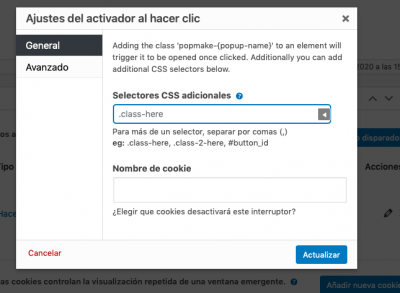

He probado con el plugin Popup Maker, con la idea de que al hacer click en la página de carrito se abra la ventana lateral poniendo aquí clase CSS:
Captura de pantalla 2020 09 09 a las 17.34.35
Pero creo que el plugin no permite hacer esto, o he puesto mal las clases.

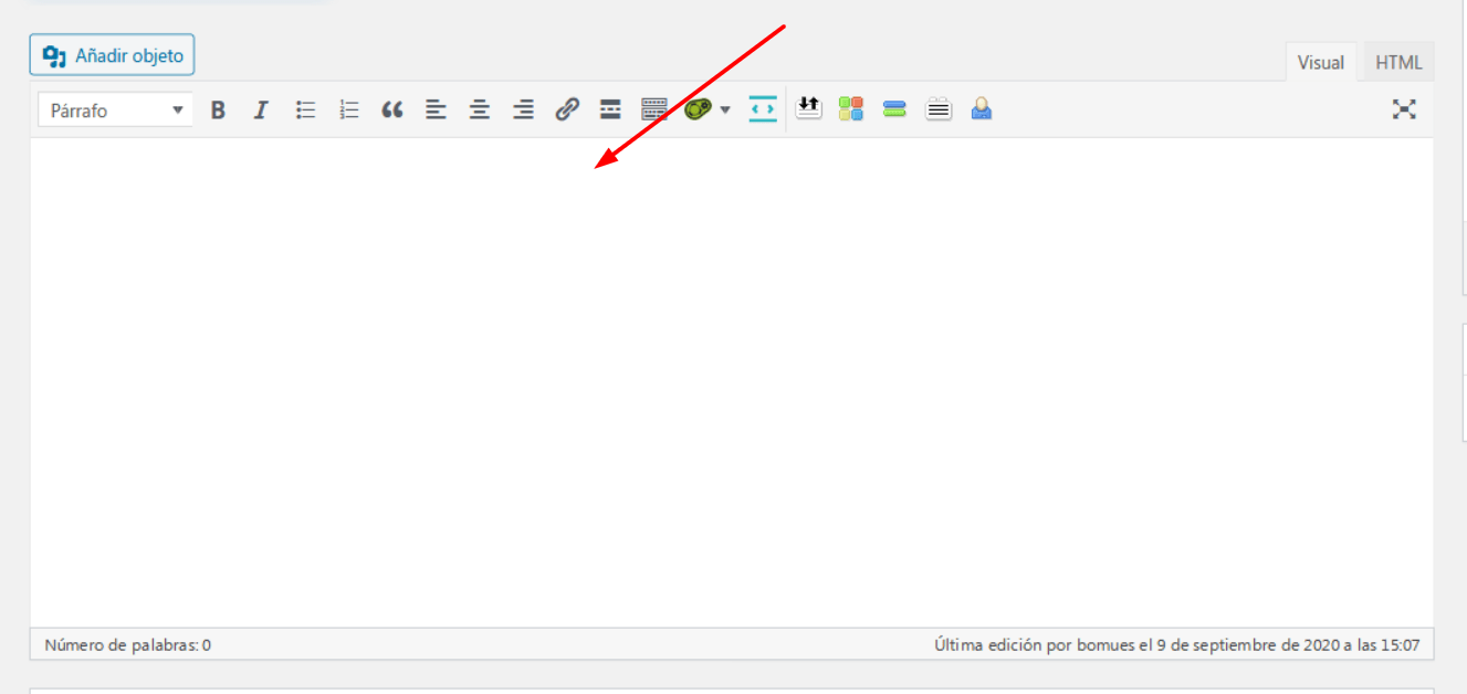

Disculpa como deseas añadir este icono con el plugin de poup maker si vas a añadir un código este debe esta en el editor donde añades el contenido para que se muestre en el popup.

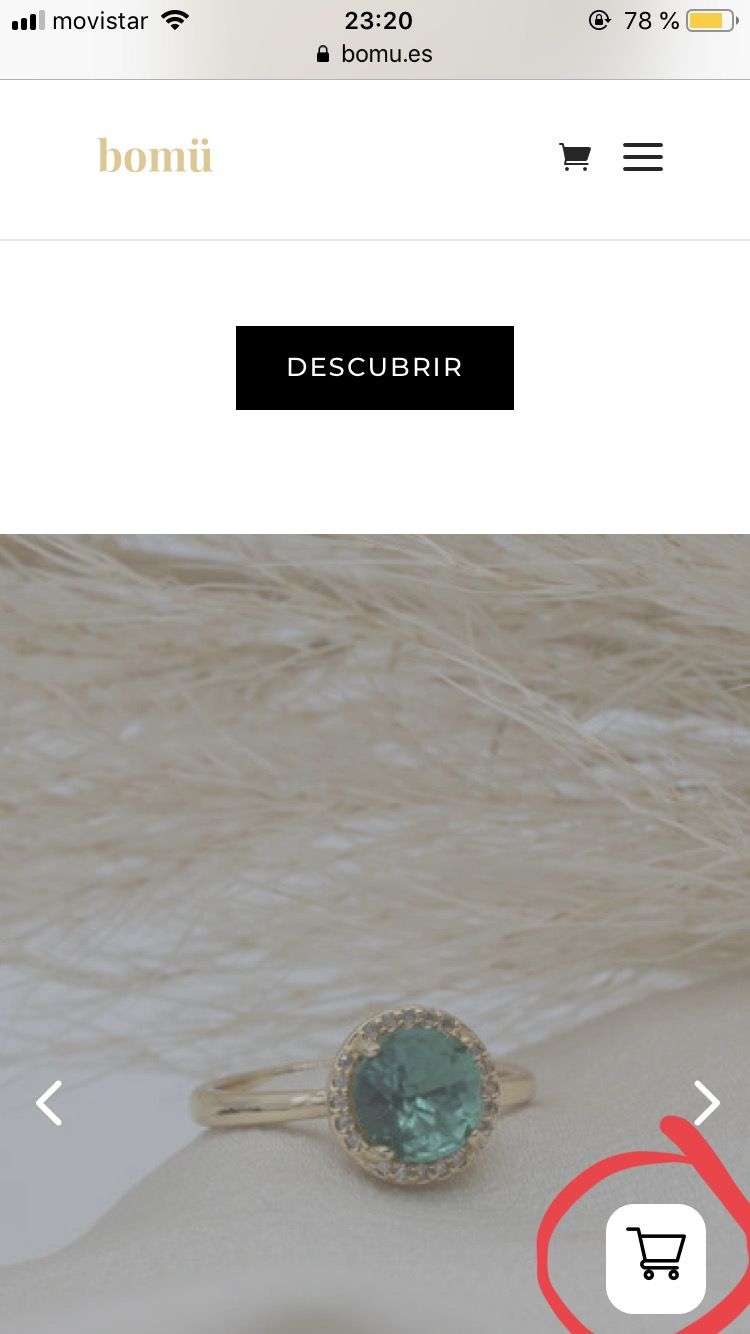

Actualmente veo que tu icono esta añadido en el sidebar de tu sitio web flotante y que este añade la funcionalidad de deslizamiento del carrito
