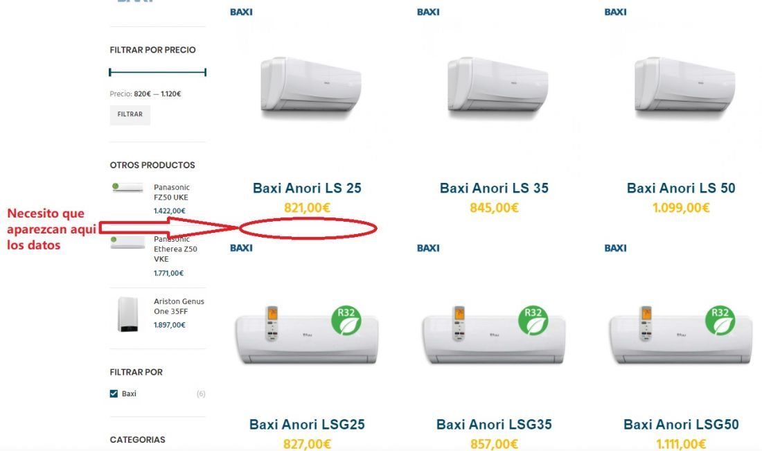

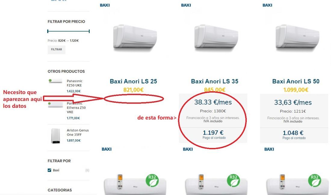

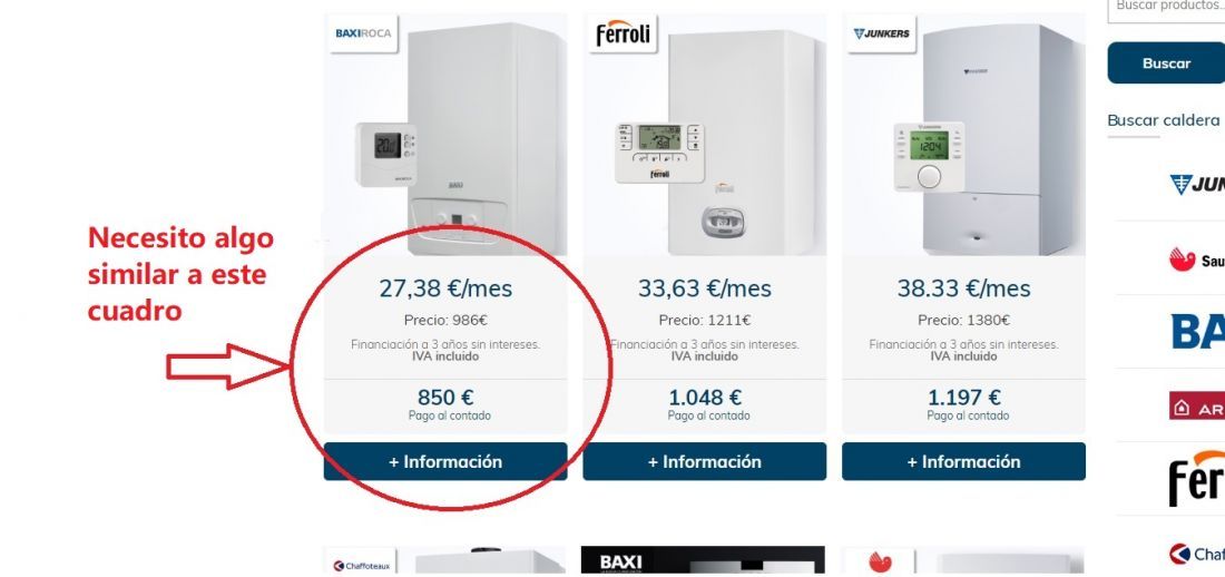

Hola buenas tardes.
Necesito que con un plugin o mediante código, en la parrilla que se muestran los productos al escoger una categoría, aparezca bajo cada uno de ellos un cuadro con unos datos de financiación de cada producto.
Cada producto tiene su coste de financiación distinto, que debería ponerse desde su ficha de producto.
Y que al mostrarse la parrilla de productos aparecieran esos datos de finaciación resaltados por debajo del precio.
No se si me explico correctamente. Adjunto unas imágenes para ayudar .
-En una se vé como aparece ahora (nombre producto y precio)
-En la segunda se vé el cuadro de financiación que me haría falta mostrar y he visto en otra web
-En la tercera, es un montaje de imagen de como debería ser más o menos.
Muchas gracias por anticipado por vuestra ayuda.

Te cuento... perdona, quizás lo debí comentar antes que la web es un catálogo, no se quiere que los visitantes a la web compren el producto desde ella, ni configuren el modo de financiación, si no que tengan la información de la financiación en cada producto a primera vista, cuando salen todos los productos en la parrilla de productos (no se si tiene otro nombre) tal como muestran las imágenes que adjunte.

La página web de donde es la captura es: https://calderas-condensacion.es/ . Por suerte si que utilizan wooCommerce, por eso haber si que debe de haber una forma. 🙂

Si es Woocommerce, por lo que veo se insertó y modificó esa parte debajo del precio mediante código HTML y CSS. Lamentablemente el template ya no esta disponible para ver el demo. Tampoco identifico algun plugin que les permitiera hacerlo.
