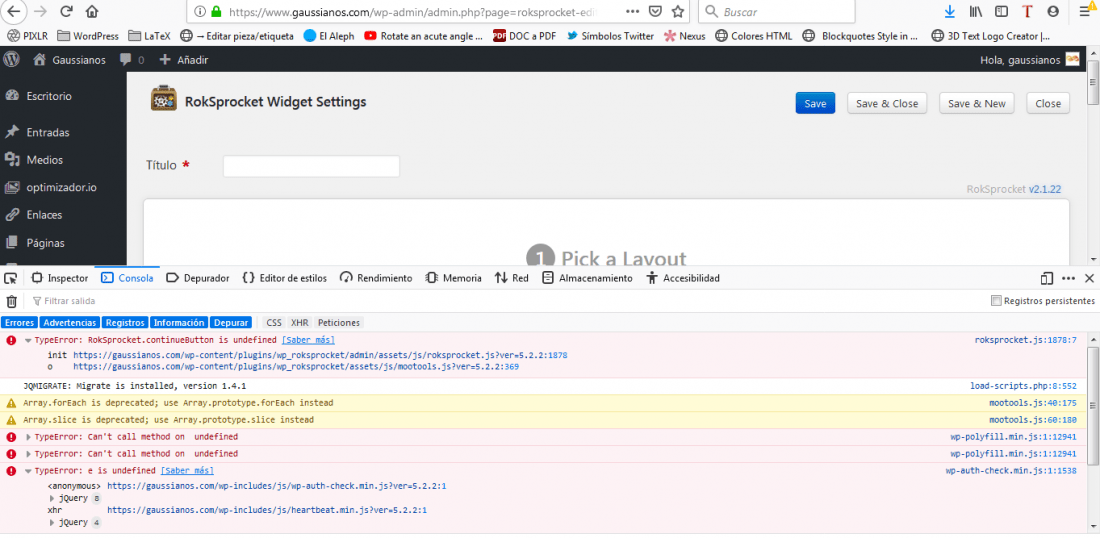

Mando captura de la consola en la pantalla donde se producen los problemas. El primer error que se puede ver en la imagen aparece cuando pulso el botón "Continue". Cuando pulso "Save" o alguno de los otros que implican "guardar", a veces aparece algún "undefined" y otras veces no aparece nada (el botón "Close" sí funciona).

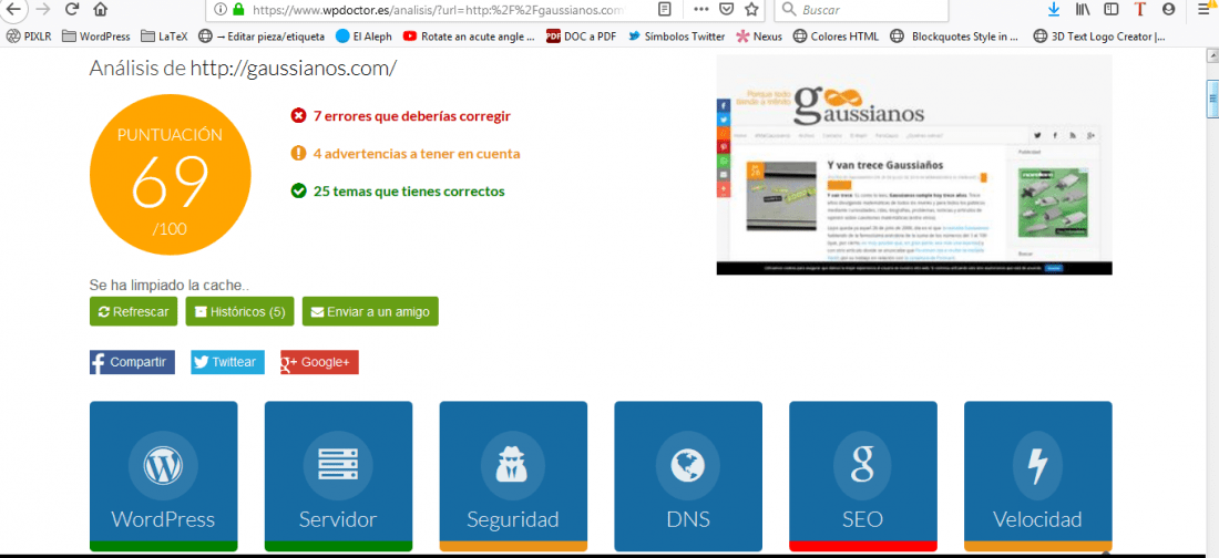

Adjunto también captura de la puntuación de WPDoctor:

Al parecer hay un problema de compatibilidad con WordPress. He realizado pruebas sobre la version 5.2.2 y no es posible ni siquiera a activarlo. Por otra parte no me queda claro si tu template Nexus es el llamado Nexus multionepage bussiness wordpress Theme o es un template hijo de divi. De ser tu template el primero me parece que no está del todo listo para WordPress 5.2.2, su última actualización fue en el 2017 y no se hace mención de ser compatible con el plugin en cuestión.
Te sugiero desactivar todos tus plugins, reactivar unicamente el rocksprocket y probar si asi funciona. De ser asi el problema es con uno de los otros plugins.
