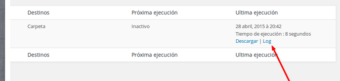

En el caso de que no funcione, dentro de cada "Trabajo" ya programado en el plugin ¿podrías pasarnos el log?
