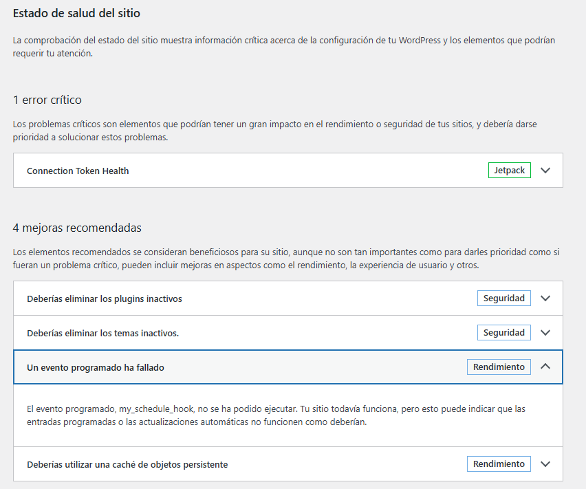

Por otro lado, he revisado en herramientas la Salud del Sitio y me sale lo siguiente:
Un evento programado ha fallado. El evento my_schedule_hook no se ha podido ejecutar. Tu sitio todavía funciona, pero esto puede indicar que las entradas programadas o las actualizaciones automáticas no funcionen como deberían." (adjunto pantallazo)
Por casualidad tienes algun evento cron creado de forma manual en tu WePanel? de no ser el caso es probable que esta alerta este relacionada a un plugin que no puede ejecutar una determinada acción programada
Recomendaría primero desactivar todos los plugins, validar si la alerta persiste y tambien tomarlo como un ajuste de prueba mas con respecto al problema inicial

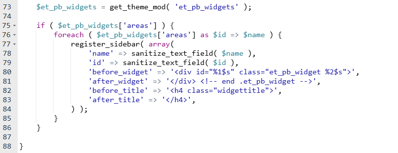

He ido a ese archivo divi-mod-functions.php y en la línea 75 me aparece esto:
Captura de pantalla 2025 05 03 014228
Por lo que entiendo, es un error en el tema hijo. Lo que no sé es como solucionarlo. Tampoco sé por qué ha pasado.
¿Cómo lo soluciono? y ¿por qué ha pasado esto?
Además me gustaría saber si esto puede estar causando el problema de no poder buscar ni instalar los plugins en wordpress.

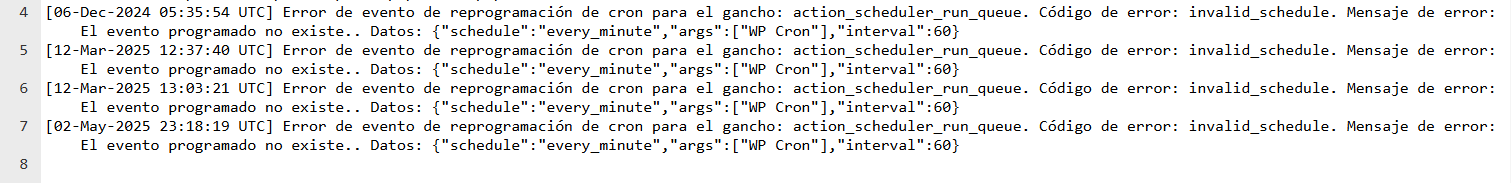

Con respecto a otro problema (Un evento programado ha fallado. El evento my_schedule_hook no se ha podido ejecutar.) Dejo pantallazo de los errores que salen:
Captura de pantalla 2025 05 03 014618
Te contesto a lo que me comentabas: No tengo ningún evento cron creado de forma manual en mi wepanel. Este problema podría estar relacionado con el error que me ha salido en modo debug o no tiene nada que ver un problema con otro? Podría ser algún plugin que instalé y despues desinstalé y que se quedase algún archivo residual o algo así?

Lo primero que te recomendaría, mientras hago pruebas del error de Divi para ver si lo reproduzco, ya que no es un error común, es que desactives el cron de WordPress, que no tiene nada que ver con las tareas cron de tu WePanel.
WordPress utiliza un sistema llamado WP-Cron para programar tareas automáticas, como la publicación de entradas programadas, la limpieza de la base de datos o el envío de correos. Por defecto, este cron se ejecuta cada vez que alguien visita el sitio, si el sitio está inactivo o con pocas visitas, algunas tareas podrían no ejecutarse a tiempo por este motivo es mejor lanzar el cron desde el servidor.
Revisa esta entrada del blog para desactivar el cron de WordPress y crearlo en el servidor:
-> Desactivar el fichero wp-cron.php en WordPress

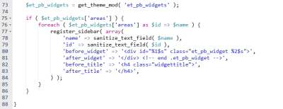

Además está el error que salía en el debug.log que decia que era en la línea 75 del archivo del tema (wp-content/themes/wpfacil/divi-children-engine/functions/divi-mod-functions.php on line 75) y yendo a la línea 75 salia esto:
Necesito solucionarlo.
Todavía no me habéis comentado cómo podría probar para solucionarlo.

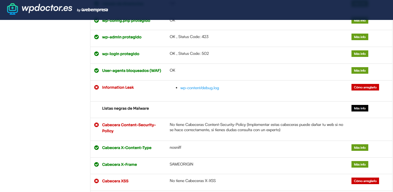

Hace unos meses hice un escaneo de la web con wpdoctor y a raíz de los resultados que me salían escribí en este mismo foro y me comentasteis para añadir en el archivo htaccess una cabeceras de seguridad, no sé si estas cabeceras estarán creando algún tipo de conflicto o problema para el buen funcionamiento de la web.
Nota: la web la tengo en modo construcción con el plugin lightstart, por si sirve de algo la información. Aunque ya he realizado pruebas activando y desactivando el modo mantenimiento y no parece que influya nada para los problemas que tengo con la web.

He dejado las cabeceras de seguridad tal y como me has indicado.
Se ha solucionado el problema que tenía que no podía buscar ni instalar correctamente ningún plugin en wordpress así en ese sentido todo bien. Gracias.
He escaneado la web con wpdoctor y me sale advertencia con el tema de las cabeceras y con el apartado información Leak. Adjunto pantallazo.
Si podrías ayudarme a solucionarlo esto.

La cabecera "security policy" es la siguiente:
# Cabecera Content-Security-Policy
Header set X-Content-Security-Policy "allow 'self';"
Puedes implementarla en .htaccess a continuación de las anteriores.
Las cabeceras XSS está obsoletas, porque las versiones actuales de los navegadores ya las implementan. WP Doctor no tiene actualizado este bloque y por eso sigue dando esa indicación, la cual puedes ignorar igual que la primera indicación en rojo.
Por lo que entiendo, es un error en el tema hijo. Lo que no sé es como solucionarlo. Tampoco sé por qué ha pasado."

hola Ane
Es un Aviso " PHP Notice " no es un error por lo que puedes omitirlo.
Lo que te indica es que el indice area no esta definido y la verdad que yo no tocaría nada ya que no detiene la ejecución y sigue cargando.
Si quieres solucionarlo:
.- Edita el archivo divi-mod-functions.php que encontraras en wp-content -> themes -> wpfacil -> divi-children-engine -> functions
.- Busca la siguiente linea:
$et_pb_widgets = get_theme_mod( 'et_pb_widgets' );
if ( $et_pb_widgets['areas'] ) {
.- Modifica ese bloque por el siguiente:
if ( is_array( $et_pb_widgets ) && !empty( $et_pb_widgets['areas'] ) && is_array( $et_pb_widgets['areas'] ) ) {
Nota: descarga primero una copia del archivo para tener el original.
Como te comente si activas el modo debug lo mas seguro es que te encuentres con esa clase de avisos que no afectan a la web. Si quieres mi recomendación, no toques nada ya que no es ningún error.
