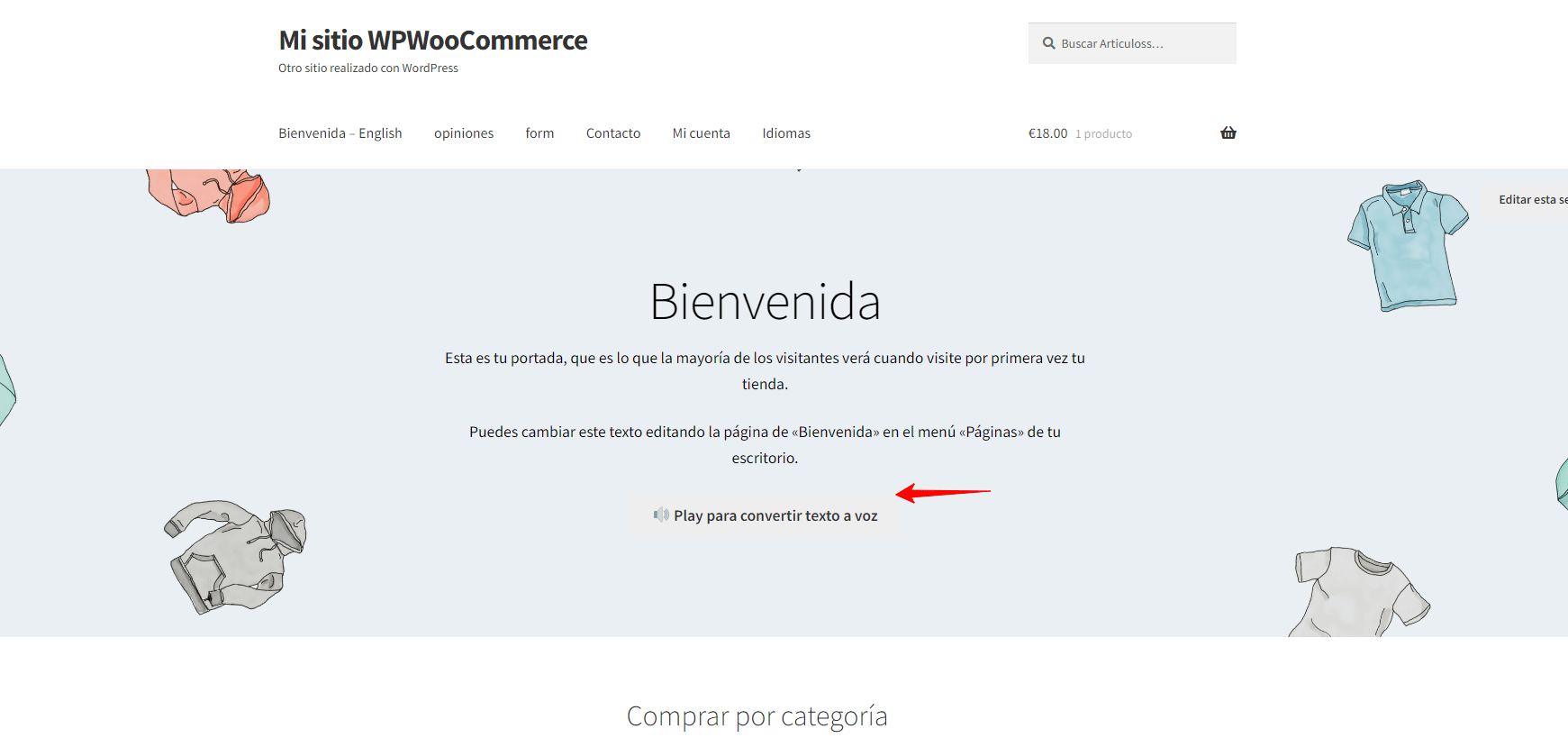

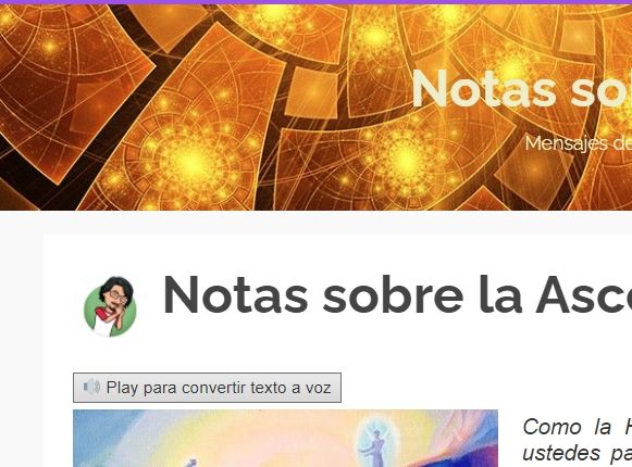

Hola, quisiera insertar en cada entrada de post el siguiente shortcode: [responsivevoice_button buttontext="Play para convertir texto a voz" voice="Spanish Latin American Female"] con la intención de que aparezca en la parte superior (adjunto imagen)... el plugin que estoy utilizando es: ResponsiveVoice Text To Speech, ¿cuál sería el fragmento de código para Code Snippets? Gracias!

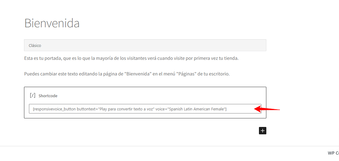

Hola Juan Angel,
En este caso veo que lo que necesitas es añadir el shortcode que nos indicas en la página donde deseas se muestren el botón para el sonido, por ejemplo
Lo que debes hacer es pegar el shortcode en la página o entradas donde desees se visualice el botó y verificar funciona de forma correcta, puedes revisar todos los shortcodes disponibles en la documentación oficial del plugin -> Contenido solo visible a usuarios registrados

Al probar el código, y si bien aparece en los post, lo hace al final de todo el documento, y necesito que aparezca al principio: antes del texto (como figura en la imagen adjunta enviada). Gracias.
